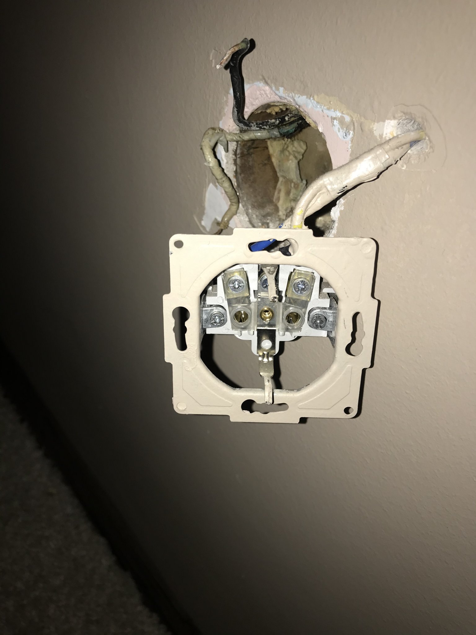

Ekli dosyayı görüntüle 70076İşini düzgün yapan tüm ustalara teşekkür ederek başlıyorum.İşini böyle berbat yapan ustalara ne desem bilemiyorum..
Sorun : Tüm renkler karışmış , ev bağımlıdan bağımsıza çevrilmiş ve usta sağolsun odalara buat almamış duvarlardan geçirmiş kabloları.
Faz prizdeki sağ uç
Nötr : prizdeki sol uç
prizi söktüğümde arkada 2 kablo daha var nereden geldiği belli bile değil.Fakat siyah olan faz ile ölçüldüğünde 220 değerini veriyor . Beyaz kabloda hiç değer yok.Siyah kablo ile nötrü ölçtüğüm zaman değer göstermiyor.Sizce bu işin içinden en uygun şekilde nasıl çıkılır ?
Kısacası hangisi toprak 😂
Kasadaki 2 siyah kablo eski tesisattan, duvardan gelen 2 kablo yeni tesisattan geliyor.. Bu prize gelen topraklama hattı eskide de yeni tesisatta da yok.
Daire girişinde nötrü ayırın.
Sonra prizden nötr sandığın ve toprak sandığın kablo ile faz arasını ölçün.
Hiç birşey göstermiyorsa ,toprak yoktur.
Voltaj okunursa o kablo topraktır,okunmayan kablo nötrdür.
