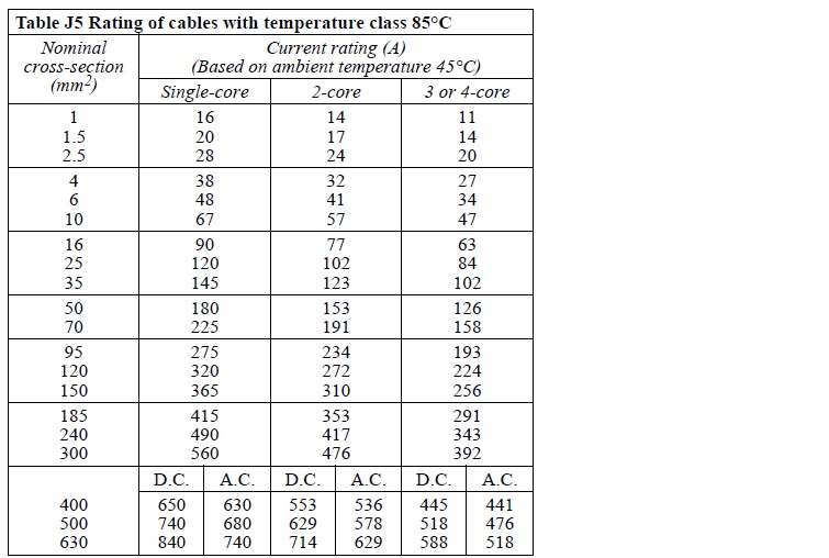

Merhaba arkadaşlar,
Kafama takılan bir soruyu sizle paylaşmak istiyorum.
Şimdi elimizde iki tane aynı kesitte iletken var.
Bu iletkenlerin birisi tek damar birisi çok damarlı, bu iletkenlerin hangisi daha fazla akım taşır?
Kablo kesitleri için bu tablodan gönül rahatlığı ile faydalanabilirsiniz.
Tablo ingilizce fazla bişey anlamadım. Orda tek damar 2 damar vs yazıyor. Benim bahsettiğim aynı kesitli NYA mı NYAF mı daha fazla akım taşır?
