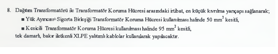

Merhaba arkadaşlar,
1600kVA Trafo köşkümüz var Trafo Koruma Hücresi ve Trafo arasına çekilecek kablonun kesit tayini nasıl hesaplanmalı.Yardımcı olur musunuz lütfen?
https://www.panelelektrik.com/katalog/sartname/tedas-sartname.pdf
Bu şartnamenin 35.sayfasındaki bilgi şöyle;
Çok teşekkürler Adem Bey
Rica ederim. Peki ben size bir soru sorayım.
Bu 1600 kVA'lık trafoya; İndirici Merkezdeki gücü 80 MVA olan bir indirici trafonun X-fiderine bağlı 477 MCM iletkenli bir hattın 5. km'sinden enerji alınacak olsa, ve enerji alınacak nokta ile trafo arası mesafe 1 km olsa, kablo kesiti ne olmalıdır?
Imax hesabı gerekmez mi? çekilecek max akım değerine göre kablo kesiti seçilir. ayrıca gerilim düşümü kontrol edilir.
Bunlar içinde şebeke voltaj değerini bilmemize ihtiyaç yok mu? 15kv mı 33kv ?
