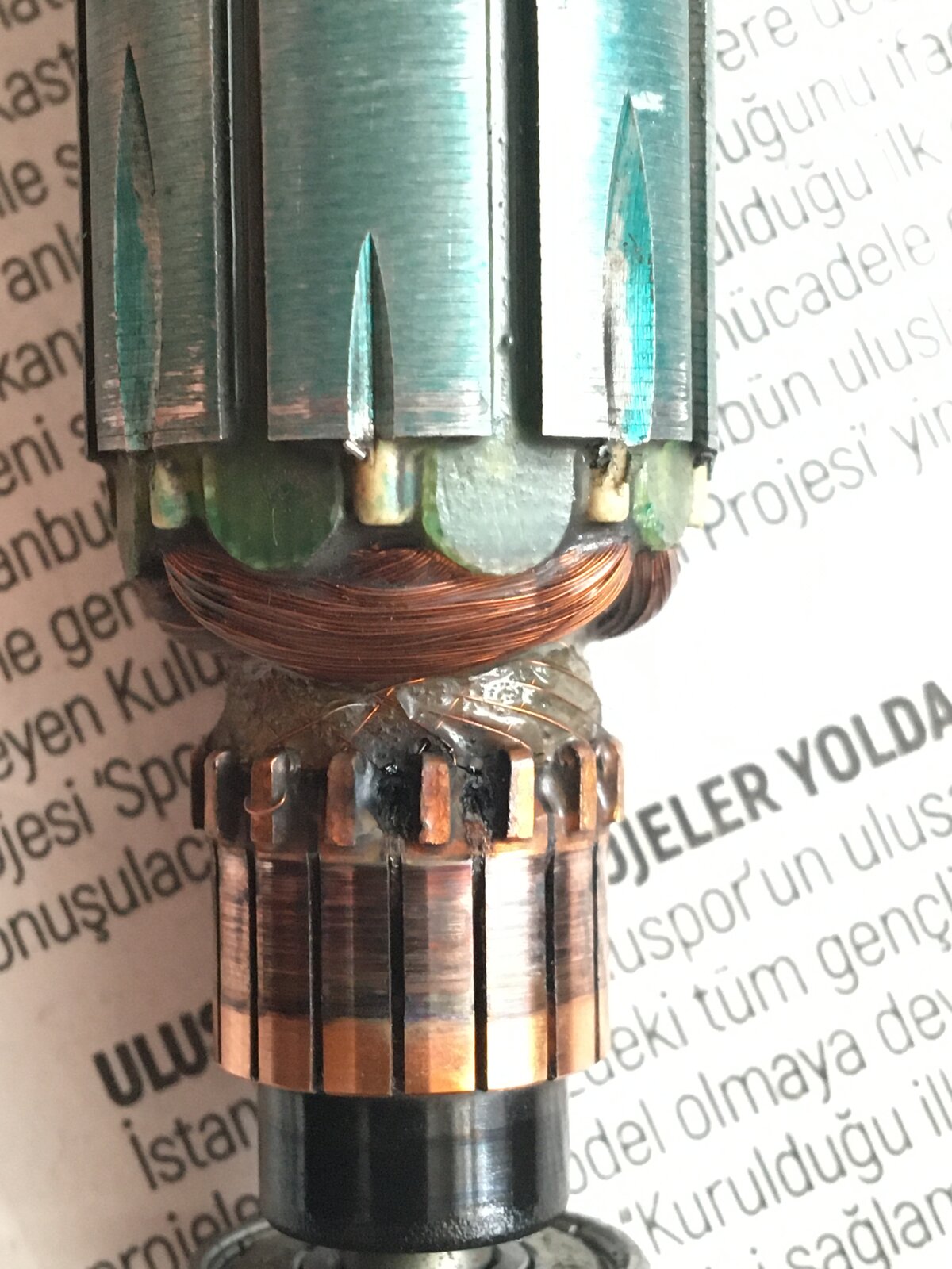

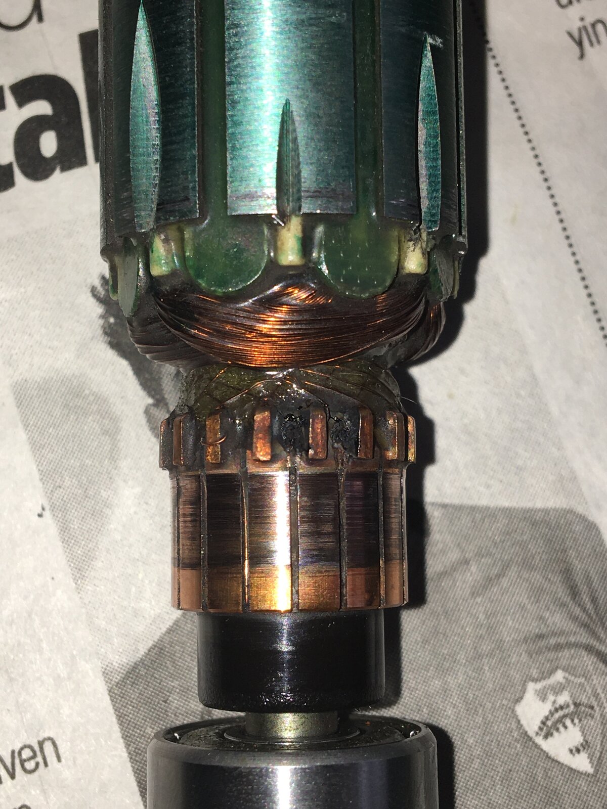

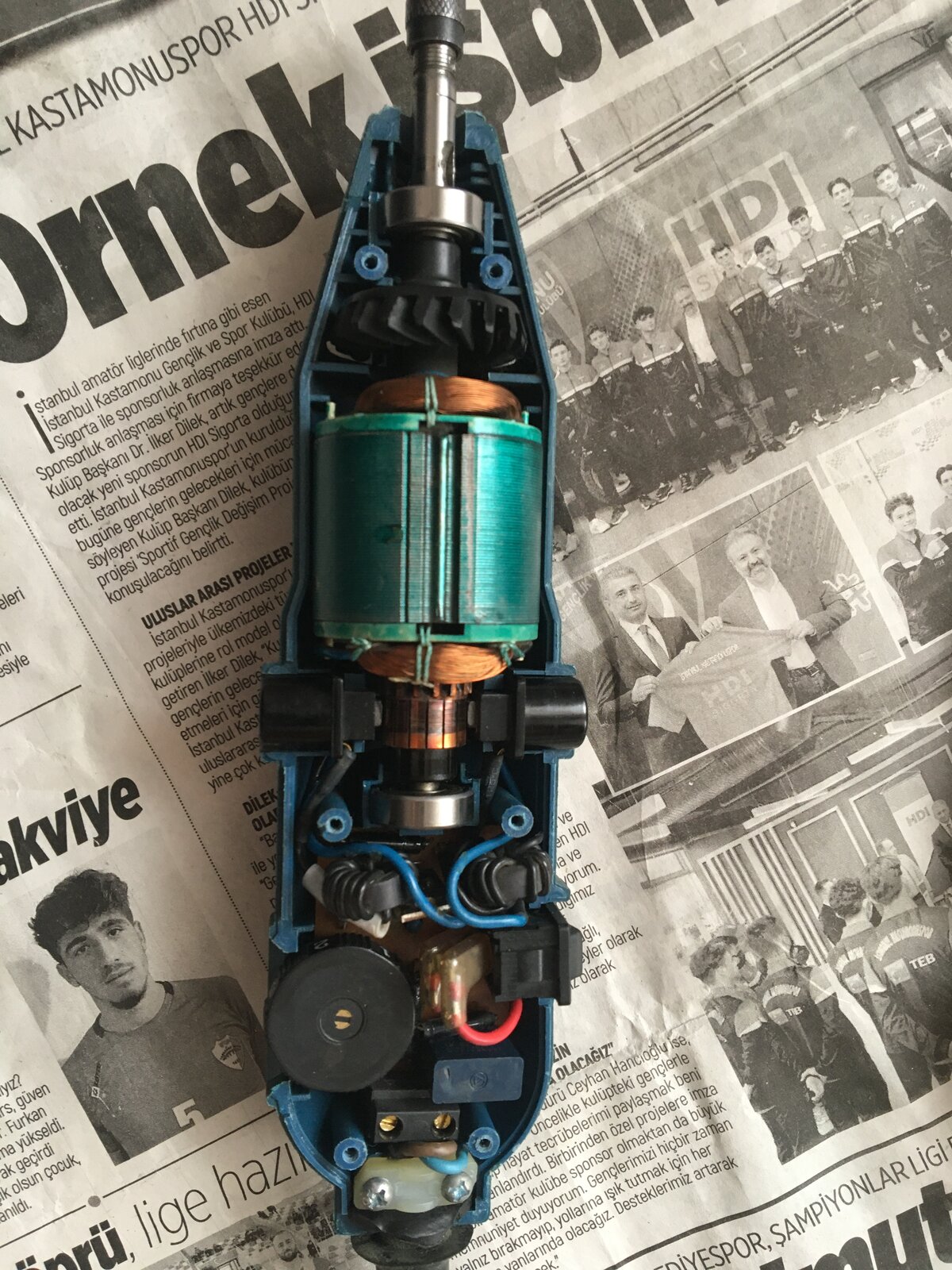

Herkese merhaba. Elime arızalı bir gravür makinesi geçti. Lehim yerinden kopmuş bir parça vardı, aynı terine lehimledim. Kömür yayları sıkıntılıydı, yenisi ile değiştirdim. Şimdi çalışırken bazen çalışıp bazen çalışmıyor, güçsüz çalışıyor, zorlanınca veya yüksek devirde duman çıkartıyor, ısınıyor. Bobinaj telleri yanmış olabilir mi, ölçümü nasıl yapılır?

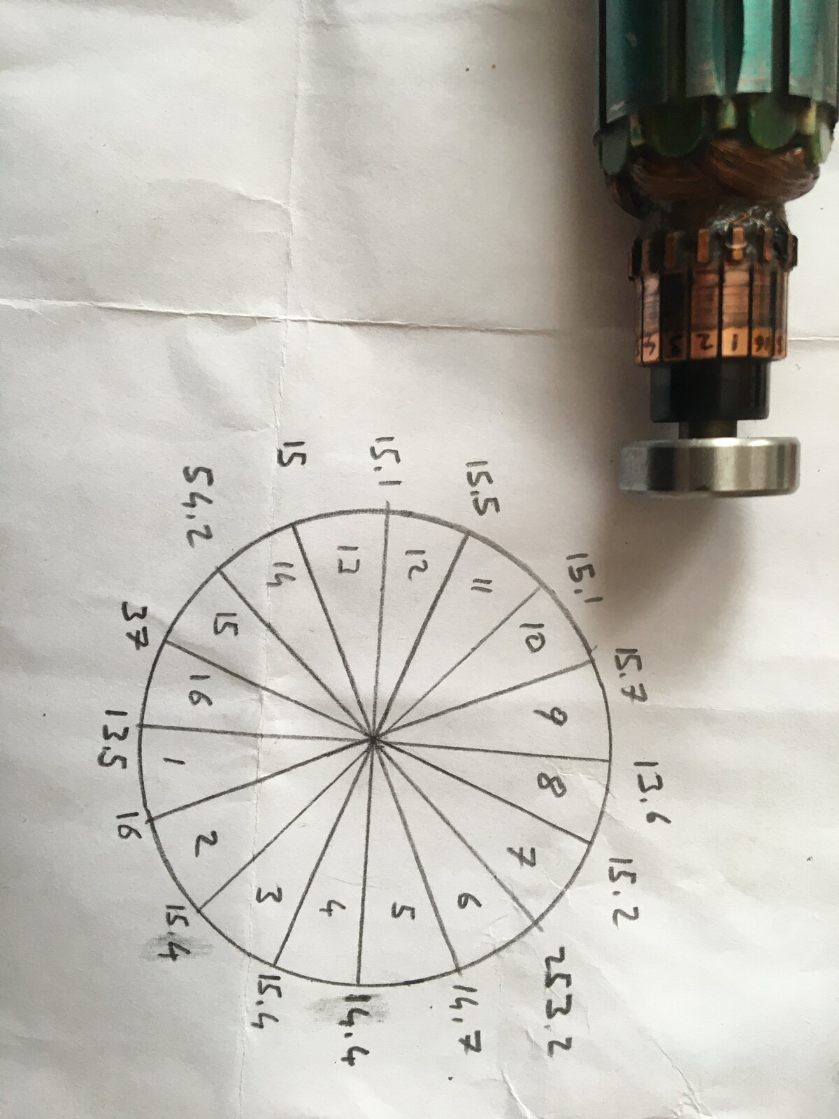

Kömürlerin temas ettiği metal plakalar ile tellerin bağlantı yapıldığı yerde yanık mevcut. Plakaları numaralandırıp ardaşık numaraları ölçü aletinin kısa devre modunda ölçtüm ve farklı değerler aldım, fotoğraflarda mevcut. Tamiri en hesaplı haliyle nasıl yapılır.
Cevaplarınız için şimdiden teşekkür eder, iyi günler dilerim.
