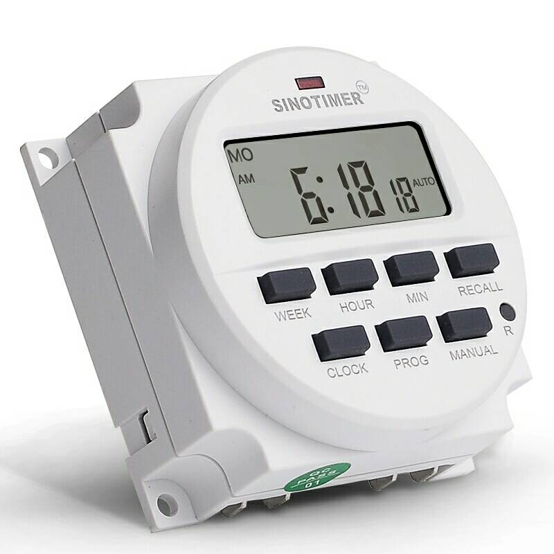

Bunun 12v ile çalışanı var. İçinde 1.2v li ion şarjlı pil var. Elektrik yokken 1 aydan fazla bekleme durumunda çalıştığına göre çook az tüketiyor demektir.
Küçük bir güneş paneli ekleyip gündüz de şarj edilmesini yapabilirsiniz.
Günde max. ne kadar güç harcanabilir?
Hocam bir limit belirlemedim ama olabilecek en az şekilde olması gerekiyor. Örneğin 12v 3000mah pilim var,bana bu güçle ortalama 2-3 ay kesintisiz çalışması gerekiyor. Anlayamadığım bekleme konumunda bu hazır röleler çok güç tüketiyor yazıyor.(yanlış anlamadıysam tabi)
Benzetmek gibi olmasın bir harekt sensörlü lamba var, 3 kalem pil ile 6 ay çalışıyor.Sürekli hareketi bekliyor,arada bir led ışıkları açıyor,e buda buna benzer ama saate 20-30ma tükettiği yazıyor.bu çok değil mi?
mesela şu röle : https://tr.aliexpress.com/item/WS16...4069-483f-b55e-9d8fdba4ebce&priceBeautifyAB=0
Bilmiyordum böyle birşey olduğunu şimdi araştırıyorum,ama teknik bilgi adam gibi vermemişler hocam ya ,bazılarında 2w bazılarında 4.5w güç tüketimi var yazıyor? e bu yine çok gibi geldi. Nasıl oluyor 1 ay içindeki 1.2v 40ma pil ile dayanıyor? Yada benim anlamadığım birşey var :D
https://tr.aliexpress.com/item/SINO...108.1000016.1.c4fb185f7sZfgN&isOrigTitle=true
Profosyonel değilim sadece fikrimi paylaşıyorum. bir telefon kullanarak tek şarj ile 3 ay kullanabileceğin bir devre yapilabilir. Hatta bana 2 ay yeter diyip süreyi biraz kısarsan ekstra olarak uzaktan bile yönetebilirsin devreyi. Hesaplamalari kendimce yaptim ama fotoğraf paylaşamadım. Yeniyim henüz neyin nerede olduğunu bilmiyorum. Biraz geç kaldım heralde umarim yapmak istediğiniz şeyi yapmışınızdır.
