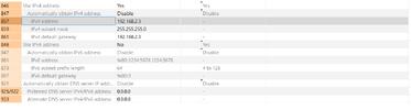

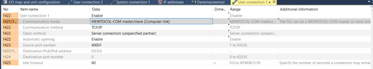

Ethernet kablosuyla bağlanma işlemini gerçekleştiremedim, bağlantı ayarları ve uyarı mesajını resim olarak ekledim. Tam olarak neyi eksik yaptığımı söyleyebilir misiniz? Ekran Alıntısı.PNGıp addresses.PNGUser connection.PNGuyarı.PNG

Gönderdiğiniz resimlerde User Connection 1 görülmemektedir. System Connection 1 i açtınız mı?
Kırmızı daire içerisine aldığım kutucuğun işaretini kaldırarak deneyiniz.

İşaretlediğiniz yeri kaldırdım yine olmadı. User connection2.PNGıp bağlantı deneme.PNG
