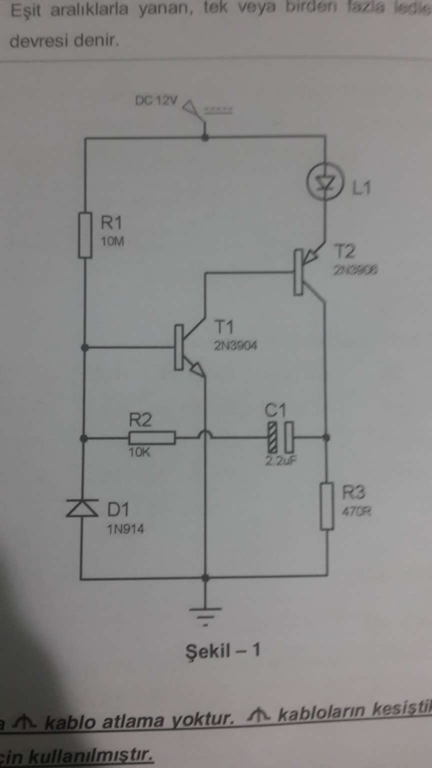

Flaşör devresinin mantığını anlayamadım, lütfen yardımcı olun.

Merhaba Ek'te paylaştığım devrenin mantığını anlamam konusunda yardımcı olabilirmisiniz ?
Ben anladığımı anlatayım yanlışım varsa düzeltir ve anlamadığım diyot konusunda yardımcı olabilirseniz çok sevinirim. Gerçekten benim için çok önemli bir konu hayat memat meselesi.
Benim anladığım;
12V, R1 üzerinden T1'i(NPN) tetikliyor. T1'de T2'yi(PNP) tetikliyor L1 ledi yanıyor aynı zamanda C1 kondansatörü doluyor. Kondansatör dolup boşaldığında T1 Transistörünün beyzine(P) negatif akım gönderiyor ve T1'in tetiklenmiş hali son buluyor buna bağlı olarak T2 ve Led işlevini yitiriyor. Ardından R1 üzerinden T1 tekrar tetikleniyor ve işlem sürekli tekrarlanıyor ve Led sürekli yanıp sönüyor.
Buraya kadar doğrumu ? Benim anlattığım şekilde D1 diyotu işlevsiz kalıyor ama elbet bir işe yarıyordur ne işe yarıyor ?
