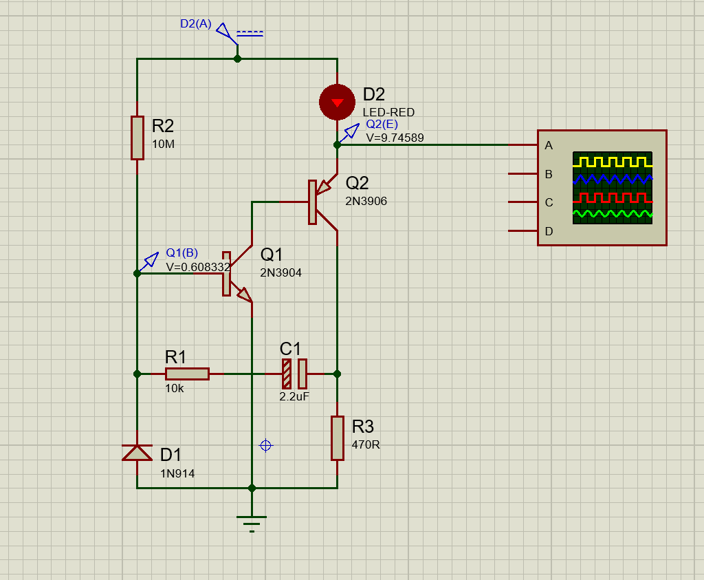

Flaşör devresinin mantığını anlayamadım, lütfen yardımcı olun.

Merhaba Ek'te paylaştığım devrenin mantığını anlamam konusunda yardımcı olabilirmisiniz ?
Ben anladığımı anlatayım yanlışım varsa düzeltir ve anlamadığım diyot konusunda yardımcı olabilirseniz çok sevinirim. Gerçekten benim için çok önemli bir konu hayat memat meselesi.
Benim anladığım;
12V, R1 üzerinden T1'i(NPN) tetikliyor. T1'de T2'yi(PNP) tetikliyor L1 ledi yanıyor aynı zamanda C1 kondansatörü doluyor. Kondansatör dolup boşaldığında T1 Transistörünün beyzine(P) negatif akım gönderiyor ve T1'in tetiklenmiş hali son buluyor buna bağlı olarak T2 ve Led işlevini yitiriyor. Ardından R1 üzerinden T1 tekrar tetikleniyor ve işlem sürekli tekrarlanıyor ve Led sürekli yanıp sönüyor.
Buraya kadar doğrumu ? Benim anlattığım şekilde D1 diyotu işlevsiz kalıyor ama elbet bir işe yarıyordur ne işe yarıyor ?
D1 diyodu - ve + arasında kısa devre olması engelliyor t1 transistör un doğru çalışması ni sağlıyor.
Öncelikle teşekkürler, peki o diyotu kaldırsak iletkenide yani o yoluda kaldırsak aynı işlevi görmezmi ? Birde benim anladıttığım gibimi herşey?
Öncelikle devre çalışıyor mu? Proteus simulatör ile denedim devre çalışmıyor.

''Bilgisayar destekli uygulamalar Proteus Desıng Suite & Autocad'' isimli Yaşar Karayiğitin çıkarttığı bir kitaptan buldum bu devreyi daha denemedim. Cidden çalışmıyormu ? Bu malzemeleri kullandığınıza eminmisiniz ? Rica etsem kontrol edebilirmisiniz ?20171114_121141.jpg
Jenerik proteus simulasyon komponentleri ile denedim. Tam olarak o parçaları kullanmadım.
Ama devreyi genel olarak irdeleyince de bana çalışır gibi gelmiyor. Şöyle anlatayım:
Devreye ilk güç verildiğinde, T1 çok az iletime geçer (10M direnç koymuş herif, oradan geçen akım çok çok az olacaktır). Neticede de T2 biraz daha fazla iletime geçer. T1 bazında 0.7V gibi bir değer olur, T2 kollektöründe de 12V dan daha az bir değer olur. 8V diyelim. Bu durumda kondansatör şarj olmaya başlayacak ve sonunda dolacak. Ve devre o şekilde takılı kalacak. Bu durumu değiştirecek bir etken yok ortada.
Simülasyonda da gördüğüm buydu. 8V yerine T2 kollektörü 5V gibi bir değerde takılı kalıyor. T1 bazında 0.7V oluyor. Direnç ve kondansatörler simülasyonda gerçeğe çok yakın davranır (RF çalışmıyorsak tabi). Burada tek fark, transistörlerin kazançlarının (hFE) yaratacağı fark. O da neyi etkiler, her bir transistörün ne kadar iletime geçtiğini etkiler.

Hocam devreyi ISIS'de çizdim ve çalıştı. Ben bu devreyi bugün malzemeleri alıp kuracağım umarım dediğiniz gibi olmaz ve çalışır. Çalışmazsada direnç ve kondansatör değerleri ile oynarım iyi dileklerinizi iletin lütfen :) Karamsarlığa düşürmeyin beni.
ISIS'de devreye enerji verdikten sonra yaklaşık 15 saniye kadar led yanmıyor ardından yanıp sönmeye başlıyor bunun sebebi nedir acaba ?
Parçaların tam olarak aynısını kullanınca da durum değişmiyor. T2 kollektör 9.5V da, T1 baz 0.7V da takılı kalıyor.

Ben proteus'un son versiyonunun demosunu kullanıyorum şu anda. Versiyon 8.6
Acaba simülatör mü fark ettiriyor
Demo olduğu için kaydettirmiyor bu, ama çizdiğim devre şöyle:
sanırım ; diyot, R1 R2 üzerinen şarj olan kondansatör 0.6v diyot iletim gerilimine ulaştığında iletime geçip deşarj olmasına, üzerinde düşen 0.6v gerilim T1 in Bayz Emiter gerilimine ters olduğundan T1 in kesime gitmesini, T2 nin durmasını, lambanın sönmesini sağlar, kondansatör şarj gerilimi 0.6v altına inince tekrar kesime gider.. lamba tekrar yanar..
