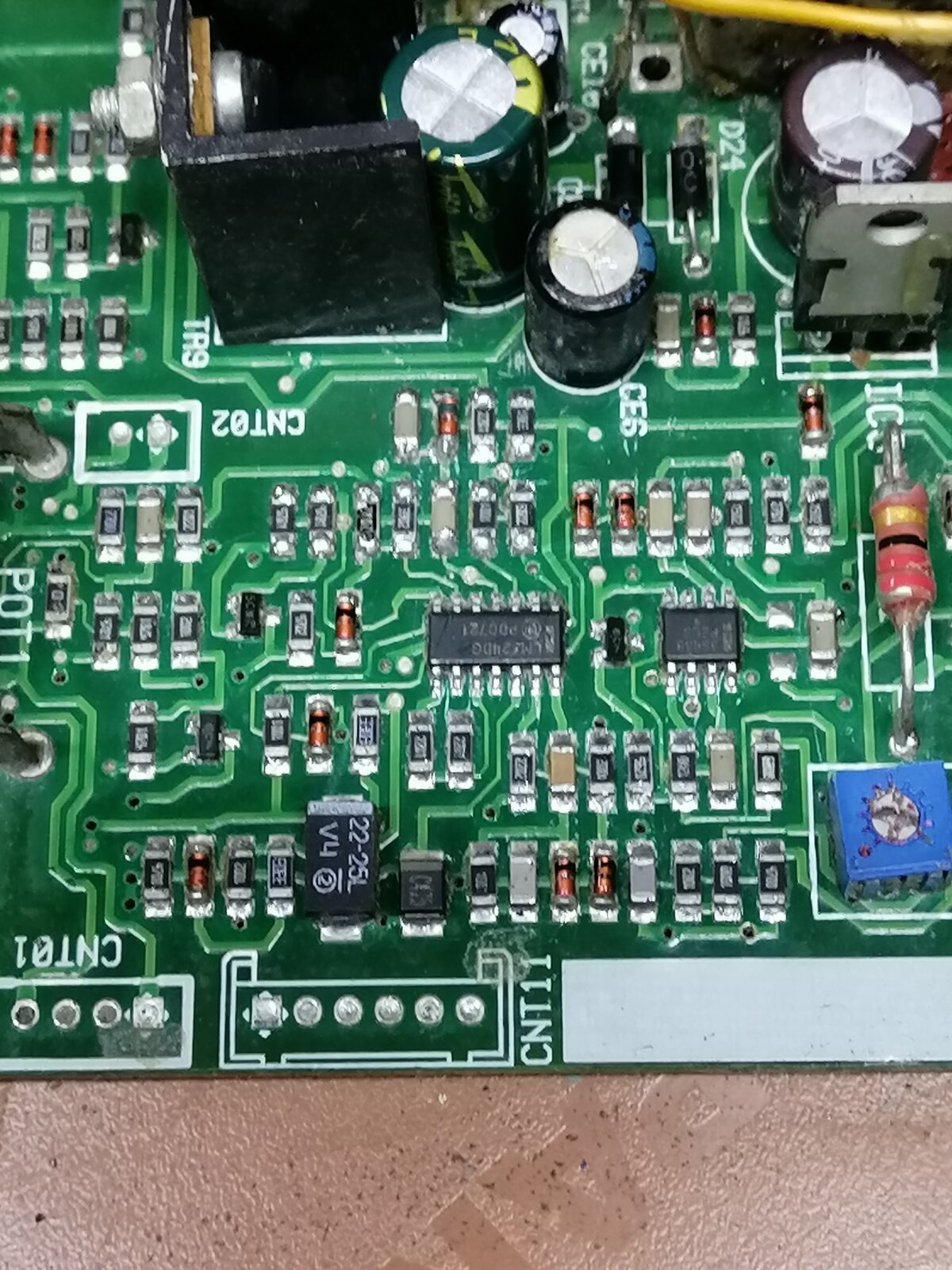

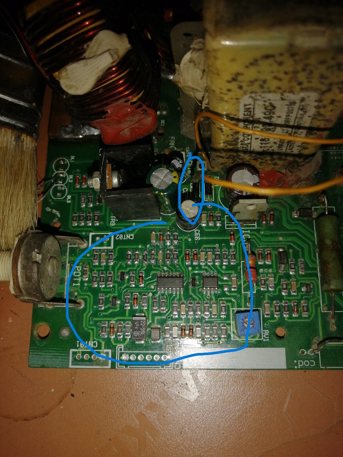

Fimer x 204 için yardım
1 Ara 2019
51
54

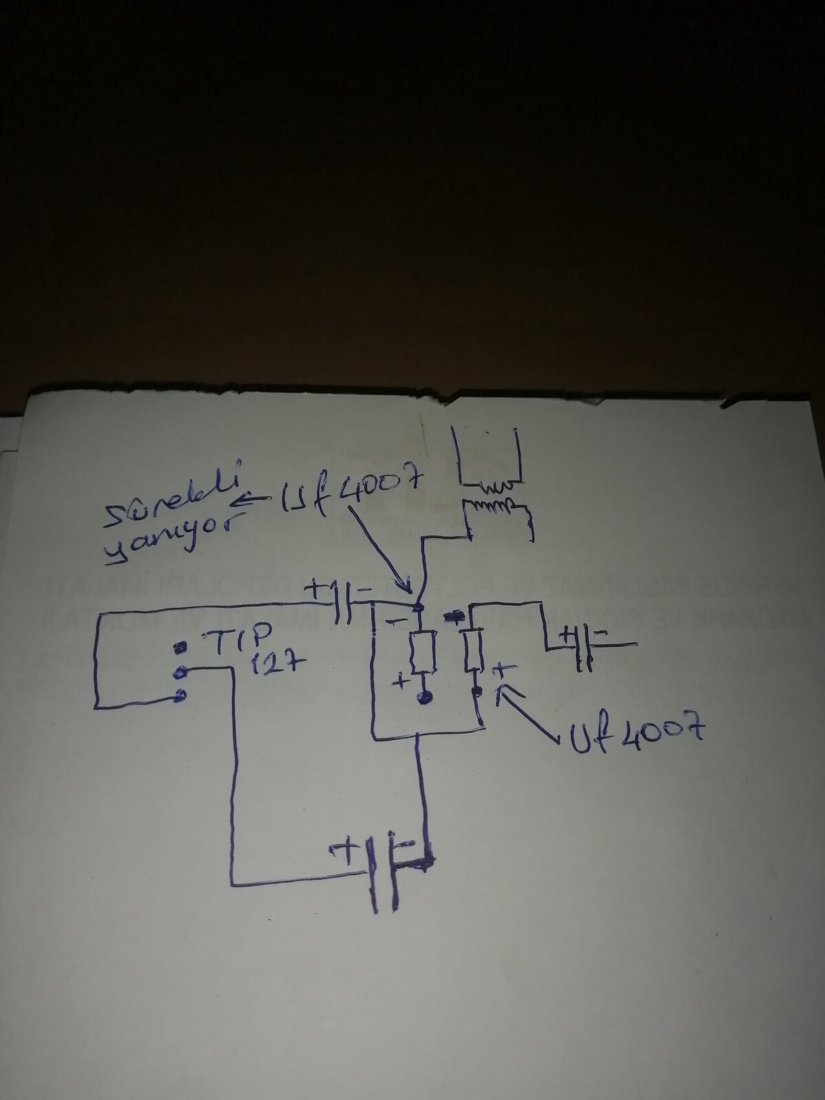

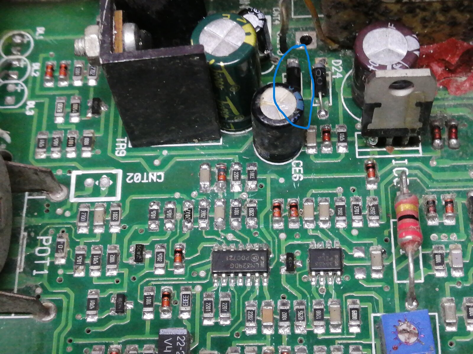

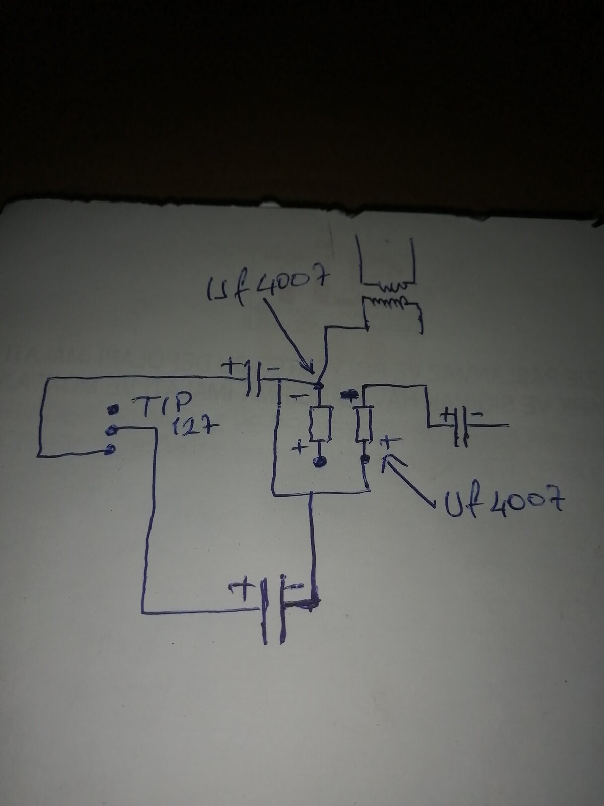

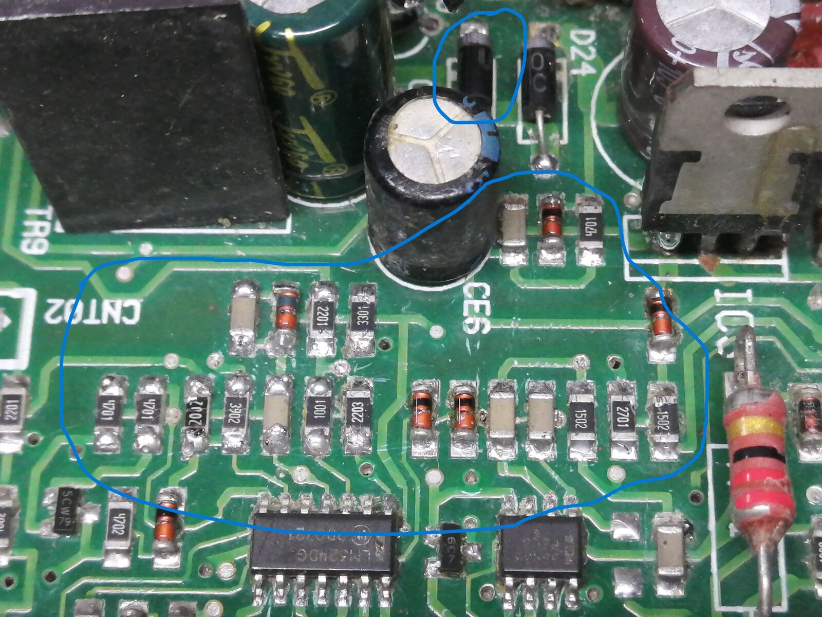

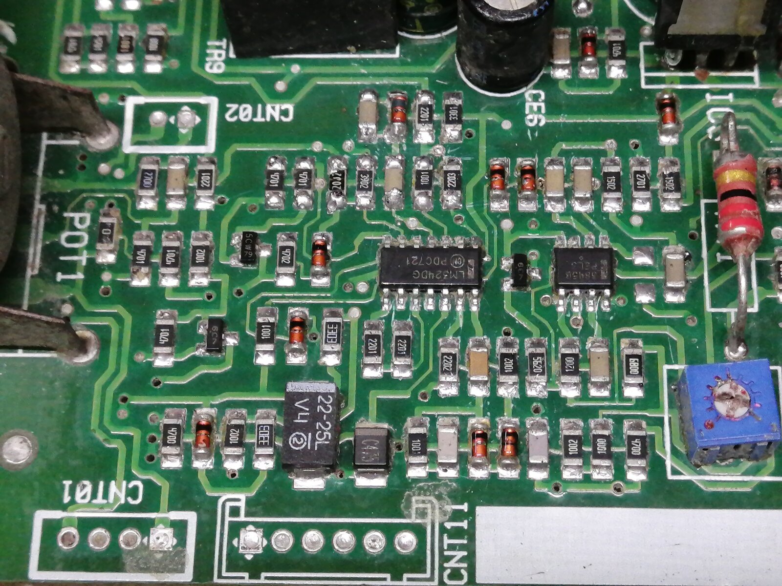

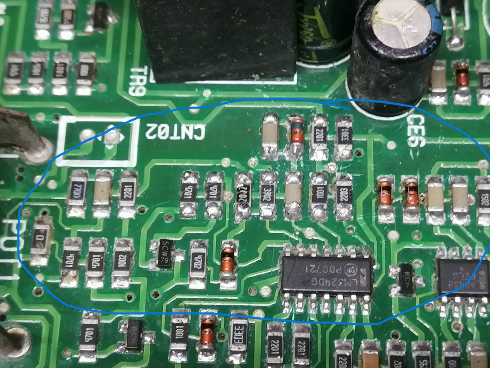

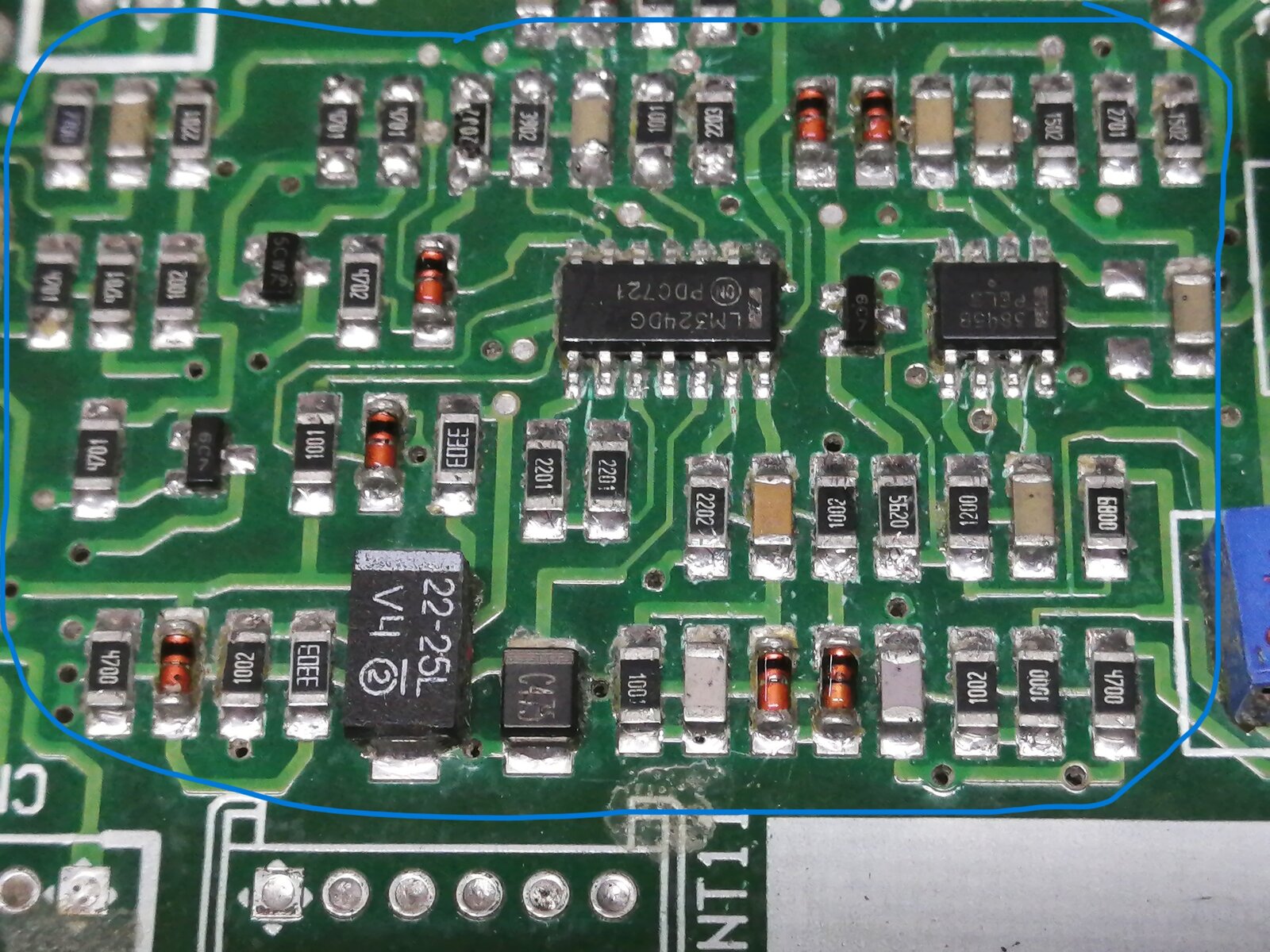

ustalar resimdeki uf 4007 4-5 saniye sonra yanıyor makine açıyor fan devreye giriyor sonra bu diyot gidiyor.fotoğraflarını attığım bölgenin kurcalanmamış bir fotoğrafı olan varsa yollayabilirmi.arıza konusunda yorum ve yardımlarınızı alabilirim.herkese kolay gelsin.

güzel insan, artık unuttum gitti yapma yapmaya. o trafonun ayakları normal çıkış veriyor mu? yüksek voltaj yemezse diyot yanmaz.
ustam trafonun çıkışından ne ölçmemiz lazım.trafonun arızalı olacağı aklıma gelmediği için ölçmedim.yarın ölçer bakarım.arızayı diğer taraflarda aradım.değişen smd parçalar görünüyor diye.
bak arkadaş ben o trafoları söküp omaj testi yapıyordum. bazen bacaklardan biri kopuk olabiliyor. dediğim gibi uzun zaman oldu bırakalı.
