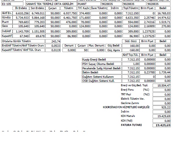

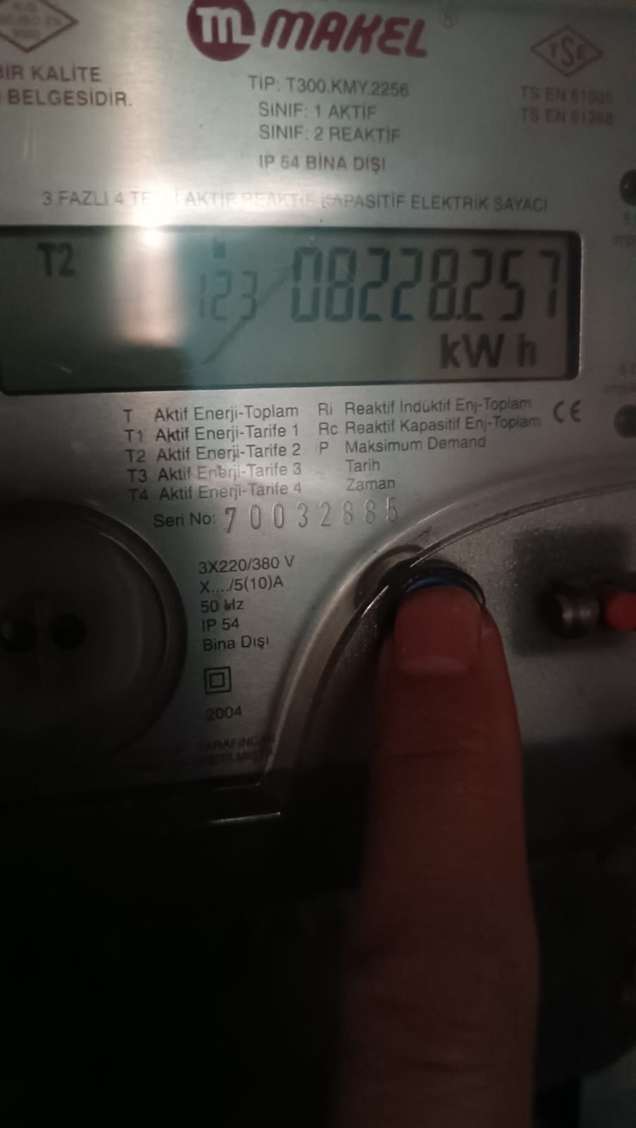

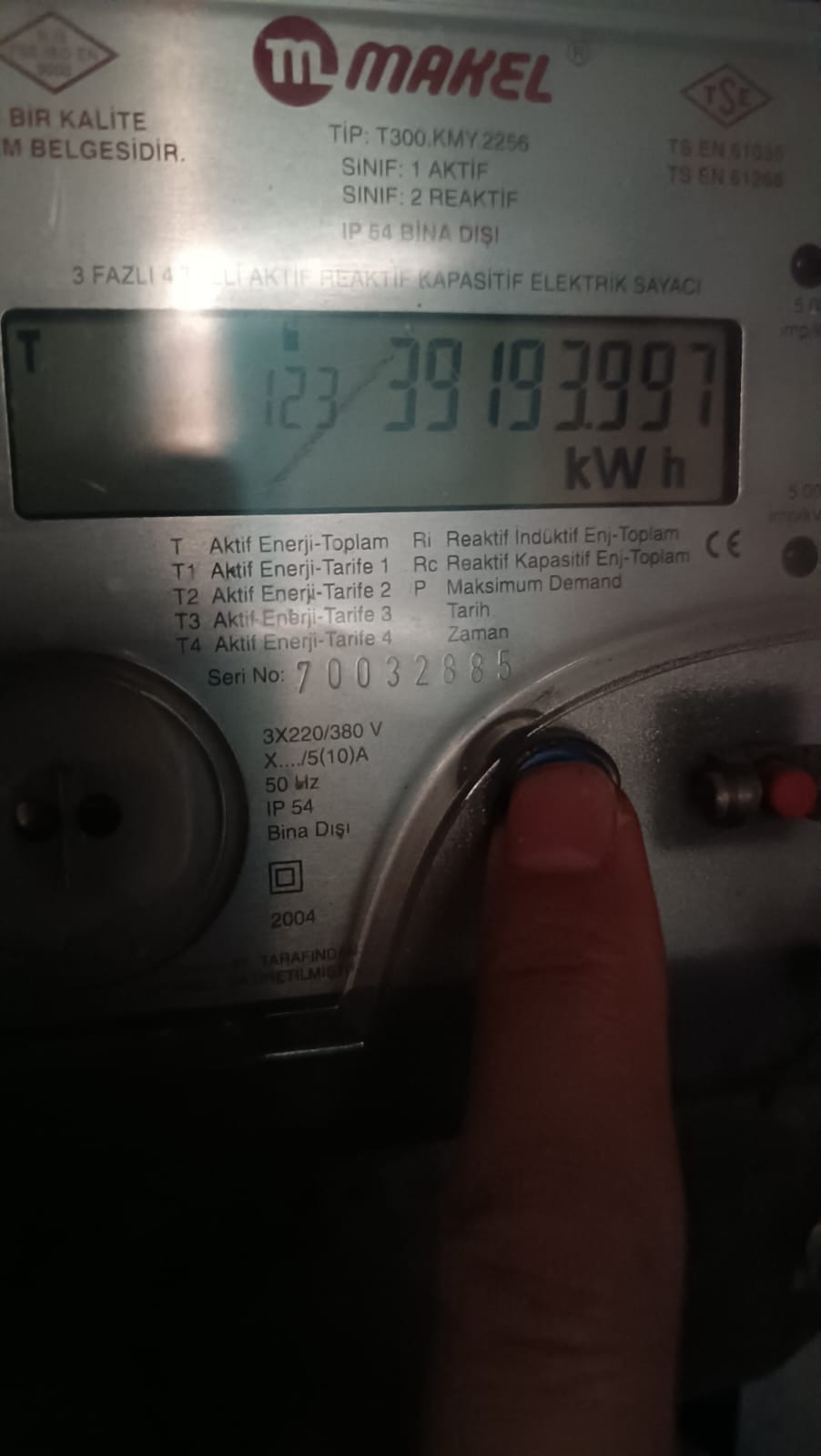

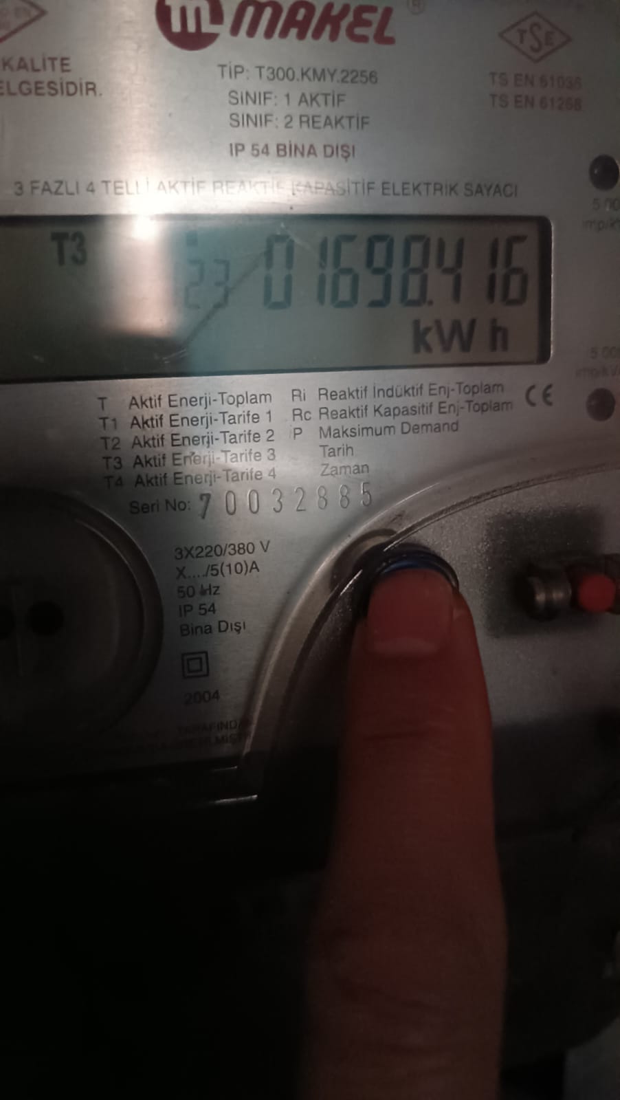

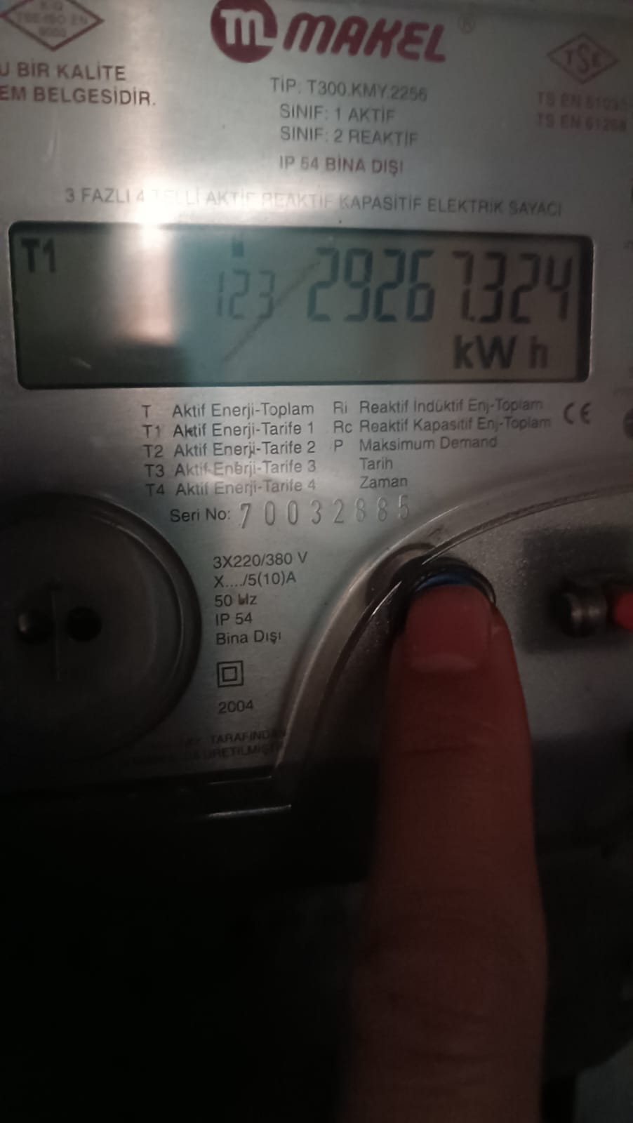

aynı sayacı kullanıyoruz.sanayi elektiriği tek terimli orta gerilim.
sayaçta T ilk okuma 39006
T şu anda 39193
fatura ektedir.faturadaki rakamlarla diğer kişinin kullandığı miktar nasıl hesaplanır?

Gelen fatura tutarını toplam tüketime bölerek 1 kWh enerji bedelini bulun. Sonra 39193-39006=187x bulduğunuz 1 kWh tüketim tutarı.
19429,69/7312,15=2,65 (6937,75 aktif tüketim+ 374,4 trafo tüketimi = 7312,15 toplam tüketim)
187x2,65=495,55 TL
OG Faturanda ödeme tutarı 19430 küsür OG faturandaki tüketim değeri yaklaşık 6937 kWh arasayaç tüketimi 187 kWh 19430/6937*187=523TL
Ara süzme sayacın akım trafo oranı nedir. Bundan öncekı ay, endeks degerı nedir. 2. sayaç, X...5 görunuyor, demekkı onunda ilk sayaç gibi bir akım trafosu olmalı., toplam ücret/ sarfıyat (
Ana sayaca ait faturanın, bindirilmiş brüt kwh. saat birim fiatı 2.80 tl. görunuyor.
Akım trafosu varsa veya yoksa, ona göre , ona göre 2. sayaç tüketimini 2.80 Tl ile çarpınız.
@zeybek abimiz haklı. Çok önemli bir detayı atlamışız.
Eğer süzme sayaçta akım trafosu takılıysa bulduğumuz fatura tutarını akım trafosu oranıyla çarpmak gerekir.
Örneğin akım trafosu 60/5 ise bulduğumuz tutarı 60/5=12 ile çarpmanız gerekir. Yani 495,55*12=5946,6 TL
Akım trafosu varsa değerini öğrenmeniz lazım yoksa ilk mesajdaki fatura tutarı doğrudur.
Bu arada eklediğiniz fotoğraflardaki sayaç süzme sayaca, faturada ana sayaca ait değil mi? Yazdığınız ilk ve son endeks değerleri de süzme sayacın?
