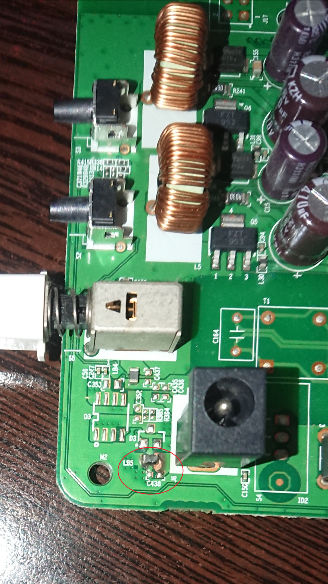

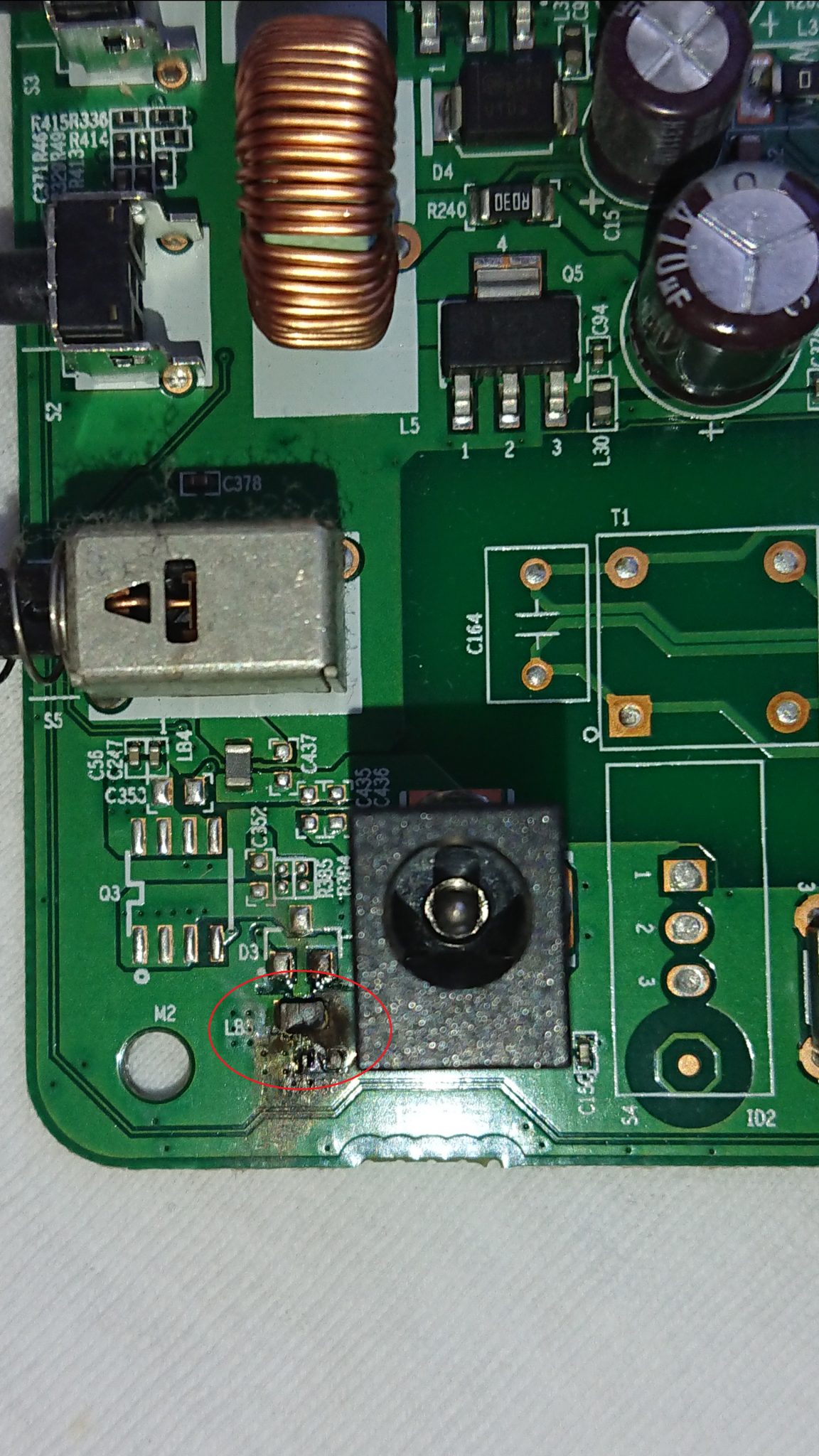

Merhaba arkadaşlar modeme yanlış akım türü verdigim için yandı. Yanan parçanın ne oldugunu bulamadım. Sizin bi fikriniz var mı ? bobin yada direnç gibi ama net bilgim yok sizce bu nedir ? Değişirsem çalışırmı ? Marka model: Huawei HG658b
L8 bobin. Ancak değeri hakkında hiç yorum yapamayacağım.
Devreyi takip ederseniz bu bobin soketin + ucuna seri ise filtre bobinidir. Bobini kısa devre edip geçici test için çalıştırabilirsiniz.

Olcu aleti ile kontrol etmek gerekiyor. L8 in baglantisi resimde soketin altinda beyaz boyali alana gidiyor.
Resimle cozmek zor. Yuklediginiz resim net ve anlasilir.
Belki diger arkadaslarda bilen vardir.
Anladım. çok teşekkür ederim. Multimetreile ölçüp aynısını bulmaya çalışacagım umarım çalışır.
Bobini kullanmayıp lehimleyin ve kısa süreli enerji verip kontrol edin, başka sıkıntılı yer varsa ısınacaktır. Bu durumda daha fazla ölçüm ve kontrol yapmalısınız.
