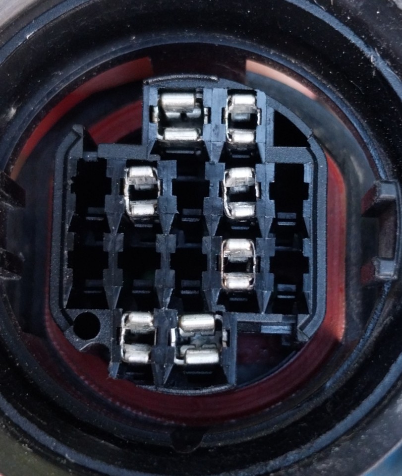

Far soketine gelen akımı multimetre ile nasıl ölçebilirim?

Aracımın far soketindeki pinlere gelen akımları ölçüp, diğer soketle karşılaştırmam gerekiyor, far sigortası 10 Amper.
Multimetre ile ölçüm konusunda acemiyim, bu yüzden lütfen resim üzerinde basitçe işaretler misiniz? Örneğin probları multimetrenin üzerindeki hangi yuvaya takıp, multimetreyi de hangi değere ayarlamalıyım...
Pinlerin 2'si büyük, 5'i küçük giriş.

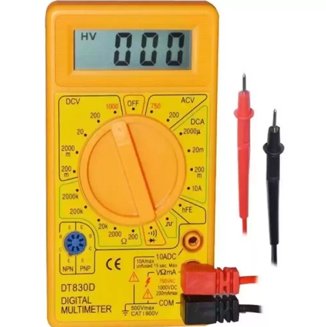

Far anahtarı far rölesini tetiklemek için vardır,
Far rölesi üzerinden geçen akım o soket vasıtasıyla aracın far ampullerine ulaşır burası doğru.
Far soketinden beslenen ampulün çektiği akımı öğrenmek için far ampulü olarak ne kullanıyorsanız onun çektiği akımı ölçün.
Ölçü aletinizin kırmızı probunu bir üstteki 10A DC bölümüne takın,
Ampulden araç çalışırken çekilen akımı merak ediyorsanız araç çalışır durumda iken aküden besleme yaparak artı kutuptan lambanın artı ucuna kablo bağlayın,
Ölçü aletinin siyah probunu akünün eksi kutbuna sıkıştırın,
Ölçü aletinin kırmızı probunu lambanın eksi ucuna değdirin ve okunan değeri not edin.
İlave yapmak zorunda kaldım ölçü aletinizde DC akım ölçmek için DCA yazan bölümden 10A olan kademeye getirin.
Peki elinizde lambası var mı?
Evet, var.
Elimizde soket fotoğrafından başka bilgi olmayınca yorum yapamıyoruz.
Haklısınız, teşekkürler.

Teşekkürler yorumunuz için, bana teknik anlamda biraz karışık geldi ama bunu not alıp yarın bir elektronikçiye gidip yapabilir mi soracağım. En azından bilgisi de olacağı için daha dikkatli hareket edebilir bana göre.
