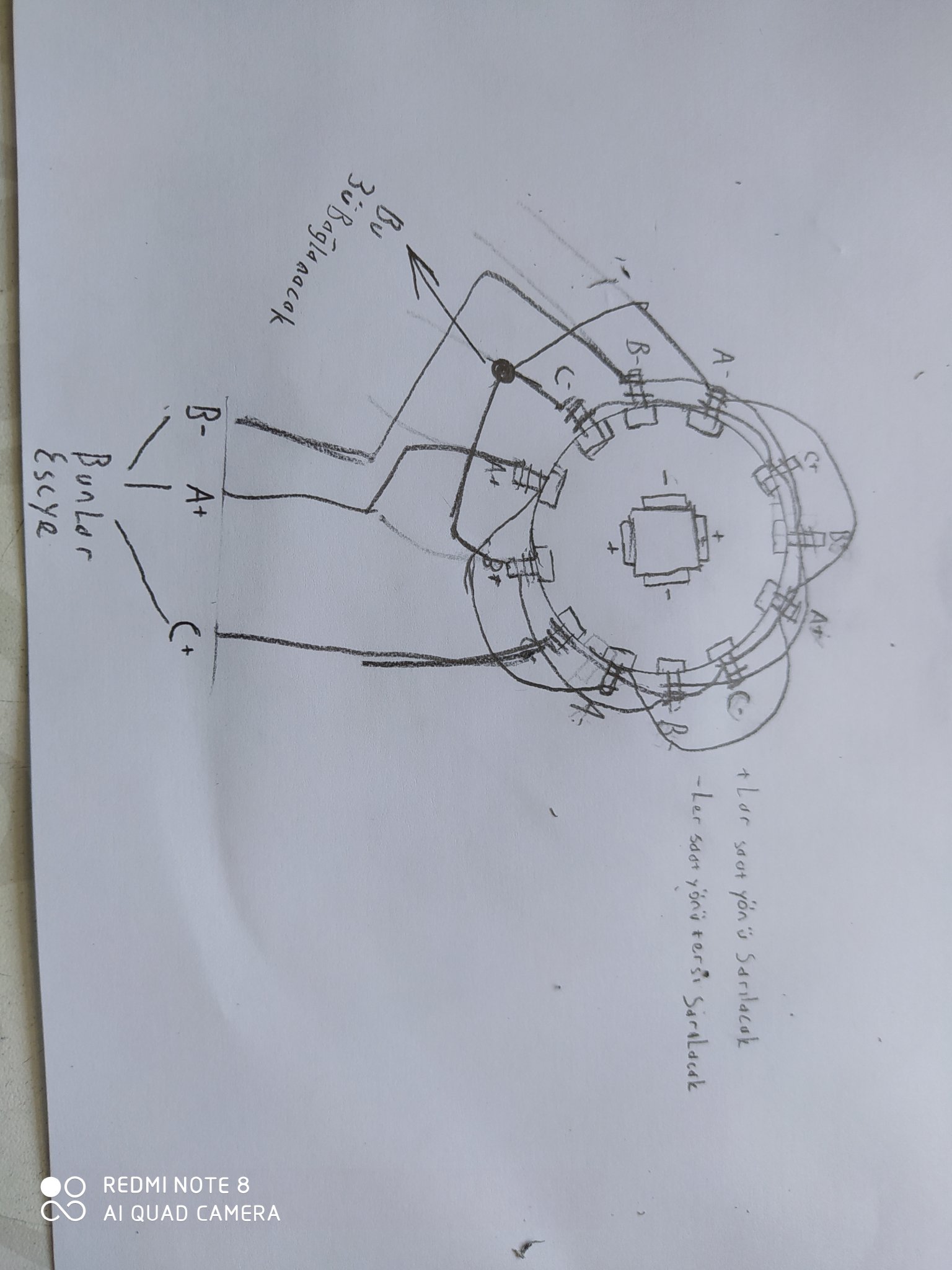

30a lık bir esc aldım ama motoruma bağladığımda çalışmadı fırçasız motor bağlı haldeyken multimetreyle kontrol ettim sadece 30ma çekiyordu fırçasız motorun 2 ucunu direk pile bağladığımdaysa 5a çekti bunun nedeni nedir şimdiden teşekkürler
Elinizde sadece motor ve esc mi var, hızı ayarlayacağınız servo tester tarzı küçük kutu yok doğru mu?
Pili direk bağlarsanız ne beklenir ki ... tutma sürenize göre ya sargı kavrulur ya piller ısınır duman çıkarır ... Yapılmış hataları yapmayın araştırın okuyun. Servo zımbırtısını 555 li yapabilirsiniz;
https://www.kontrolkalemi.com/forum/konu/esc-motor-hakkında.72474/#post-440781
Elinizdeki ekipmanları resimle eklermisiniz?
Dediğinizi anladım ama motora pili bağladığımda bı yanma gözlenmedi 5a gibi bir değer çekiyor ve rotora sabit bir yerde tutuyor
Elimdeki malzemelerde servo testerda var servo testeri bağlayıp throttleyi 0 100 arası değiştirdiğimde motorun rotoru titremeye başlıyor
Motorun rotoru içte ve kendim bı guideye göre sardım guidede bunun gibi
