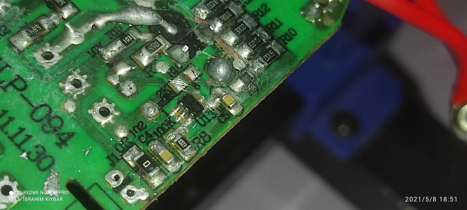

Resimdeki SMD U1 entegre kodu 93933 okunuyor bu entegreyi bulamadım yardımcı olabilirmisiniz güç kartı
Bulunduğu konum ve bir ucunun Opto-kuplör'e bağlandığına bakarak TL431 gibi bir şönt regülatör'e benziyor. Tabii bu kesin bilgi değil, benim tahminim. Aşağıdaki görsel temsilidir. Fikir vermesi açısından yükledim.

Bu kodda entegre veya muadil ürünü nasıl belirleyebiliriz bildim site ve programlar ile denedim ama bulamdım
Entegreyi bende bulamadım.
Devreyi takip ettiğimizde altta J1 soketine ne takılıyor? Nereye gidiyor? Devreden belki birseyler çıkartılabilir.

817 optocuplör takılı çıkış katındaki feetback kısmına baglı ama bu işi görebilecek muadil entegre yı belirleyemedim cins bir entegre
Evet siz söyleyince farkettim. Dediğiniz gibi muhtemelen optokuplorun düşük voltaj tarafındaki opto ledine ait bacakları.
Muhtemelen tl431 muadili bir entegre. Çinlilerin böyle uygulamaları var. Temel semaya göre değerlendirmek lazım.
