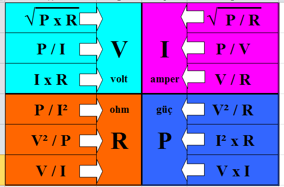

güç formulunde hesaplarsak, W= V x I
W= 48.V x 20.a = 960 wat.
W= 40.V x 15.a = 600çWat.
Bu formülleri. öğrenirsen ileride sıkıntı çekmezsin.

bende soru sormasını bilmeyenlere lazım olur diye saklıyorum.
anlamanızda sıkıntı olabilir. anlamadıysanız cevap yazmazsınız bu kadar basit. işsiz biri olduğunuz buradan belli olabiliyor.
