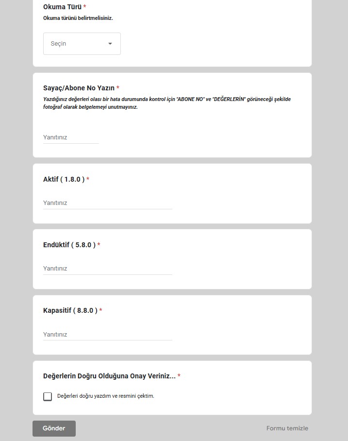

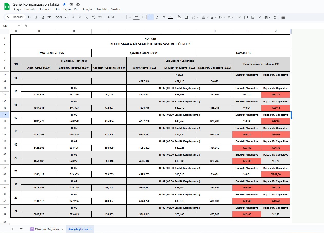

Evet tam yüke göre ayarlandığından kapasitif basar diye kompanzasyon ünitesini kapattık dediğim gibi sadece 1 tane kapasitör var o da hatta gelen kısımdaki xlpe vs için 25kvar, attığım endekseler çarpansız ama onlar da şu an yok o süreçte kullanımdan dolayı kompanzasyon da kapalı olduğu için böyle bir değer aldığımızı anlıyorum endüktifte ancak şu an neden kapasitif bu kadar yüksek onu anlayamıyorum kullandığımız aydınlatma ki havalar çok iyi ve biz 3 tarafı cam olan bir tesisteyiz pek kullanmıyoruz aydınlatmayı onun haricinde bilgisayarlar var ısıtıcı kullanırken bu sorunla karşılaşmıyorduk ve geçen sene bu sezonda yine tesis yükte değilken böyle bir sorun olmamış

hangi zaman diliminde ne kadarlık kapasitif etkiye maruz kaldığınızı bilmeniz için saatlik sayaç kaydı almanız önemli. veriye göre de aksiyon alırsınız.
