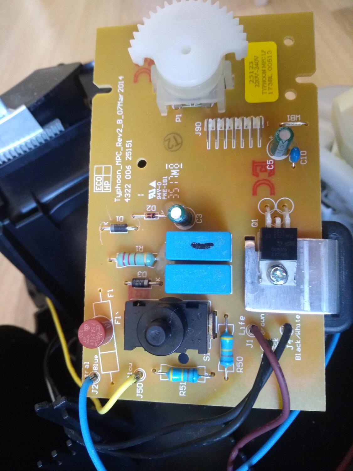

merhabalar. sırf bu konuyu açmak için üye oldum. süpürgemi tamirciye götürdüm ve beni kazıklamaya çalıştı bende inat ettim kendim çözmeye çalışıyorum.
problem şu: makina aniden bozuldu.
açtım baktım
motora giden iki kablonun ikisine de elektrik gidiyor.
fişi ters takınca ikisine de elektrik gitmiyor.
(kabloyu kontrol ettim kabloda sorun yok , sorun devrede)
bu arada marka philips marathon ultimate
bu arada markası philips marathon ultimate
Helal sana,hadi bakalım,bunu bir başardımmı evdeki tüm makinaları tamir etmeye başlarsın.
Sordugun soru burdaki arkadaşlar için biraz acayip olmuş en azından kartın birtane resmini koysaydın.Aynı marka adı altında birsürü kart var, yani müneccim gibi görmedikleri bir kartı tamir etmeye çalışacaklar.öncelikle kırık,çatlak patlak birşey varmı üzerinde gözlemleyerek kontrol et.Birşey yoksa önce diyot denen malzemelerin saglamlıgını kontrol et,onlarda saglamsa üzerinde büyük ihtimalle triac denen malzeme var onu degiştir.
Eeee bu dediklerimi yapabilmek içinde youtubeyi ac,ney nasıl ölçülür biraz ögren.
Kolay gelsin.
Not:yazdılarına göre ben hala kablodan şüpheleniyorum,kabloyu ters çevirdiginde en az birine elektrik gitmesi lazım.Tabi nerden ölçtügüne baglı.
Ekli dosyayı görüntüle 71233Ekli dosyayı görüntüle 71233
Kolay gelsin.

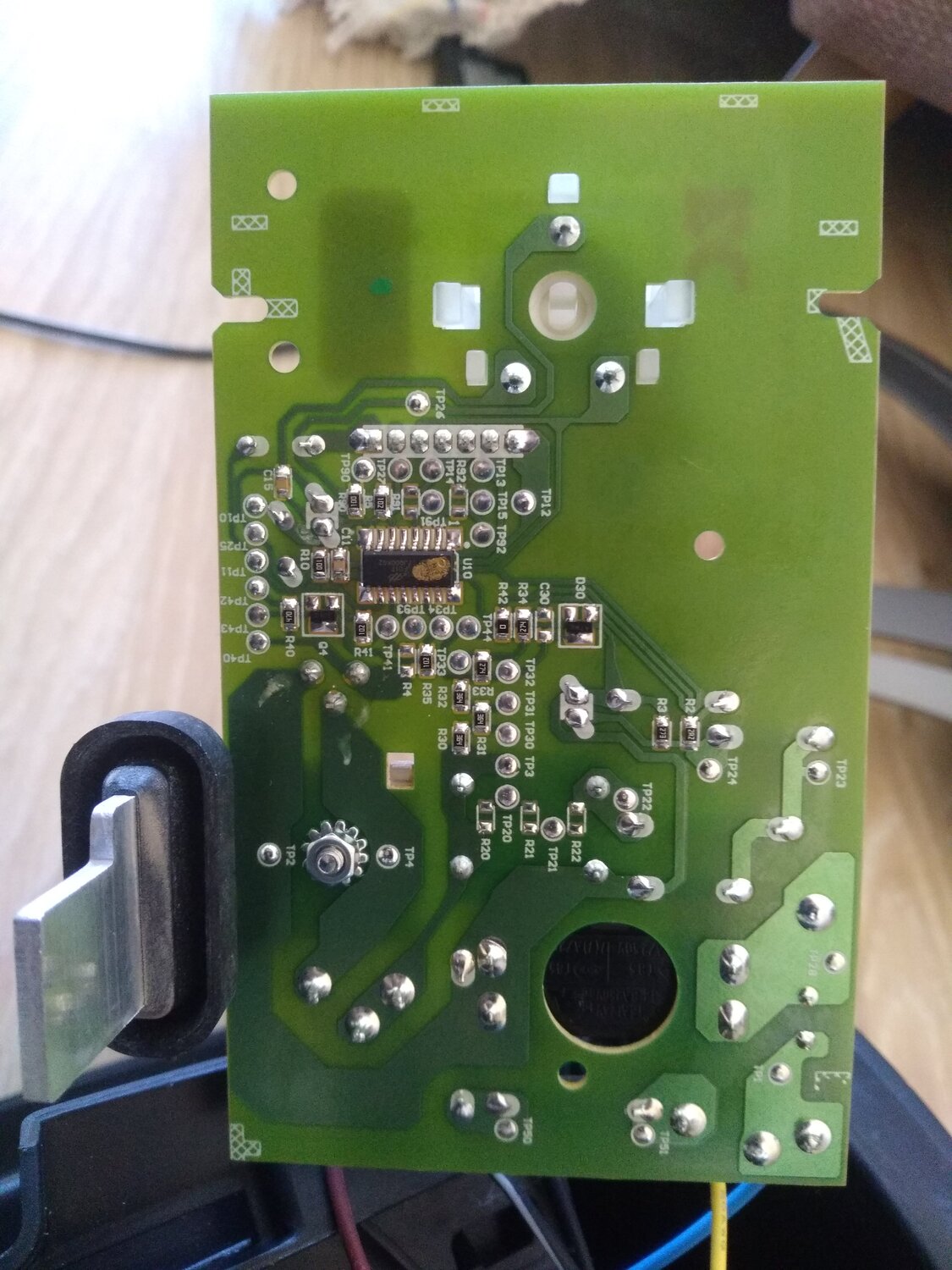

kart resimlerini yükledim hocam sağolun. kabloda sorun yok ters çevirince karta gelen kısımlardaki elektrik-nötr değişigiyor yani karta düzgün elektrik geliyor.
fakat kartta her ne oluyorsa fiş bir türlü takılıyken motora giden kablolar(yukarıdaki resimde sol alt köşedeki siyah kablolar) ın ikisinde de elektrik oluyor. fişi ters takınca da ikisinde de elektrik olmuyor.
Acaba fişin ucunda bir temassızlık sorun yaratıyor olabilir mi fişi oynatmadan bir ara kabloyu kullanarak onun fişini yön değiştirerek deneyebilir misiniz.
hocam makinaya gelen kabloda problem olmadığına eminim. buzzer testle defalarca kontrol ettim, makinaya gelen elektrikte problem yok.
açtım baktım
