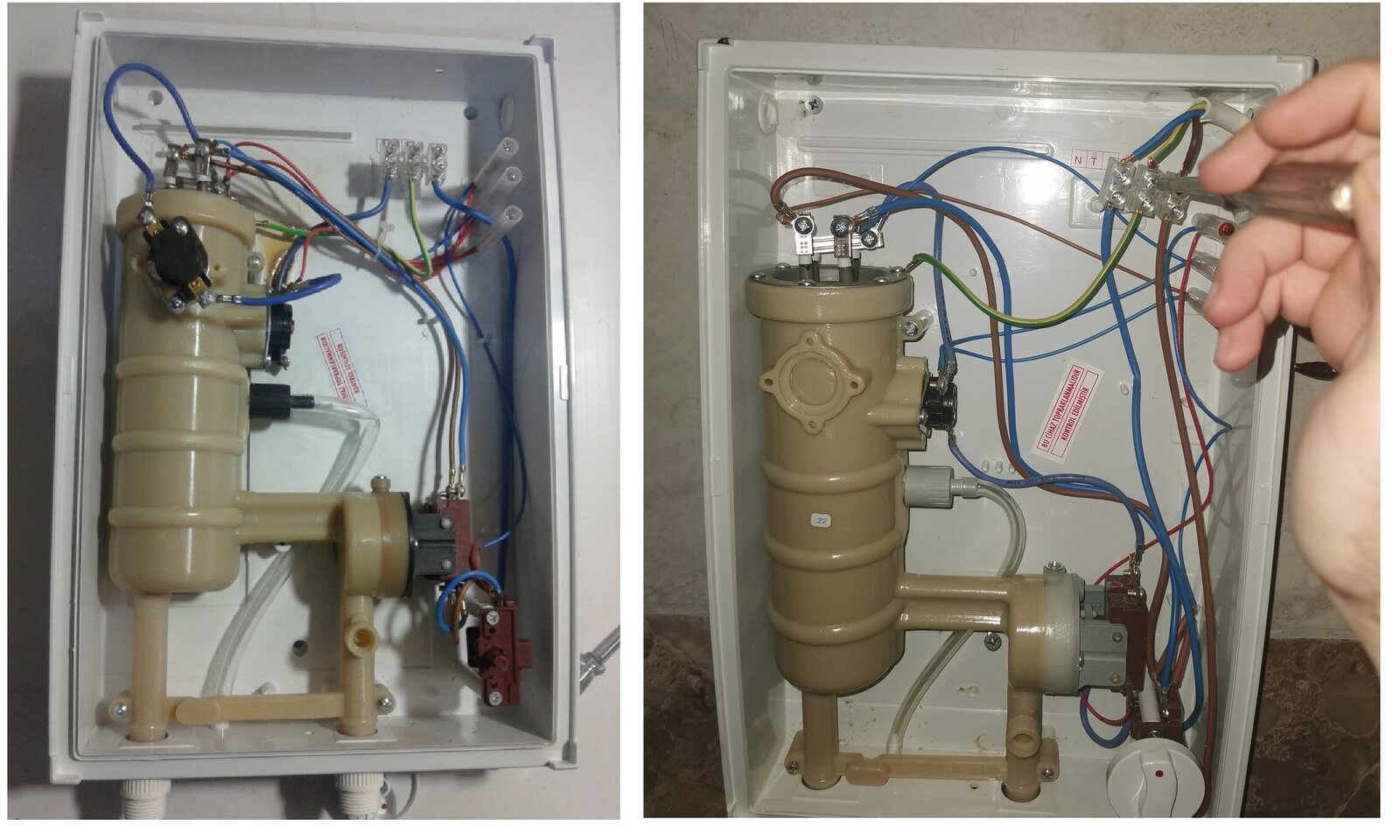

Merhabalar, elektrikli şofbenimde suda elektrik geliyor dün gecede açtığımda buatyandı nötür gevşemiş sanırım buatı açtım bağlantıları tekrar yaptım. Şofben geri taktım fakat suya hala elektrik gelmeye devam ediyor nedeni ne olabilir bilen yardımcı olabilir mi birde çarpılma riski nedir bu su ile?

Topraklama , Kaçak akım koruma rölesi .

Merhabalar cevabınız için teşekkür ederim. dairede kaçak akım ve topraklama mevcut. kaçak akım arızalıda değil çalışıyor. arkadaşlardan aldığım bilgi daha çok buatta nötr oksitlenmiş olabilir diyorlar fakat dün nötr gevşekmiş ve şofbeni açtığım zaman buat yandı akabinde nötr toprak ve fazın uçlarını kesip tekrar açtım ve oradaki bağlantıyı yeniledim yinede suda ve başlıkta elektrik vardı. sorunu çözemediğim için duş almaktan korkar oldum.

Topraklama iyi olsa kontrol kalemi yanmaz. Isıtıcı topraklamasını seyyar herhangi bir kablo ile metal su tesisatı veya bahçeye ulaştırıp basit bir şekilde topraklayarak, kontrol kaleminin söndüğünü görmeniz mümkün olur. Sonra gerekli şekilde topraklama tesisatınızı elden geçirirsiniz.
Kaçak akim rolesi topraklamasizda çalışır riske açıktır.
Direnç veya lamba testi .
Test .gerçekte topraklama ve kaçak akım rölesi özel cihazlarla.
Ohm ölçümleri yapmanız. .
Video çekmissiniz galiba videodan foto almissiniz kontrol kalemi ile gösterilen yer neresi geniş açı ile görsek

Merhabalar evet video vardı ama videoyu yükleyemedim kontrol kalemi ile gösterdiğim yer duş başlığı ve başlıktan akan su ikisinde de elektrik mevcut. Az önce tekrar denedim. Sofben 1. Derecede çalışırken kaçırmadı 2. Dereceye aldığım zaman elektrik veriyor. 1deyken toprağa baktığım zaman elektrik yok 2 deyken topraktada elektrik görünüyor resmini aldım yine görebilmeniz için karanlık ve aydınlık olarak 2 resim ekledim

Merhabalar alttaki mesajda resimlerini paylaştım. Elektriği toprağa veriyor fakat yinede suya elektrik geliyor. Çözemedim sorunu
1 - Şofbenim kendi duş başlığını kullanmanız .
2 - Şofbenin parça ve kablo ?
Eşleştirme yapmanız .
