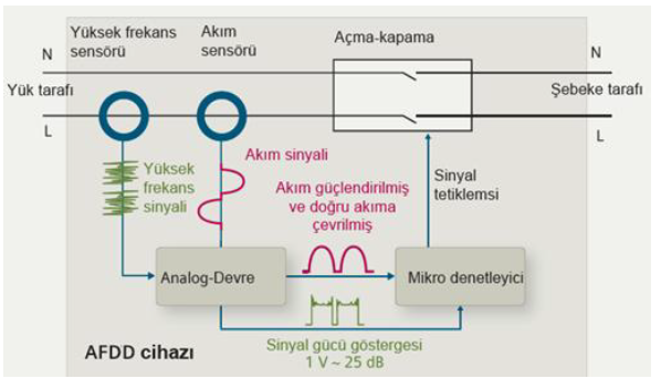

Avrupada, 1.1.2017 tarihinden itibaren AG elektrik tesislerinde 16 A’e kadar tüm linyelerde yangın koruma cihazının AFDD kullanılması zorunlu hale gelmiş. AFDD Yangın koruma cihazı ‘’ Arc Fault Detection Device (Ark hatalarını algılama ve koruma cihazı) adlandırılmakta.
İlgili cihaz Elektrik tesisatında bulunan gevşeklikleri algılayarak otomatik olarak açmak sureti ile devreyi açmakta.Yapılan araştırmalarda ark hata akımlarının 2-32A arasında değiştiği tespit edilmiş. Bu akımlara uygun cihazın üretimi yapılarak piyasaya sürülmüş.Cihazın çalışma prensibi aşağıda bulunmakta.

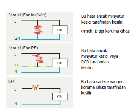

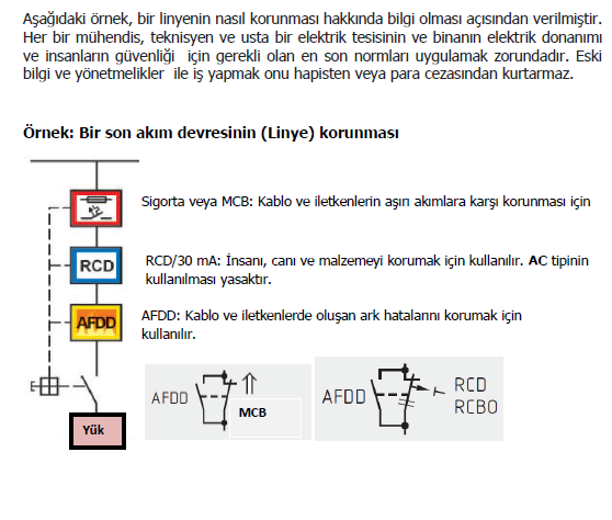

Aşağıdaki şekillerde IEC veya EN standartlarına göre tesisatta hata durumları için koruma durumları gösterilmiştir.
