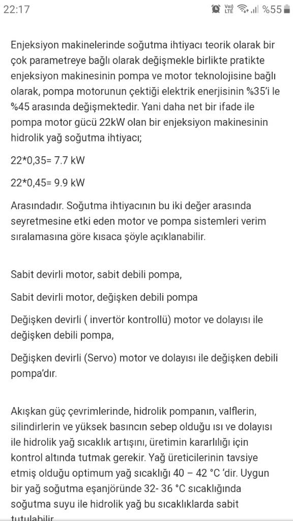

Hidrolik enjeksiyon makinalarında ampirik ısı hesaplama formülü, soğutma kapasitesi=motor gücüx0.6 gibi korkunç bir soğutma kapasitesi istiyor:)
Şöyle bir yazı buldum internette.
