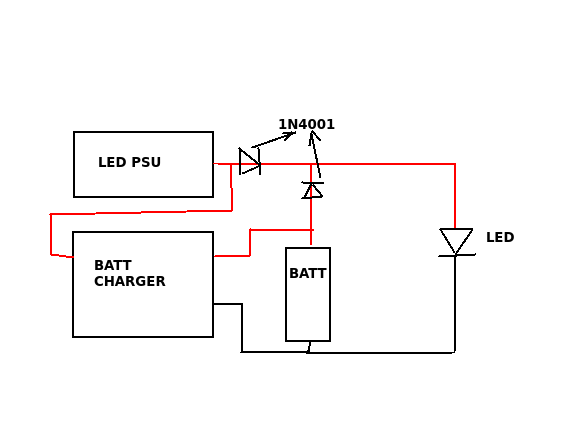

Arkadaşlar merhaba, 18650 pilim var bunun şarj devresini (TP4056) hazır olarak bağladım. Ancak ben bu pil ile çalışacak ledleri sadece elektrik gittiğinde pille çalışsın istiyorum. Elektrik (5V) bağlı iken TP4056 den çıkış aldığımda enerji sürekli pilden geliyor. Bu da pilin sürekli boşalıp şarj olmasına neden olarak pilin ömrünü kısaltıyor. Ben pil hazır şekilde dursun, sadece kendi kendine boşaldığında dolsun. Elektrik varken, ledler elektrikle çalışsın, elektrik gidince sadece pille çalışsın istiyorum. Aslında araya bi şotki diyot la bunu yapabilirsin ya da röle. Ama ben çok basit transistor veya mosfet kontrollü açma kapama istiyorum.
Sonuç: Enerji varken hem ledler çalışsın hem de pil dolsun. Ama ledler sadece elektrik akımı ile yansın. Pil sadece elektrik yokken devreye girsin.

Ledlerin kaç amper Cekiyor
Merhaba. Bu basit proje için transistöre veya MOSFET'e pek gerek yoktur, 6-9-12 DC voltla çalışan mini bir röleyle bu projenizi kolayca yapabilirsiniz. Bu mini rölelerin 1- normalde açık, 2- normalde kapalı olan 2 ayrı elektrik kontak (ikincil elektrik devresi) bulunur. Bu mini rölelerin bu özelliğiyle bu projenizi kolayca gerçekleştirebilirsiniz. Kolay gelsin.

Hocam röle bobinleri sürekli açık kalınca arıza yapmaz mı? Çünkü 7/24 röle bobini akım çekecek
İstediğiniz proje gerçekten çok basit.
Bu basit proje sayın @binbaşı üstadımın dediği gibi küçük bir röle ilede yapılabilir,
Bir sürü gereksiz devre elemanı kullanarak PCB baskı devre hazırlamak suretiyle de yapılabilir.
Bir rölenin arıza yapma süresi öyle kısa zaman içerisinde gerçekleşmez.
Gerekirse 2 röle kullanıp röle bobini üzerinde enerji sürekli kalmayacak şekilde tasarlanabilir.
Şemayı anlayabilirsen yapabilirsin.

Hocam nasıl yapacağız
Yani 2 röleyle enerji üstünde kalmayacak şekilde
