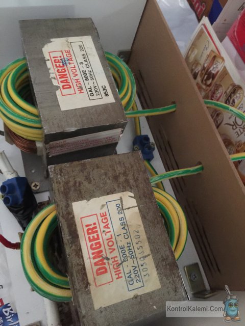

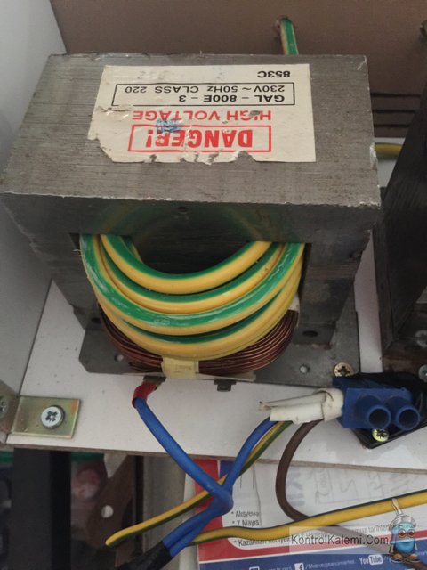

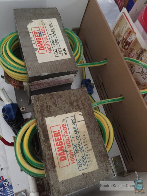

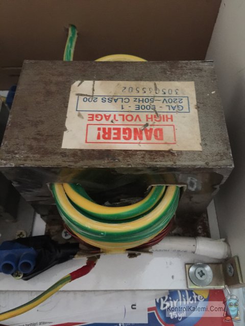

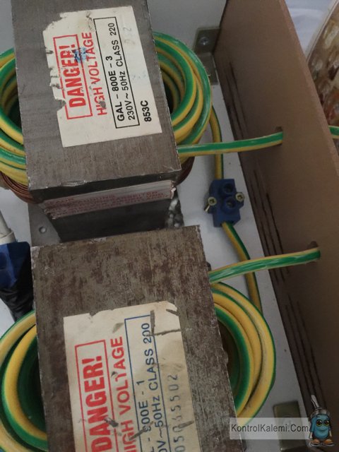

Merhaba arkadaşlar el yapımı kaynak makinamı bitirdim ama soyle bir sorun elde ettim 2 tane micro dalga fırın trafosunun seconderlerini soktum ve herbirine 10luk enyaf kablo ıle 15 tur sardım ve cıkıs voltasın 17 herbiri icin ben bunları seri bagladım 34 volt elde ettim kaynak icin calısıyor yanliz söyle bir durum var amper fazla geliyor gibi neden derseniz 2lik elektrodu denedigimde metaleri delilyor 3.2 lik 3l3ktrod bir nebze daha iyi 4 lugu hic denemedim amperi düşürmek için nasıl bir yol izlemeliyim
Resim eklendi
istenirse resim atabilirim

sac trafoda bobin capi va cinsinden degeri verir. daha siki sarmayi deneyebilirsin. bu amperaji dusurebilir.
araya kuplaj kondansatoru de amperaji zayiflatabilir.
genel bildiklerim bunlar kaynak makinesi hic yapmadigim icin bikmiyorum,
Merhaba.Ne yazık ki bunlar (Bu türden tadilatlı trafo ile oluşturulmuş olan bu türdeki kaynak makineleri) tadilatını yapığınız sekonder sarımdaki amper çıkışı kadar sabit akımı değiştiremeden de verirler,kaynak makinelerindeki gibi bir kolla veya sürgü ile bunları ayarlamak mümkün değildir.Çıkıştan sonra çok özel elektronik devreler,çok özel olarak tasarlanarak belki amper ayarı yine yapılabilir,bu mümkün olabilir.
Kaynak makinelerinde ise sekonder sarım sarılı 2. çıkış sarımına bir kolla çevrilip yaklaşan ve uzaklaşan hareketli bir nüve,bu nüveden o sırada geçen değişken mağnetik akı yoğunluğunun değişimiyle bu amper ayarlanabilirliğini kolayca verebiliyor,ac/ac çıkışlı tek veya 3 fazlı trafolu olan kaynak makinelerinde.Ya bu sekonder 2 adet mikrodalga trafodaki sarımlardaki tel kalınlığını devamlı kaynak yapacağınız elektrot çapına göre yeniden sarıp kalibre etmiş olacaksınız veya bu fazla amper çıkış gücünde elektrodu hiç eritmeden,tam delme-kesme maksadı da taşımadan (Yüksek amperle bilerek yapılan) sadece düz bir kaynak yapılabilen elektrot çapını deneme-yanılma yoluyla deneyerek bulmuş da olabileceksiniz.Kolay gelsin.
Kaynak makinesine ihtiyacın var ve aslında öğreneceğim kendim yapacağım diyorsan sözüm yok .
İlla böyle elimdeki trafolarla olacak diyorsan ki güçlerinin sürekli kaynak yapmaya yeteceğini sanmıyorum , çıkış tarafına sardığın sarımın sayısını azalt , gerilim düşer- dolayısı ile akım düşer , ama kaynak prensibi bu değil ayrı konu.
Gerilim düşünce kaynak başlar mı bilemem yapışıp kalabilir , denemen lazım.
İlla dersen girişe " varyak " koyup çıkış gerilimini istediğin gibi ayarlarsın , 2kW lıklar yaklaşık 100 TL gibi..
Temel çalışma kaynak ise parasını biriktir ve invertör kaynak al.

Ustad resimleri upload ettim sürekli kaynak işiyle uğraşmıyorum ama kaynakcılarada para kaptırmak istemiyorum
çok güzel olmuş. ben sürekli kaynak makineleri ile uğraşıyorum. sekonder sarımı biraz düşür. eksi uca vattlı direnç bağlasan olur gibi

Ustad resimleri ekledim 3.2 lik Elektrostatik sıkıntı yok
Ama 2 lik elektrdu kullanınca 2 mm kare profili deliyor 3.2 lik rahat kaynak yapıyor bende 2 lik kullanmak istiyorum.
Elektirik girişine dimmer koysam voltaj ayarı yapsam olur mu acaba
Hayır olmaz.
Dimmer de triac devreyi açtığı anda dalganın seviyesine göre trafoda ani gerilim yükselmesi olur ( sekonder de ) ( di/dt olayları ) .
Kaynak anında tolere edilebilir durumdadır ama boşta iken sana yazık olur.
Tehlikeli bir şey , ucuz kaynak yapacağım diye tehlikeye gerek yok.
Adrenalin seviyorsan extrem sporlardan önerebilirim.
Spirleri azaltmayı neden denemiyorsun ?
