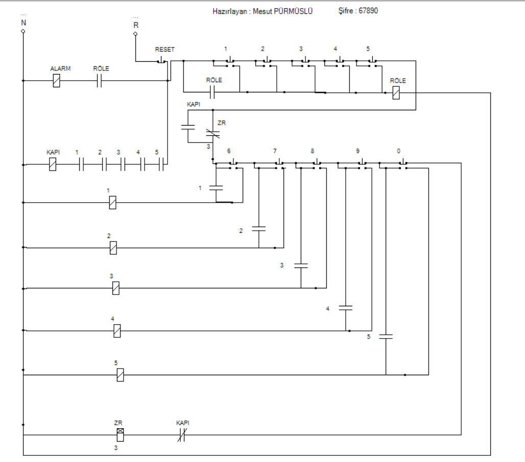

Bir adet şifreli kapı var şifre doğru sıralamlar ile girilmektedir. Şifre yanlış sıralama ile girilirse kapı açılmayacak . Şifre 5 saniye içinde girilmezse kapı açılmayacak.
Şifre girilirken diğer butonlardan herhangi birine basılırsa yani yanlış bir butona kapı açılmayacak ve 10 butonumuz var ve kare buton olacak ekts cizimi yardımcı olur musunuz acil
Çizimde şifre : 6-7-8-9-0 ayarlanmıştır.
Rast gele tuşlandığın da kapı kilidinin aktif olmaması için, sıralamaya göre tuşlanması şartlandırılmıştır.
Yanlış tuşlama da alarm devreye girer, devre resetlenir.
Tuşlara basma süresi 3 'er saniyedir.
