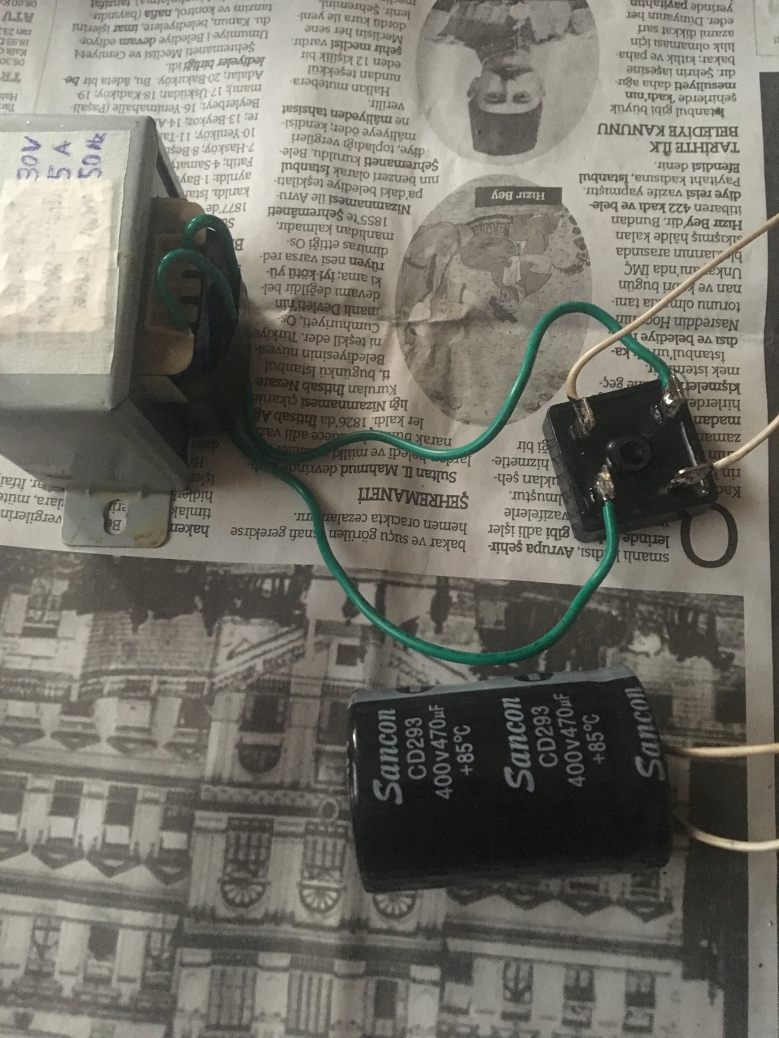

Herkese Merhaba,
Elime hurdaya ayrılmış bir punto makinesi geçti, sağlam parçaları da vardı, dirençler, transistörler, kondansatörler, doğrultucular... ve güzel bir de trafo.
28v 5.5A trafo (her ne kadar üzerinde 25v yazsa da ölçtüğümde değer farklı çıktı)
BR3512 dönüştürücü
400v 470uf kondansatör (bu elemandan 3 tane var, biri delik ama çalışıyor)
Bu parçaları kullanarak trafodaki akımı dc ye çevirip filtrelemek istiyorum. (Daha sonra bu parçalardan bir güç kaynağı yapacağım, şimdilik temiz dc akım alsam yeterli)
Fotoğraftaki bağlantıyı yaptım, önce kondansatör patlar mı diye biraz tırssam da test ettim bir şey olmadı
1) Bu parçalarla temiz bir dc akım alabilir miyim?
2) Yük altında veya uzun kullanımda patlama riski var mı?
3) 400v 470uf kondansatörden elimde üç tane var (biri delik), kaç tanesini kullanmalıyım, bir tanesi yeterli olur mu?
4) filtrelemelerde kondansatör voltaj kapasitesinin kullanılan voltajın en az iki katı olması gerektiğini biliyorum ama kaç amper için kaç uf kullanılmalı bilmiyorum, formülleri de çok karışık :) bunu hesaplamanın kolay bir yolu var mı?
Cevaplarınız için şimdiden teşekkür eder iyi günler dilerim.

1 alabilirsiniz
2 parcalar bozuksa yanma kondansatorlerin ise patlama riski var.
3 o kondansatorler bu is icin uygun degil. Size tavsiyem 2200 mF 63 volt kondansator kullanınız
4 bu hesap konusu br ara forumda tartisilmisti çekilecek akıma gore hesaplaniyordu ama su an bende hatırlamıyorum biraz arastirayim ama basit yontem bulursam eklerim.
Tavsiyem köprü tipi doğrultucu yu aluminyum sogutucuya baglayin. Cikisina kondansator olarakta 2200 mF 63 volt bir veya iki adet kondansator ekleyin. Cikis voltajiniz 28 volt ac ise 39 volt DC olacaktir. Ancak bu voltaji regule etmeden kullanmanizi pek mumkun gormuyorum. Pek ise yarar bir voltaj degil. Size bunun cikisina ayar saglayacak bir devre lazim.

İlerleyen aşamada bu parçaları kullanarak laboratuvar tipi bir güç kaynağı yapmayı düşünüyorum, o zaman regüle olmuş olacak.
Trafo doğrultucudan geçince bir miktar voltaj düşüyor ve 25v civarında oluyor. Elimdeki mevcut kondansatörler bu iş için uygun değilse kondansatör almam gerekecek :(
Kondansatör hesaplamalarını bilmiyorum ama mf uf den küçük değil miydi, 5.5-6 amper civarında güç veren bir sistemde temiz bir filtreleme için iki tane 2200 mf yeterli olur mu

63 volt kondansatör değeri ne kadar büyük olursa o kadar iyi olur. 2200 veya 4700 olabilir.

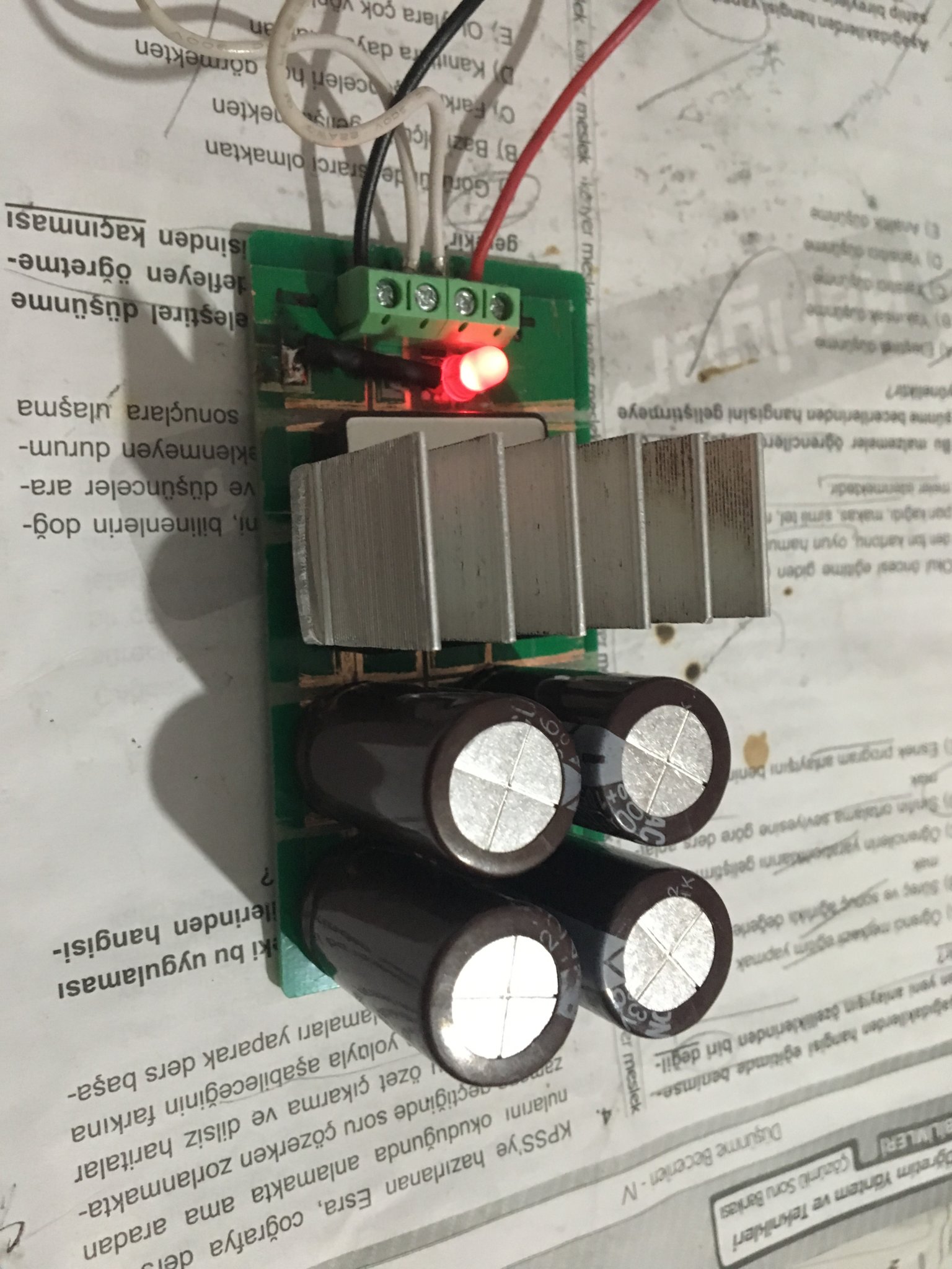

2200uf 63v kondansatör den dört tane paralel bağlasam yeterli olur mu temiz bir filtreleme için, temiz bir filtreleme önemli. Hazır voltaj regülatörü kullanacağım, soket, ekran, kontrol butonları bağlantılarını ben yapacağım sadece
Kondansatörleri bol miktarda paralel
bağlamak iyidir. İç direnç de paralel
bağlanmış olur. Böylece daha saf
kondansatör elde edilebilir.

Doğrultucu filtreyi yaptım. Elimdeki 400v 470uf kondansatörlerin bu proje için uygun olmadığına karar verdim ve dört tane 63v 2200 uf kondansatör alarak paralel bağladım. 8800uf lik bir kapasite elde ettim. Güzel de oldu. Bu cihaz ile maksimum kaç amper temiz çıkış alabilirim? Voltajın 24v veya 12v olması alacağım maksimum amper miktarını etki eder mi? Eşimde 12v ve 24v olmak üzere iki tane trafo var.
