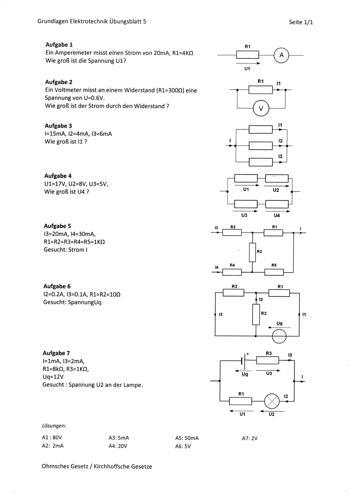

Arkadaslar lütfen bunun hesaplamasinda bana yardim edermisiniz ?
Yanlis anlamayin ödev yaptirmiyorum.
Sadece neyi nasil hesaplamam gerektigini ve neyi nicin kullanmam gerektigini bilsem yeter.
Örnegin : Birinci , ikinci ve ücüncü islemi yapabiliyorum
Bulunmasi gereken : Voltaj
Bunun icin U = I * R yani 20mA * 4kOhm
20mA = 0,02 Amper
4kOhm = 4000 Ohm
U= 4000 * 0,02 = 80V
Dördüncüsünde su bilgi ile yaptim.
Burada hem seri hemde paralel baglanti var.
Seri baglantida voltaj degistigi icin ama paralel baglantida degismedigi icin
U1 + U2 = U3 + U4 olmasi gerekiyor.
Buna göre
17 + 8 = 5 + x | -5
20 = x buluyorum
ama bu böyle olmamali. Bunun bir formülü vardir. Digerlerinde ise cok fazla bilgim yok.

Takıldığın devrede üçgen bağlantı var . Bunu senin yaptığın gibi çözümleyemezsin . Üçgen yıldız dönüşümü yaparsan mevzu çözülür .

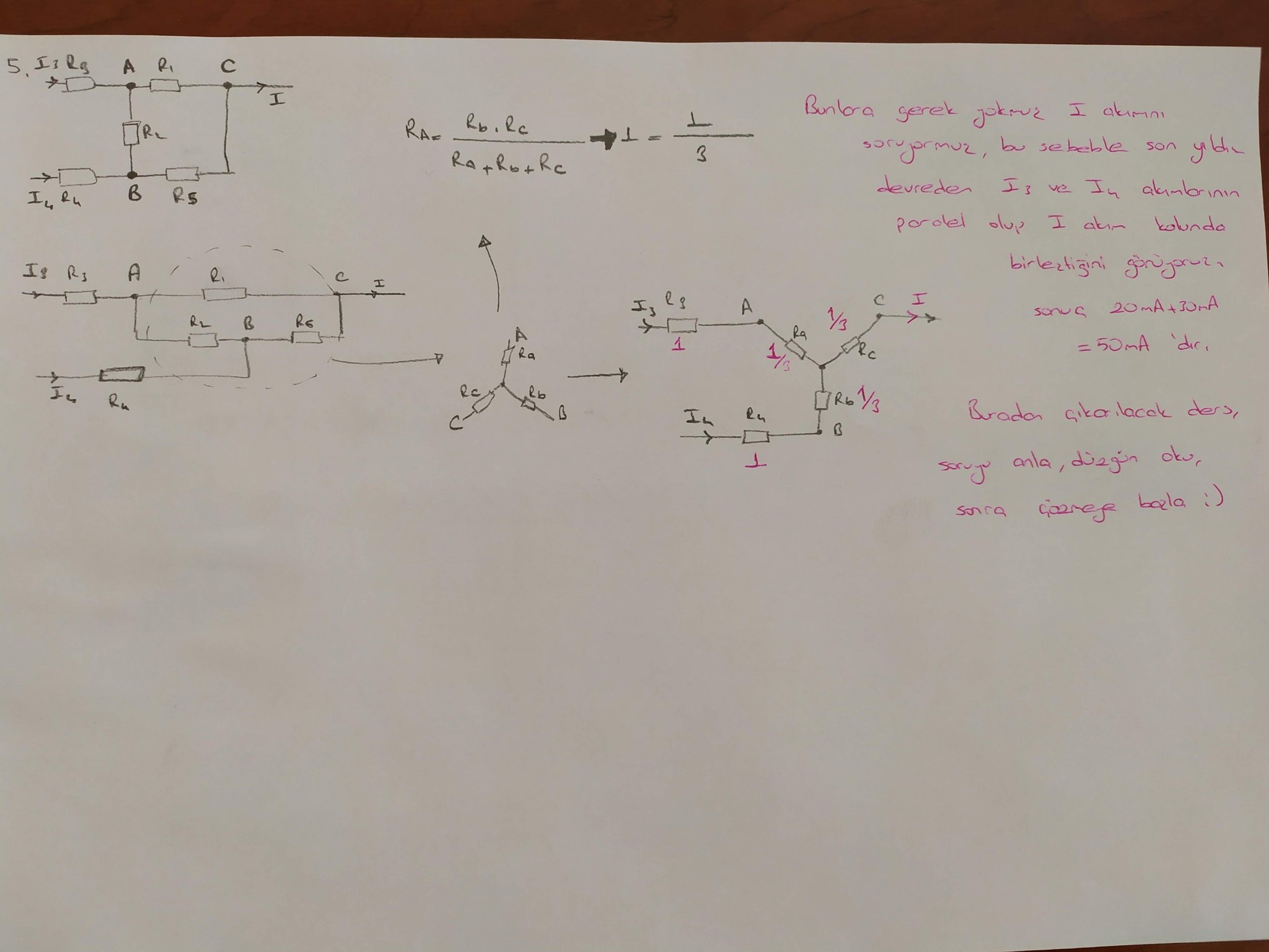

Arkadaş 4ü çözmüş, siz 5 LE karıştırdınız sanırım. O dediğiniz gibi şöyle çzöülüyor :) Ters çıktı düzeltemedim.

Üçgen, Yıldızı nereden çıkardın. devrelerde bir direnç eksik/ya da fazla olsaydı üçgen/yıldız tabiri yerine ne kullanacaktın acaba..? :) Yıldız / üçgen bağlantı tabiri 3 fazlı asenkron motorlar için kullanılılır.
Böyle devrelere SERİ / PARALEL / KARIŞIK devreler denir. Hesaplamasında, Kirşof'un Akım / Gerilim Kanunu formülleri ve Ohm Kanunu uygulanır.

Sanırım konu hakkında ki bilginiz biraz yetersiz. Lise bilgisiyle her konuyu çözemezsiniz.

Arkadaslar bu resimde 5. Soruda anlayama calistigim bir nokta var.
I3 ve I4 , R3 ve R4 direnciden gectikden sonra ikiside dagilma noktasina geliyor.
Yukardaki i3 asagi iniyor , asagida ki i4 yukari cikiyor. Böylece R2 direncinde cakisiyor.
Simdi burda kirsofun 1. yasasini kullansam nasil kullanacam onu anlayamadim.

Hocam siz devreyi yeniden cizimlemissiniz ama neye göre ? Bizim ögrendigimiz tek sey. Kirsofun yasai Elekrik sayisi = 0 ,ayni zamanda ikinic yasasi , gerili toplami = 0 . Baska birsey ögrenmedik.

* Kırmızıyla kare içine aldığım devreye bakınca I3 ve I4 devreye ( düğüm noktasına ) giren akım , I ise çıkan akım oluyor. Kirş.Akım Kanunu(KAK) na göre I3+I4= I diye düşünmeliyiz.
* Yada benim çizdiğim Ia ve Ib ve I nın olduğu düğüm noktasına KAK uygularsak Ia+Ib = I olur. Burada Ia ile Ib nin rakamsal değer önemli değil hangileri düğüm noktasına gelen akım, hangileri o düğüm noktasından giden akım.
* KAK ile ilgili güzel bir soruymuş
