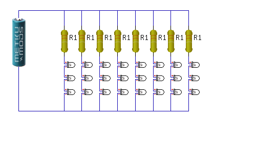

Merhaba arkadaslar,
12V beslemeli, 24 adet beyaz ledi 3 lu seri yapip bagladim, fakat 30-40 dakika sonra direnclerde asiri isinma oluyor(100ohm 1/2 Watt).
Sormak istedigim;
Bu sekilde bagli direnclerde watt hesabini nasil yapabiliriz ?
Tesekkurler.
    4.2 KB · Görüntüleme: 91
Ledleein calisma gerilimi ve akimi nedir ? Standart 3.2 volt 20 ma lik led ise 1/2 wattlik direnclerin isinmamasi lazim. Ya devrr 20 ma den fazla akim cekmek istiyordur yada direnc uygun degil yada kalitesizdir.
Resim eklermisiniz devrenizi gorelim.

3.2 - 3.4V araliginda ve 20ma akim cekiyor gozukuyor. Fotografini ancak aksam ekleyebilirim fakat ilk gonderdigim gonderide bulunan semanin aynisi.

Merhaba, kesinlikle 100 Ohm. Aksam tekrar bir devreyi kontrol edecegim.

Direnç 40 mwatt güç harcıyor. O kadar ısınma olur normaldir.
Degerli yorumlariniz icin tesekkur ederim, peki 3W direnc neden kullanmaliyim ? Nasil formuluze ettiniz ?
Kisaca aciklayabilir misiniz ?
Tesekkurler.
Beyaz LED'lerin (2.9 - 4.2 volt) 40 miliWatt ile 90 miliWatt olanlarına 20 mA akım yeterli diyor, wikipedia (https://en.wikipedia.org/wiki/Light-emitting_diode) ansiklopedisi, bunlardan geçen akım devrede seçilen dirençler nedeniyle bundan fazla ise bu ısınması normaldir, daha düşük mA'lere çekerek (Örneğin küçük kırmızı ledler 1 k.ohm ile çalışır ve sadece 12 mA' lik akım çekerek yanarlar, örneğin bir gösterge ışığı olarak) bu ısınmayı daha azaltmanız da mümkündür. Kolay gelsin.
