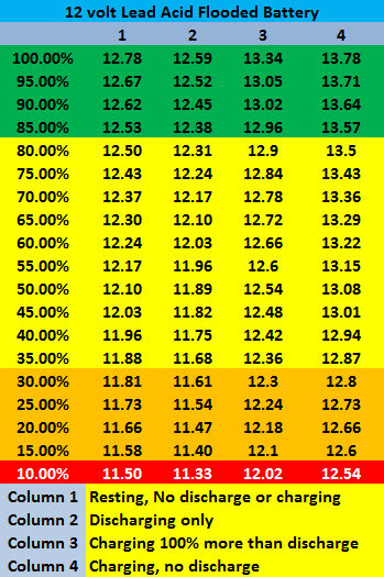

Aldığı dinamonun çıkış voltajı akünün şarj voltajından yüksek olması lazım.
Kurşun aküler sinir bozucu.
Otomatik şarj regulatörlerine fazla güvenmeyin.
Sık sık şarjdan sonra 30 dakika bekledikten sonra yüke bağlı değilken dinlenme voltajlarını ölçün.
Aşırı şarj olmasın.Hatta %90 değerini geçirmeyin. Sıcaklıktan çok etkileniyor.
Boştaki Voltaj değeri %30 kadar düşmesine izin verilsede birçok kaynak uzun ömür için %50 den aşağı düşürmeyin diyor.
Dinlenme hali voltajı 1. sütun
Yükte çalışırken voltaj değeri 2. sütun
Hem şarja bağlı hem deşarj olurken 3.sütun.
Şarjda deşarja bağlı değilse 4.sütun
