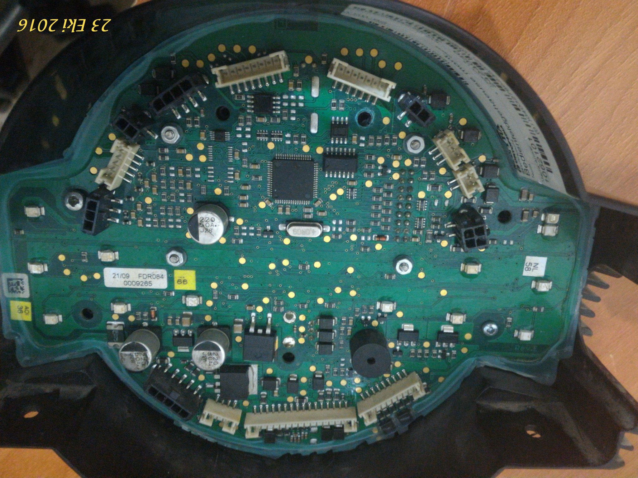

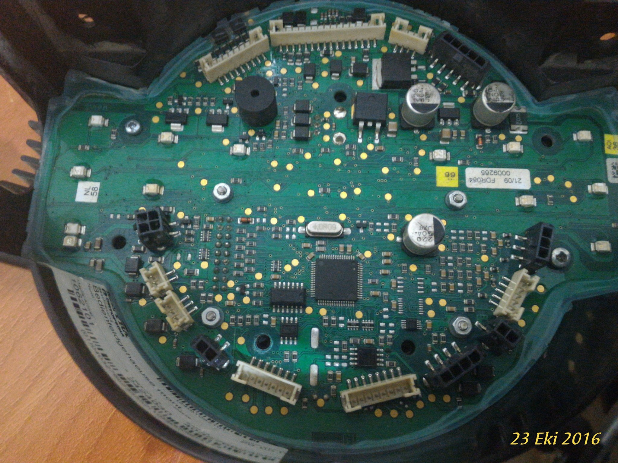

merhaba arkadaşlar..elimdeki kartın enerji giriş soketi neresi olabilir..yardımcı olursanız sevinirim.

Merhaba,
iki adet elektrolitik kondansatörün yanında 3 bacaklı elemanlar görünüyor. Etiketlerini okuyabilirseniz gerilim regülatörü gibi görünüyor. Resimden biz göremiyoruz. Gerilim regülatörü ise pcb den giriş bacaklarını takip ederek besleme soketi bulunabilir.
Kolay gelsin.

tamam hocam tşk ederim. eve gidince bir bakarım

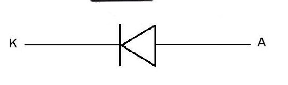

Hocam baktım ve doğru gördüysem MBRS1045 ve 317BD2T yazıyor internetten aradım datasheet yazıyor..
Bİtanesinin üstünde üçgen içinden geçen ok var
Resmin sol tarafında bir kare kod var onu cep telefonunla okut istersen belki bir marka model no bilgi sayfası falan vardır.
Kartin oldugu kutunun disinda bazi bilgiler var faydali bilgi olabilir. Ilk mesajinizdaki resimlerden birinde solda gorunuyor.
Birde elinizdeki karti tanimlarken sadece kart diye bilgilendirmek yerine su is icin kullanilan su gorev goren su kart diye ve uzerindeki bilgiler sudur diye detay verirseniz cok daha kolay cevap bulabilirsiniz. Konuyu bir kac kez okudum ama bilgi olmadigi icin arastirmadim yazmadim.
