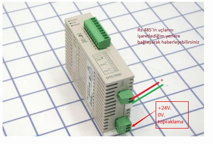

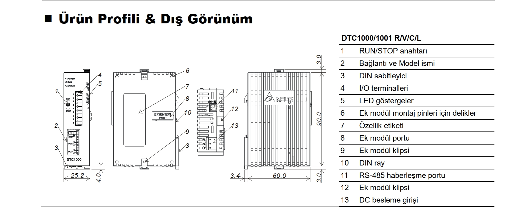

Yanımda DTC yok akşam işyerine geçince daha net bilgi verebilirim ama manueline baktığımda resimde görülen 13 numaralı yer DC besleme yeri ve 3 kablo g,iriş yeri görünüyor bunlardan biri +24v. diğeri 0v. ve diğeride topraklama girişi olması gerekiyor.

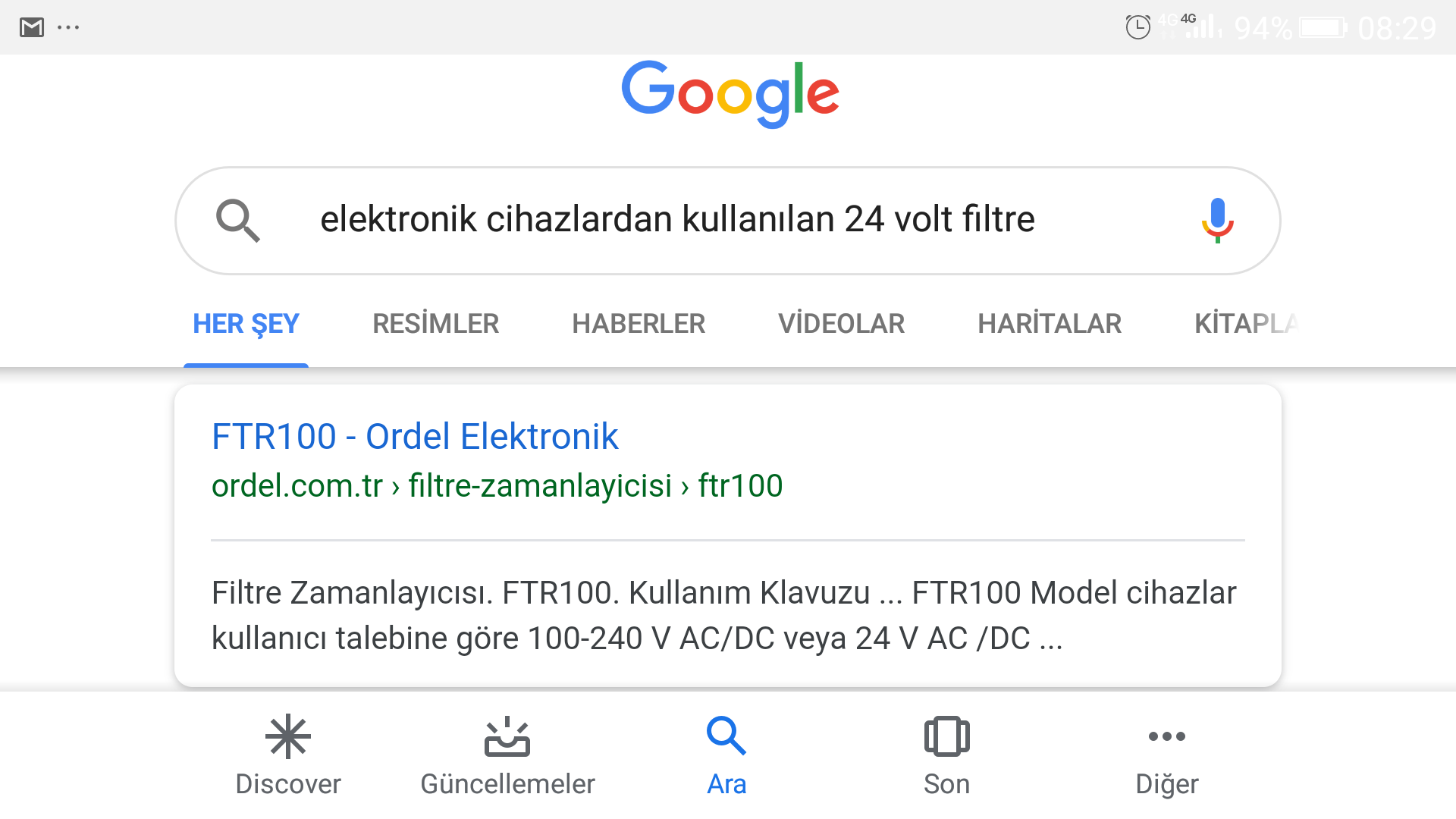

Bu filittelerin 24 voltla calisani varmi direk dtc nin beslemesine baglamayi dusunuyorum yok ise tirafoya baglayinca olurmu

24 voltaj varmı yokmu bilmem ama 220 volt 380 voltaj trafo ya verip trafo dan kullanacağın cihaza verebilirsin
Sana bir foto gönderiyorum googol den ara
Satanlarla iletişime geç
Be bu tür ürünleri googulde arıyorum
