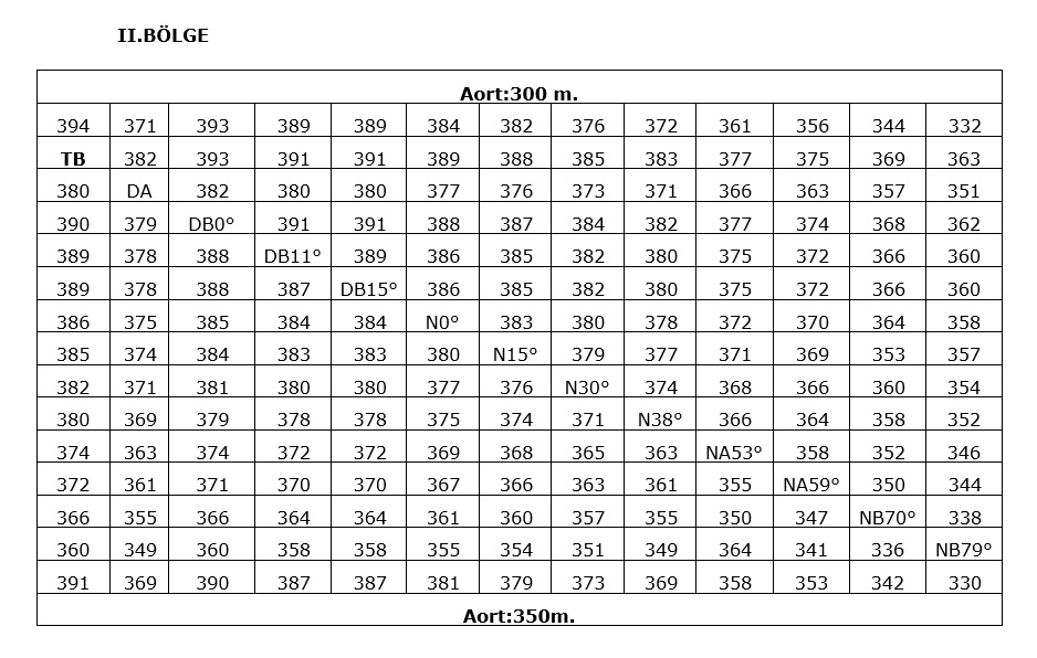

477 Proje Değerlerine ait ortalama menzile göre tek taraflı açıklıklar tablosu nasıl okunur. Yardımcı olacaklara şimdiden Teşekkür ederim.
Ortalama Menzil (aort)
İletken, direk tipi ve buz yükü bölgesine bağlı olan, ekonomik direk boyu ile düz bir arazide
yapılan dağıtım (tevziat) sonucunda bulunan direkler arasındaki ortalama açıklıktır. Gerçek
değil tecrübelere dayalı bir değerdir. Tip proje gelistirme hesaplarında bu değer kullanılır.

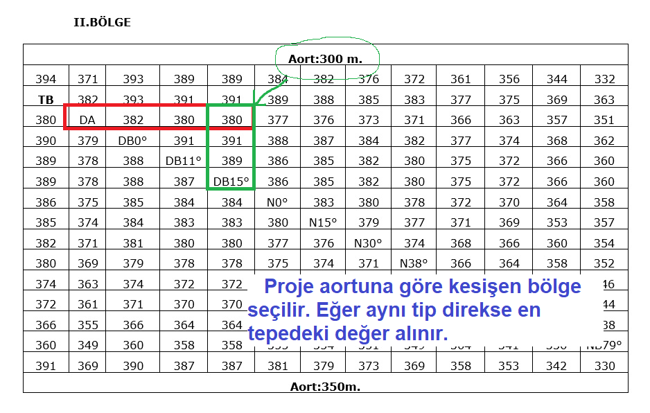

sorunuzun cevabını bilmiyorum. bilgi olsun diye tanımı ekledim.
aort değerine göre profil şablonları da değişiyor. projelerde aort değeri nasıl belirleniyor ?
Durdurucudan durdurucuya ise aradaki mesafe aort' tur. Eğer Taşıyıcı giden bir hat ise Ruling menzili aort olarak alınıyor. (diye biliyorum) Detayları Atilla Yunusoğlu Kitaplarında bulabilirsiniz.
