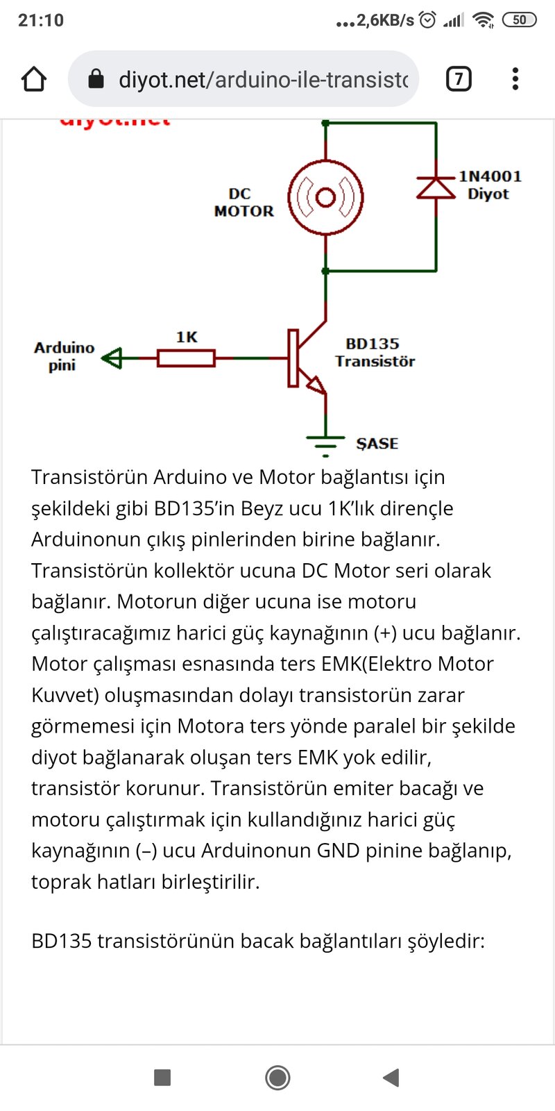

Ters emk diye birşey okudum sebebi o olabilir mi? Diyot bağlamam gerekiyormuş

O diyoda flyback diyodu deniyor ve motor durduğunda bobinlerde oluşan enerjinin ters yönde transistöre zarar vermemesi için bağlanır. Allah rızası için şu sensörü ayırıp mosfet transistör artık her ne kullanıyorsan gate ucuna bi pozitif voltaj ver. Eğer motor dönüyorsa o sensörü değiştir. Bu kadar basit bi devrede hafakanlar bastırdın, bu kadar zamanda 3 faz inverter yapılırdı heralde.

Transistör ve mofset ile doğrudan anahtarlama yaptım çalıştı.
Neyse hikayeyi bırakayım. Transistörün base bacağına direnç bağlayarak sensör ile tetikledim. Collectörüne pozitif kabloyu bağlayıp emirleri ile mossfeti tetikledim.
Motoruda dediğiniz gibi mosfetten önce mosfede seri bağladım.
Şükür çalıştı.
