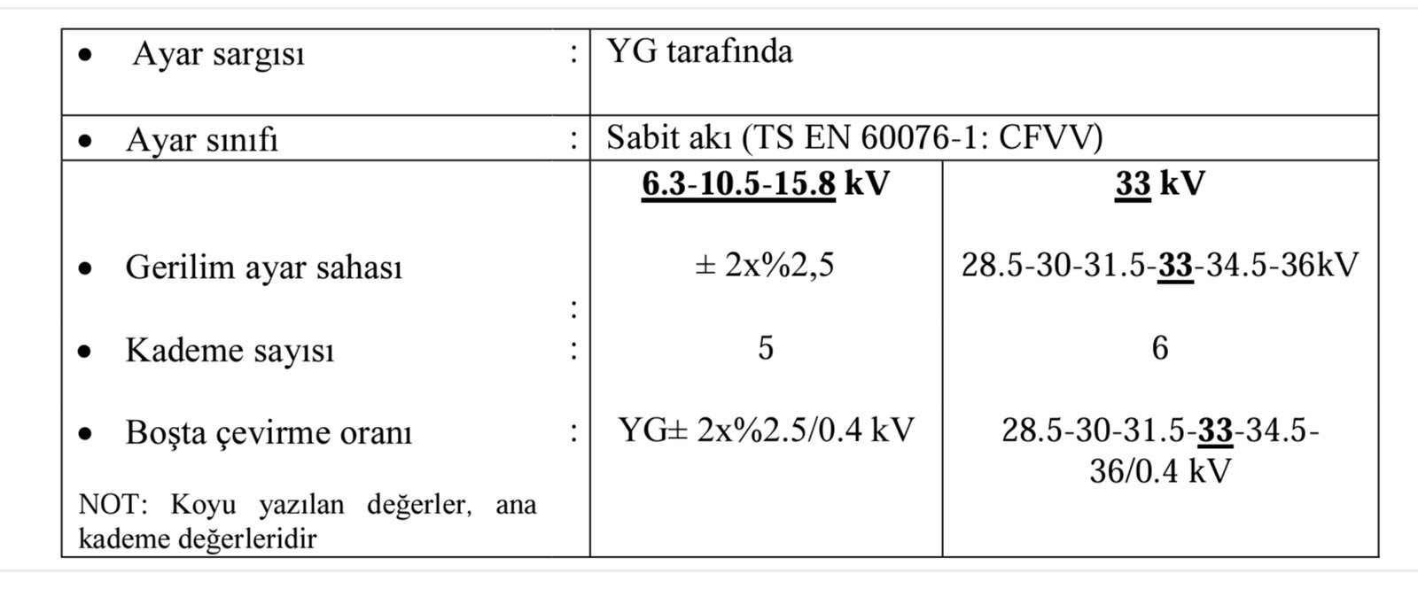

Merhabalar OG de 32500 alan tesisimizde 370 volt trafo (2500kva) çıkışında voltaj görüyoruz. 100M ilerideki sürücülerimizde 355 volt görüyorum. 365 volt altında gerilim olduğunda sürücülerim arızaya düşüyor. Bu konu hakkında ne yapabilirim ? Trafo birden fazla yüksek güçte sistemleri beslemektedir.
Düşündüğüm çözümler
1- kademe ayarı ?
2- voltaj regülatorü ?
kademe ayarı yaparsam 32500 olan voltajım enerji sağlayacım tarafından 34500 e çıkarsa voltaj yükseleceğinden (434,7 V olur) cihazlarıma zarar verme riski bulunmakta. son 3 aydır voltaj 32500 olarak sabit geliyor.
OG şebeke 32500V trafodan 400V almak için en yakın kademe: 31750V yaparsam
32500.400/31750=409,5 yaparsam sorun yaşarmıyım ?
Ya da şöyle bir sistem var mı giriş gerilimini ölçerek og de eğer belirledeğim değerin üstüne çıkarsa 32500 e örneğin kesiciye aç şeklinde bir sistem yapılabilir mi ?
Arkadaşlar yeni mezunum siz değerli üstadlarımdan bilgi almak istiyorum yardımcı olursanız minnettar olurum. Saygılarımla
Şebeke gerilimi 34,5 veya 31,5 var.
Trafo kademelerinden ihtiyaç geri-
limi ( +- % 2,5 hatırlıyorum ) ayarla-
nabilir.34,5 ve 31,5 gerilimler,hiçbir
zaman keyfi olarak değiştirilmez.
Mutlaka bir ayar düşünülüyor ise
REGEL trafo ( tüm ihtiyaç büyüklü-
ğünde ) düşünülebilir.
Trafo kademe ayarını bir kademe düşürdünüzmü gerilim yüzde beş yükselir 390 olur. Her bir kademede yüzde beş sekonder gerilimi değişir. Trafolarda beş kademe vardır. Teiaşın bara işletme voltajına göre işlem yapın. Teiaşın sekonder işletme voltajı nedir? Trafonuz teiaş trafo merkezine ne kadar uzakta. Çok uzaktaysa kademeyle oynamakta çôzüm değil. Fiderinizde çok yük varmı yokmu. Buda önemli. Yani gerilim düşümü çok taraflı bir problem.
Teiaşın işletme voltajı sekonderde büyük ihtimal sizin bölgede 31.500 volt. Siz kademeyi 32.500 volt yaparsanız çıkıştan 400 volt değilde 370 gibi bir değer alırsınız. Teiaşla bı görüşün. İlgili teiaş TM ile.

elektrik sağlayıcı ile görüşün böyle böyle deyin yük durumunu gerilimleri kontrol etsinler ona göre kademe artışına gidersiniz tek taraflı kademe artışı ilerde başka sorunlara sebep olabilir.
34,5Kv ta 0,4kV olan kademeyi 33kV denk gelen kademeye almak sorunu çözer sekonderde 18V değişir özetle 370+18=388V olur tesisi sıkıntıya sokmaz. gerilim 34,5 cıkarsada sekonder 418V olur buda normal sayılır.
Birader sizin kurulu gücünüz 35 MVA ise bu değer çok çok çok yüksek. Böyle bir güç çeken yere enerji müsaadesi verilirken direkt 154/31.5 veya 400/31.5 trafo merkezi şart koşulmalı. Bu güç trafo merkezi kurulmayı gerektirir. Sorun trafo merkezi kurmanız. Kendinize ait bir trafo merkezi. Teiaşın bir fiderinden bile alsanız size gerilim düşümü olur. Teiaşın trafosu en fazla 100 MVA dır. Bide beş on km uzaktaysa 35 MVA gücü çift devre hawk iletkenli hatla bile zor taşırsınız. Çok büyük bakır kayıpları ve gerilim düşümü olur. Siz kesinlikle bir trafo merkezi kurmalısınız. Yani organize sanayi bölgeleri bile böyle 35 MVA gücü zor çeker ki en az yüz yüzelli fabrikalıklardan bahsediyorum. Yani siz dağıtım firmasından değilde direkt enterkonnekte şebekeden 154 veya 400 kV tan enerjinizi almalısınız.
