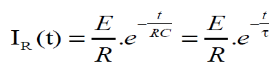

ilk mesajında 50-70 milisaniy besleme yapmak istediğini söylemiştin.(Abicim 35 yaşında bani logaritmayla uğraştırıyorsun ama olsun :eek:) Bak şimdi kondansatör deşarj denklemi;
şeklindedir.Kondansatöründe depolanan enerjinin deşarjıda pratikte aynı sayılabilir,ama yinede ufak farklar çıkar teorikte tabii.Sana 70 ile 100 mS araında şarj olacağını yazmıştım.Bunun anlamı bu süre içinde kondansatörünün doyuma ulaşacağı ve artık akım geçişi olmayacağı anlamına gelir.Deşarj için yukarıdaki denklemde senin verdiğin verileri yerine koyalım;
Ama dikkat et bak t=0 için Ir=E/R dir.Yani akım doğal olark ilk anda maximumda.Ayrıca şunuda belirteyim aşağıda parantez içindeki her ifade e'nin üssü olarak gör.Burda nasıl üslü yazacağımı çözemedim çünkü :)
Ir=12/0.5 x e(-t/0.5x0.04) >> 24e(-t/0.02) şİMDİ Ir=0 olduğu durum Loge(-t/0.02)=0 olduğu durum olduğuna göre ve Loge(10)=0 kabul edebilceğimize göre;
-t/0.02=10 >> t=0.2 saniye yada 200 milisanıye bulunur.Yani bu süre sonunda Kondansatör tam boş kabul edilir.Çok hassas bir ölçüaleti ile bunu test edebilirsin.Ancak Baştada dediğim gibi pratikte şarj ve deşarj eğrileri aynı olduğundan senin bu kondansatör 100 milisaniye sonunda etkinliğini yitirmeye başlayacak zaten.
Sonuç olarak devrende kullanacağın Bu değerde bir kondansatörün ortalama 80 mS de şarj olup yaklaşık 100 mS de deşarj olacağını farz edebilirsin..
Ekli dosyayı görüntüle 39176 şeklindedir.Kondansatöründe depolanan enerjinin deşarjıda pratikte aynı sayılabilir,ama yinede ufak farklar çıkar teorikte tabii.Sana 70 ile 100 mS araında şarj olacağını yazmıştım.Bunun anlamı bu süre içinde kondansatörünün doyuma ulaşacağı ve artık akım geçişi olmayacağı anlamına gelir.Deşarj için yukarıdaki denklemde senin verdiğin verileri yerine koyalım;
80 ms şarj süresini nasıl hesapladınız bunun için de bir formül var mı bir de teoride 200 ms çıkmasına rağmen 100 ms de etkinliğini yitireceği kanısına nasıl vardınız?
