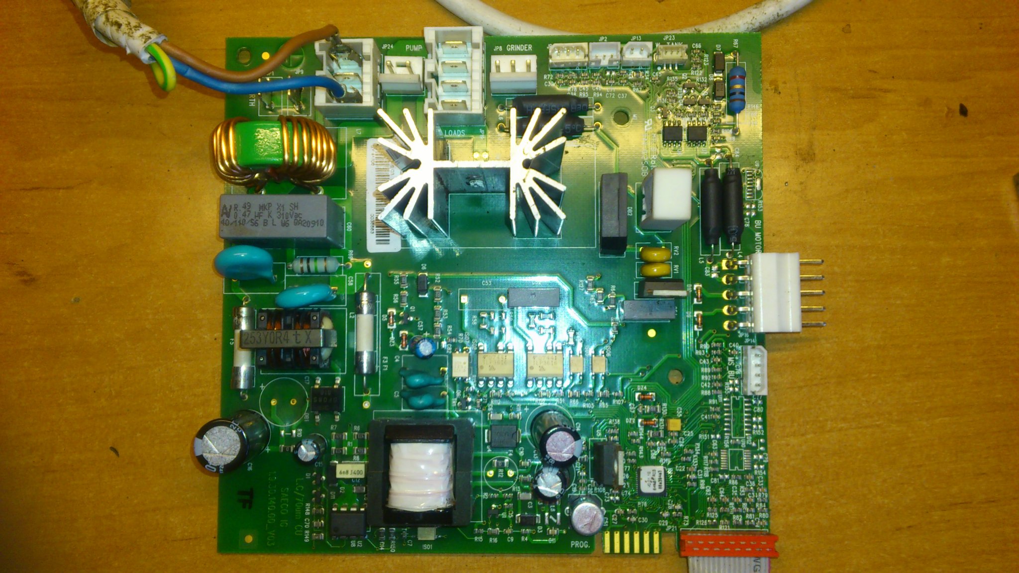

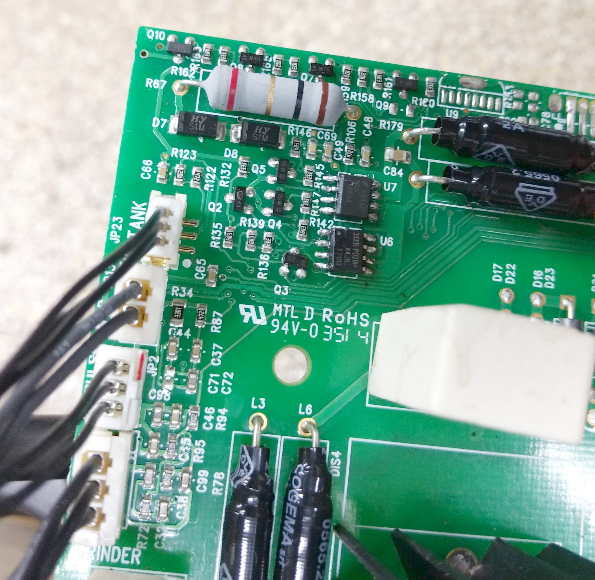

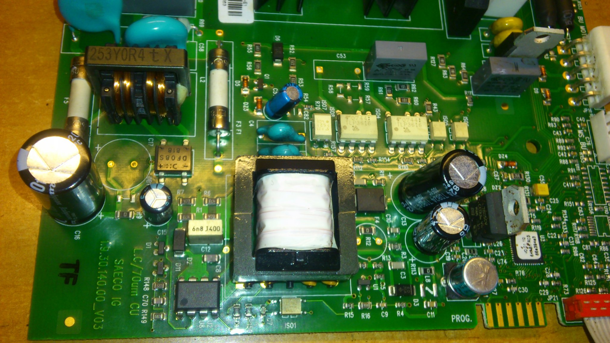

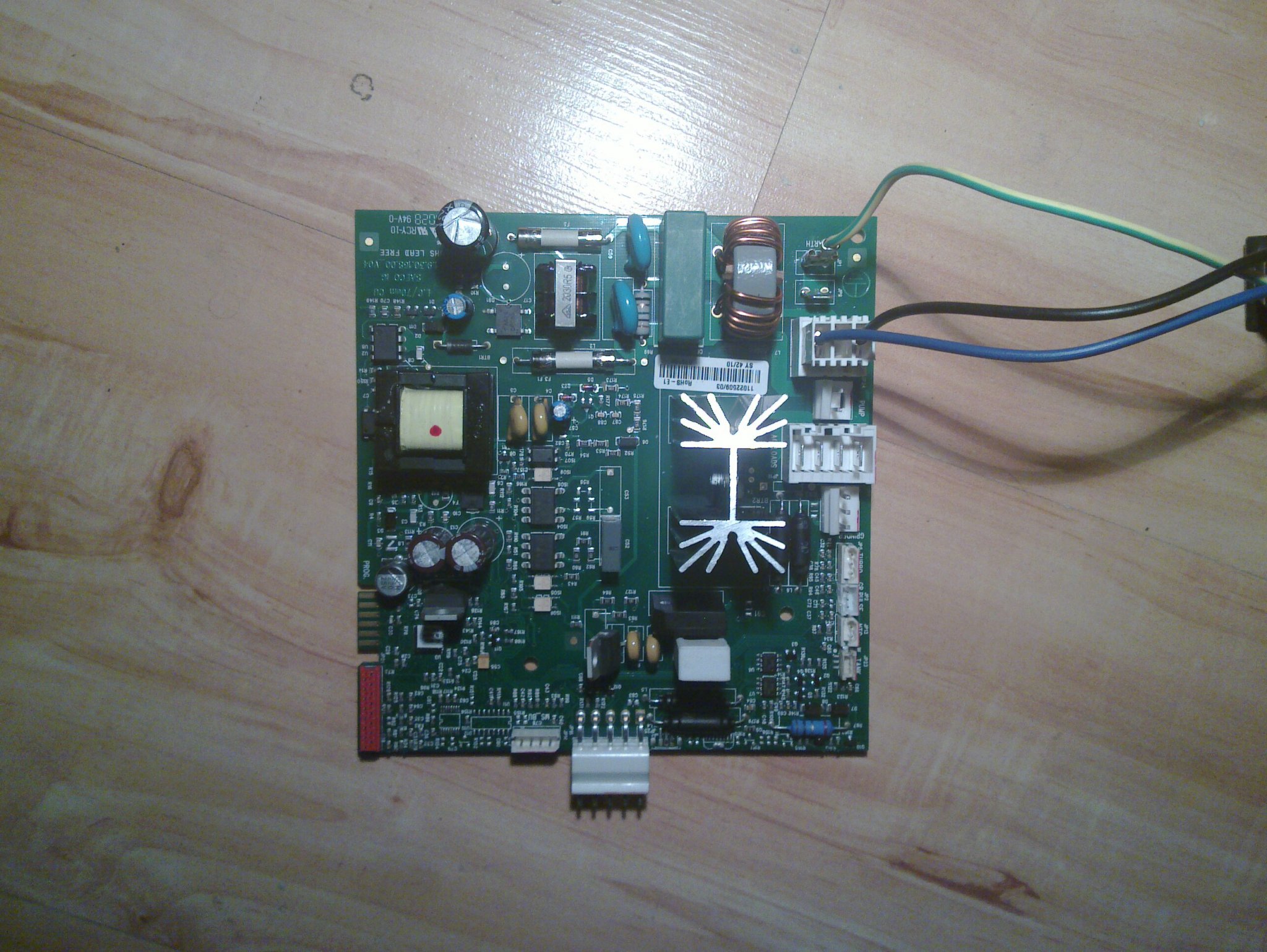

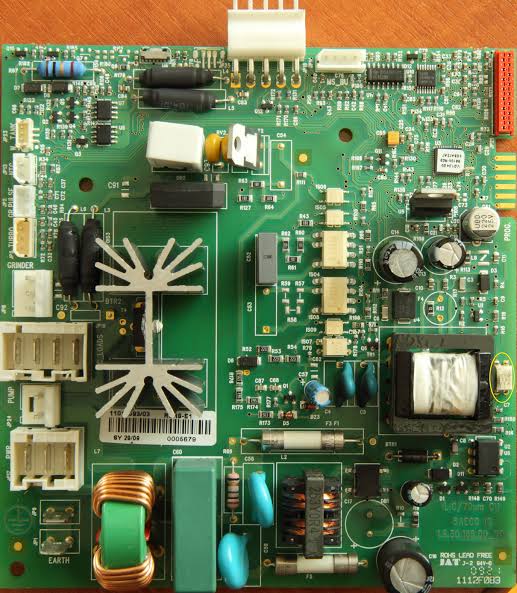

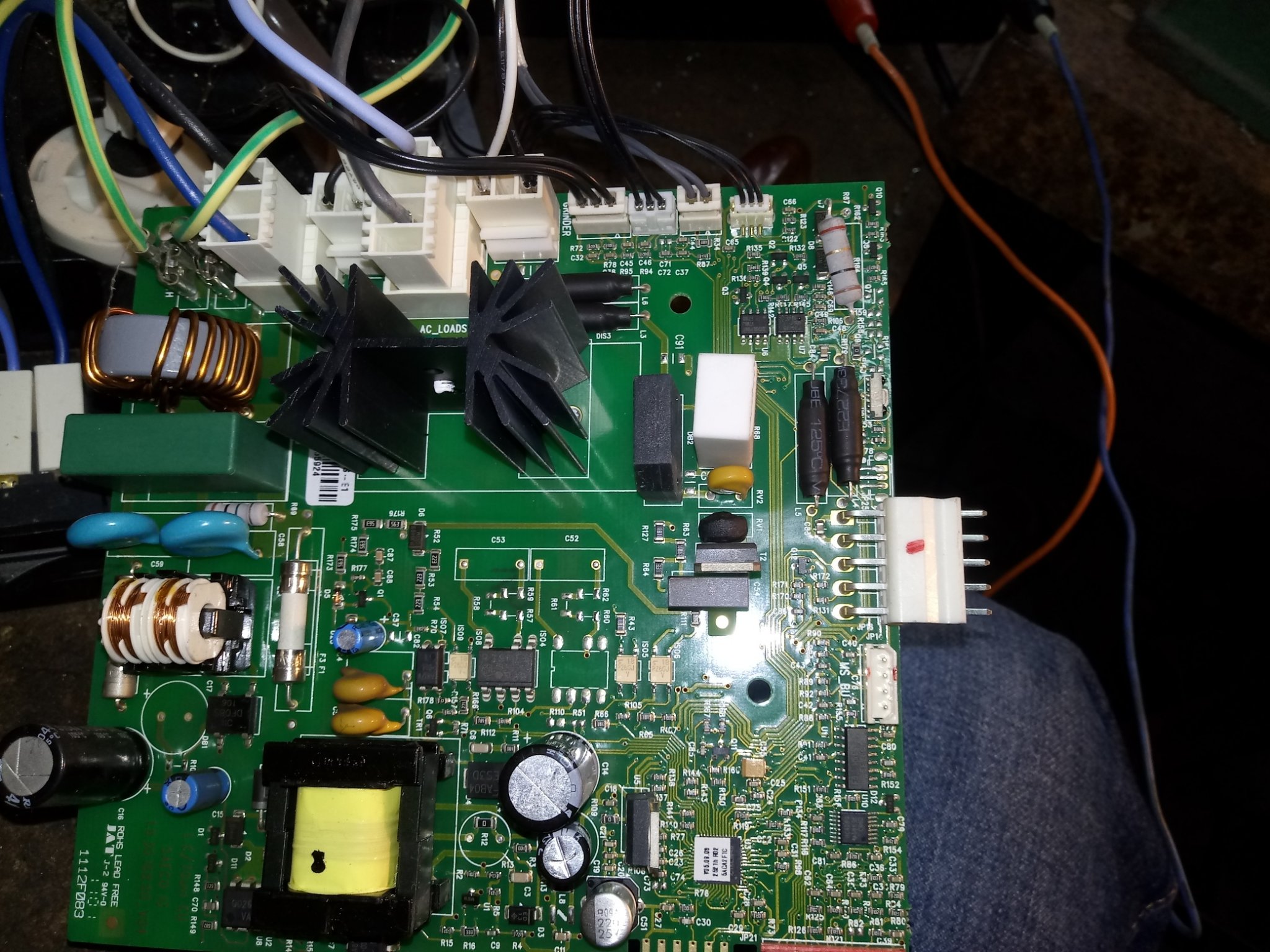

KArt bende ama dersime çalışmadım :(, yarın hazırlıklı geleyim :). Triak yerine muadiller olur mu fikriniz nedir?
Üzgünüm resim çekmeyi unuttum fakat nette büyük çoğunlukla aynı modele ait resimler buldum;
Q8012rh5 yerine BTA16-800BWRG önerir misiniz, pro elektronikçiler nerede?
