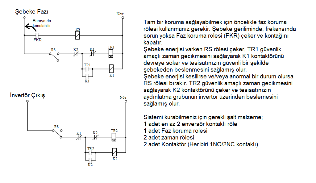

Entes mcb-8 zaman rölesi aldım.
Şimdi siz sayın ustalarıma sorum şu,
Transfer panosunda bunu kullanmak istiyorum.
Şebeke elektriği gidince invertör kontaktörü çekiyor ve invertör devreye giriyor.
Şebeke elektriği geldiği zaman invertörü kapatmazsak şebeke kontaktörü devreye girmiyor.
Ben bu röleyi nasıl bağlarsam,
Şebeke elektriği geldiği zaman invertör kontaktörü devreden çıkar.
Şimdiden teşekkür ederim.

Çok teşekkür ederim ustam bu şemadan çıkarmam biraz zor olacak ama.
Bakacağım.
Daha öncede söylediğim gibi meslekten olmayan biri için oldukça zor bir işlem bu. Destek almanız şart. Çizmiş olduğum zaten sadece kumanda şeması birde bunun güç devresi var. Zor olanı kumanda olduğu için kumandayı çizip paylaştım.

Sizlerinde Bayramı mübarek olsun. Ekstra bir fikir olması amacıyla; Aydınlatma linyesinin şebeke faz ve nötrünü ayırıp invertör üzerinden beslemesini sağlamak için iki kutuplu 1-0-2 enversör pako şalterde kullanabilirsiniz. Enerji kesildiğinde şalterin konumunu değiştirmeniz yeterli olacaktır. Basit, sağlam ve ekonomik bir yöntem.

Ustam şuanda nasıl oldu bilmiyorum ama bişeyler yaptım.
Şebeke elektriği varken şebeke kontaktörü çekip yükü besliyor.
Şebeke elektriği kesildiği zaman invertör kontaktörü çekiyor ve sisteme enerji vermeye devam ediyor.
Şebeke elektriği geri geldiği zaman,
Röle 10 saniye sayıyor ve invertör kontaktörü devreden çıkıp tekrar şebeke kontaktörü devreye giriyor.
Nasıl oldu bilmiyorum ama şuanda bu şekilde çalışıyor.
Tek merak ettiğim şu,
Şebeke elektriği kesildiği an invertör kontaktörü anında devreye giriyor.
Bu bir sorun olurmu acaba sadece aydınlatma için.

Kontaktörleriniz mekanik kilitli olmadığı için. invertör kontaktör kontakları yapışırsa şebeke geldiğinde invertörünüz ve ampuller hasar görür.
Nasıl olduğunu bilmediğiniz şekilde denemeler yapmayın. Elektrik işi şakaya gelmez bilinçsizce yapılan işlerin çok ağır sonuçları olabilir.
