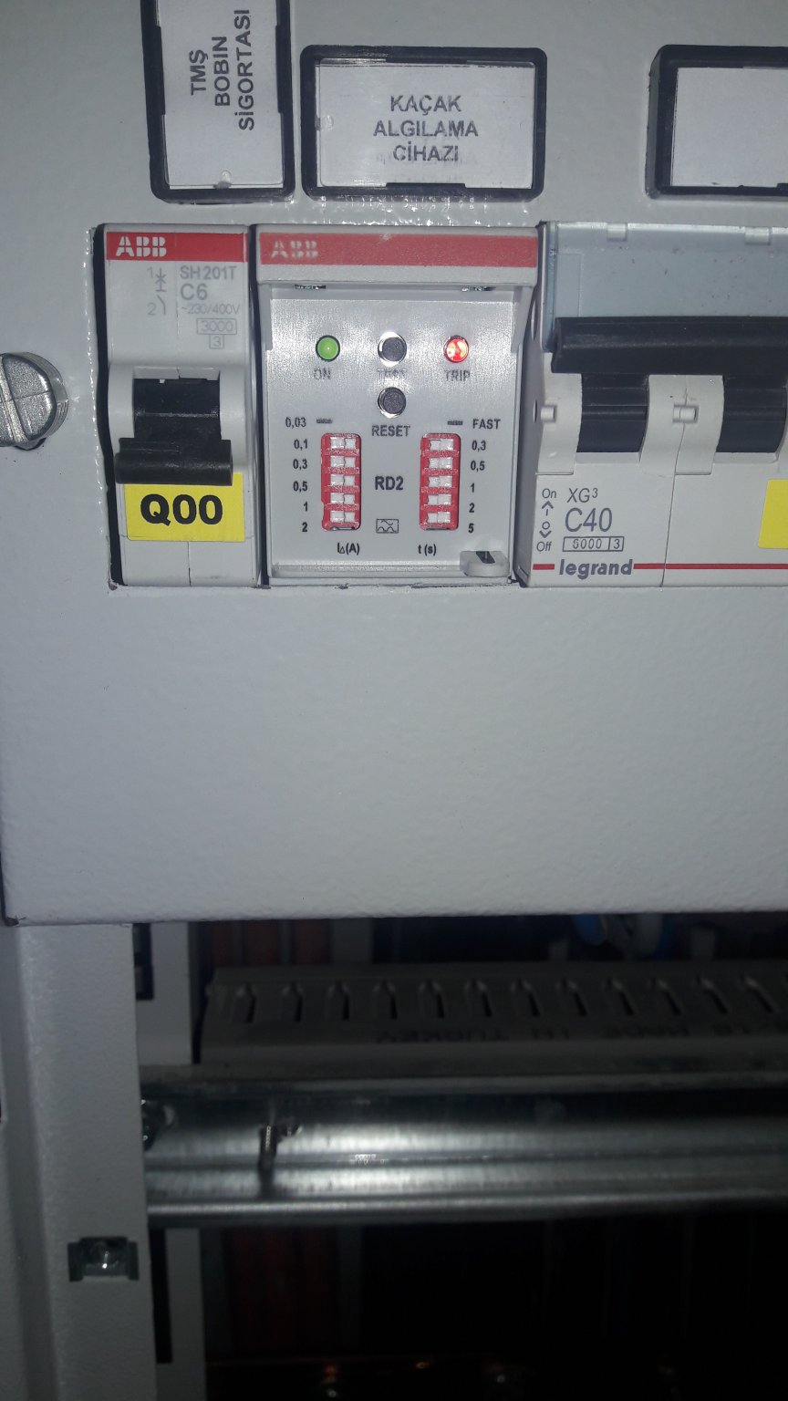

Bunu 300 ma yapmak

300milampere nasil ayarlariz

Sol taraftaki switchler akım ayarıdır. Kaç A kaçakta koruma yapacağını ayarlarsın.
0.1 = 100 mA
0.3 = 300 mA
0.5 = 500 mA
1 = 1000 mA
2 = 2000 mA
Sağ taraftaki swithler ise zaman ayarıdır. Ayarlanan kaçak akım değerinde kaç saniye sonra koruma yapacağı ayarlanır.

arkadaşa yorumu için teşekkür ederim ama eksik daha doğrusu yanlış bu tipte ayar dip switch ayarlanarak oluyor şunu şöyle bırakayım sayfa 4 e bakın
