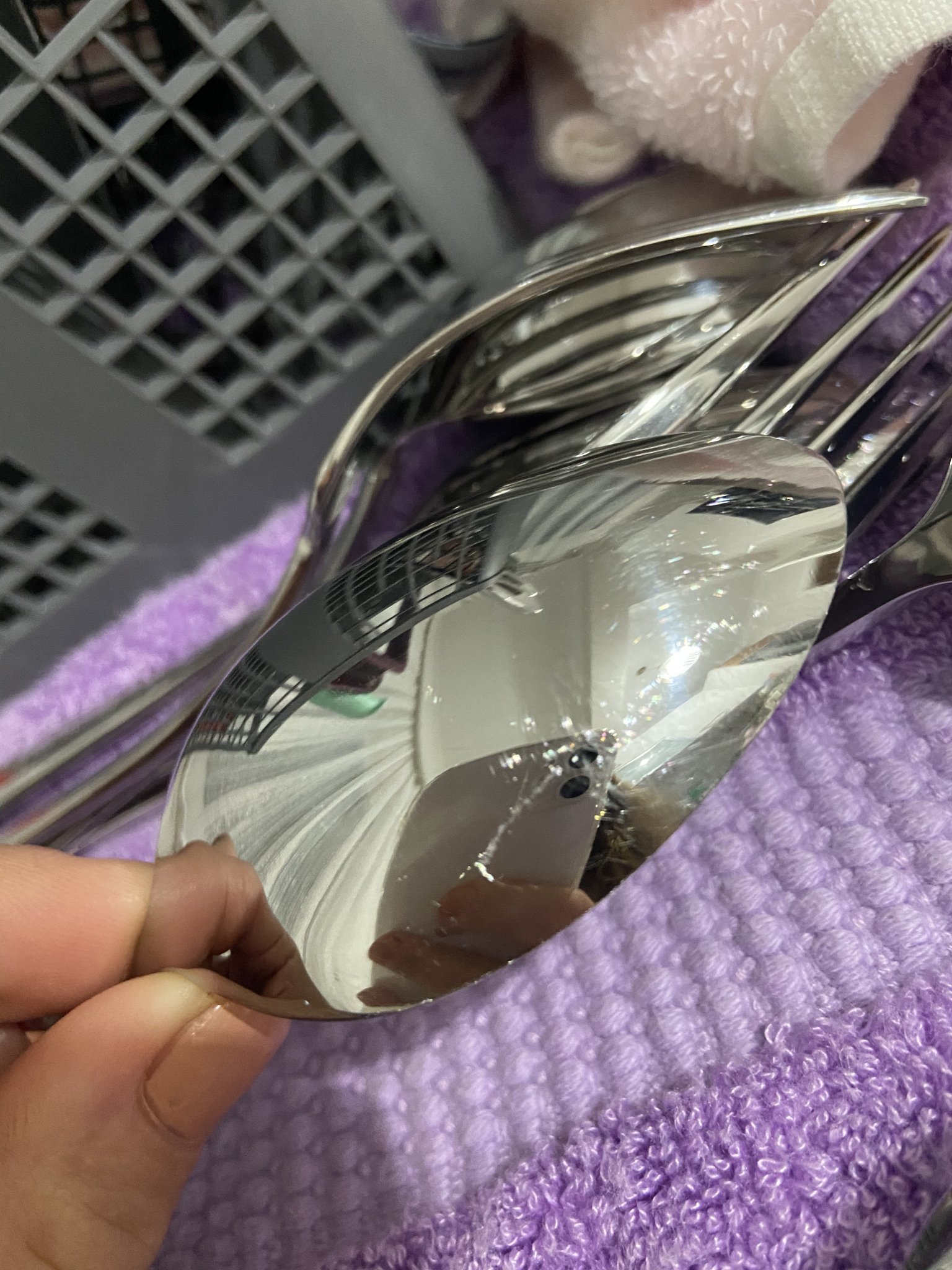

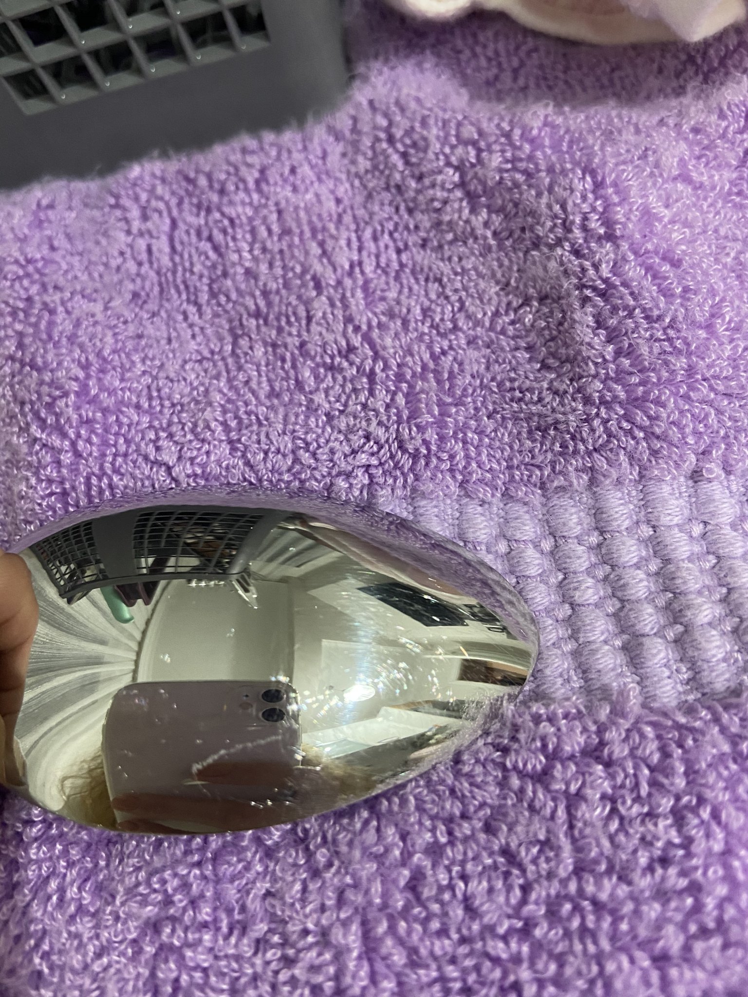

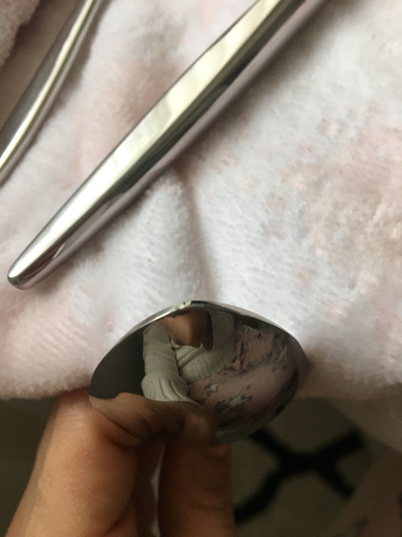

henuz 1 aylik arcelik bulasik makinem çelik ürünlerimi ciziyor ve aşındırıyor
Yepyeni catal bicaklar cizik icinde , yetkili servis bir cozum bulamadi.
Deneyin diyor deneye deneye yemek takimlarimizin ziyan oldu.
İzmirde yasiyoruz, bulasik makinesi musluguna kirec onleyici ilk gunden taktilar
Finish quantum tablet ve parlatici kullaniyorum.
Makinenin tuz sertlik ayarini 1. Seviyeye getirdiler ama yine cözum olmadi
Destek olabilirseniz cok memnun olurum
Simdiden herkese tesekkur ederim

parlatıcı yerine elma sirkesi koy deterjan gözüne de bir tatlı kaşığı karbonat benim hatun öyle yapıyordu, şimdi rahatım hanımda yok makine de
Hepsi bir arada deterjan kullanmayın,tembellik tabiki eskiden toz deterjan,parlatıcı,tuz ayrı ayrı kullanırdım makineden aldığım yıkama performansı mükemmeldi ,parlatıcı yerine sirke deneyin elma sirkesi ,beyaz sirke tercih edin ,filtrenizi her daim temizleyin , erimeyen deterjan ve yanlış yere yerleştirilen malzeme çizilmeye sebep olur tabi bir de sert su .
Çatal,kaşıkların konulduğu yer çoğu modelde alt rafta bulunur yeri doğrumu ,son olarak çatal ,kaşık takımınız bulaşık makinasında yıkanmaya uygunmu.
Makinenin suçu yok bence. Sorun bence şu
Iki çatalı yada kaşığı elinize alın. Birbirine sürtün bi bakalım cizilecekmi. Çiziliyor ise siz bunları makinaya atınca makina icinde bunlar birbirine çarpıyor sürtüyor ve çiziliyor. Şunu deneyin. Her göze 1 er çatal yadaa kaşık gelecek şekilde dizin. Yada birbirine değmeyecek sekilde dizin. Kullanın. Bence cizilmeyecek.
Ama tabi ya böyle kullanacaksınız yada baska catal kaşık takımı alacaksiniz. Dünya malı dünyada kalır abi çizilsin yapacak bir şey yok galiba
çizilen kaşık çatal bıçaklarla ilgili şikayetler var. parlatmak çin üstüne aşınmaya dayanıksız bir malzeme ile kaplıyorlar galiba .
yapma gürkan usta bu çamaşır makinesi değil, tabak çanak bardak çatal kaşık sabit duruyor. kullanılan temizlik deterjanının içindeki aşındırıcılar güzelim takımları mahvediyor. temizlik hijyen takıntısı parlaklık derken halkı kandırıyorlar. az su gider daha temiz tasarruf bizi zehirliyorlar. rahmetli babaannem anlatırdı kül suyu ile bulaşık yıkarlarmış, 40 yıl önce denizde çalışırken süngerciler bize "askalya" diye sünger gibi bir şeyler verirlerdi bulaşığı pırıl pırıl yapardı, doğal olan herşey güzeldir iyidir. şimdi rahata kolaya alıştık teknoloji çağındayız doğru ama yine de en uygun olanı bulmak lazım çözüm olarak diyorum. benim hatunun temizlik takıntısı 15,000 liralık buz dolabını garanti dışı bıraktırıp çöpe attırmıştı. o yüzden yemek bulaşık evde benim işimdi ona bıraktım mı olmuyordu. 15 yılda 3çamaşır, 2 bulaşık 4 buzdolabı 4 televizyon sayısını hatırlamadığım kadar bilgisayar, tabak tencere bardak saymıyorum yeniledim
Deterjansız yıkayın yine çizilecek mi izleyin.
Bul.mak.genelde cam eşyaya zarar verir. Çizme, matlaşma, buğulu görüntü gibi.
Eski arçelikler su ısınmadan deterjan gözünü açıyordu. Soğuk suda erimeyen tablet tanecikler halinde eşyaya çarpıyordu. Diğer markalar su ısınınca açar.
Det.kapağı menteşeli ise içine su almadığı için det veya tablet kuru durur. Sürgülülerde üste delik vardır. Ön yıkama sırasında det veya tablet erir.

Abi su sert şekilde vuruyor çatala kaşığa buda arada sürtunme Yapmazmi

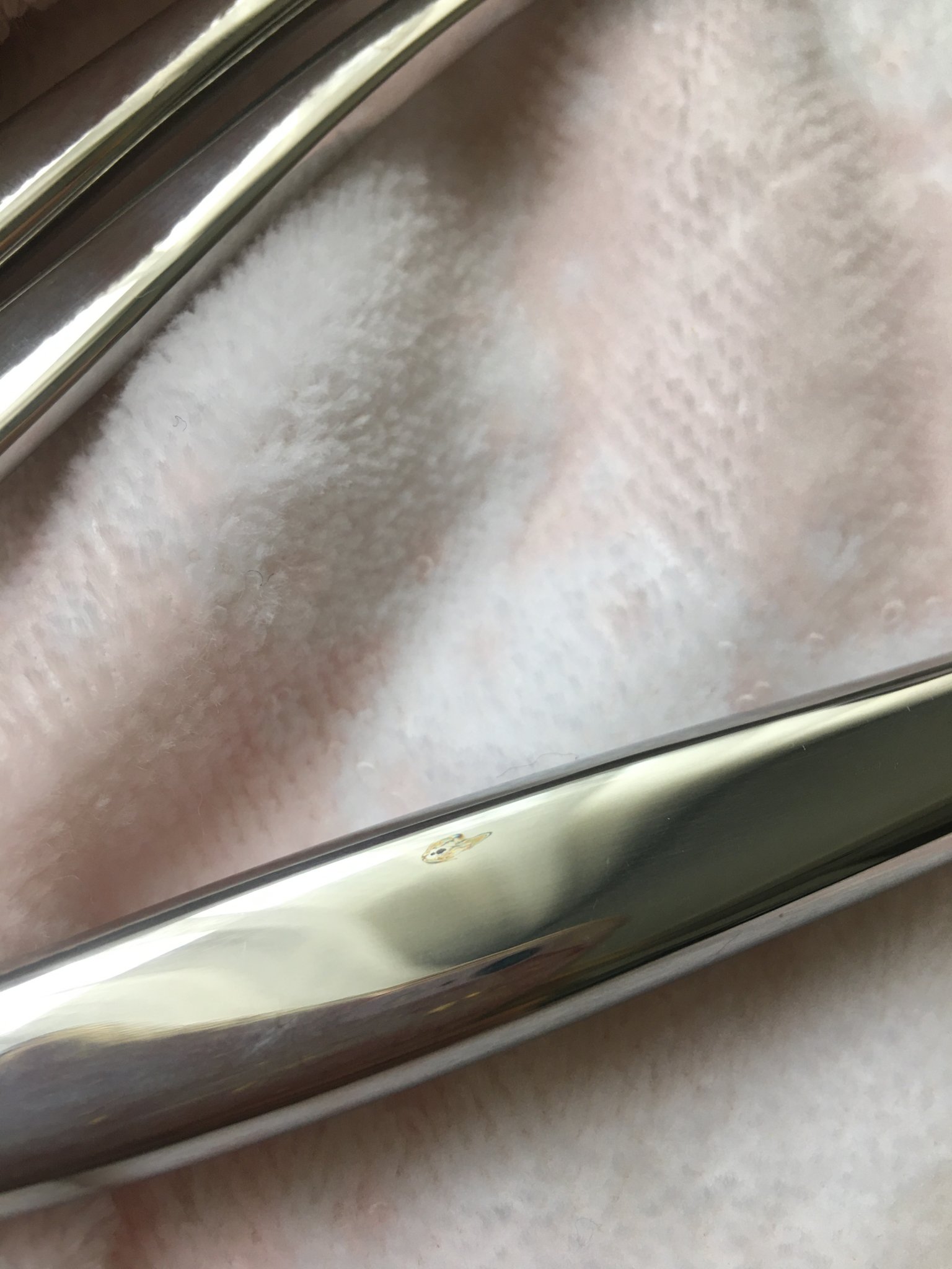

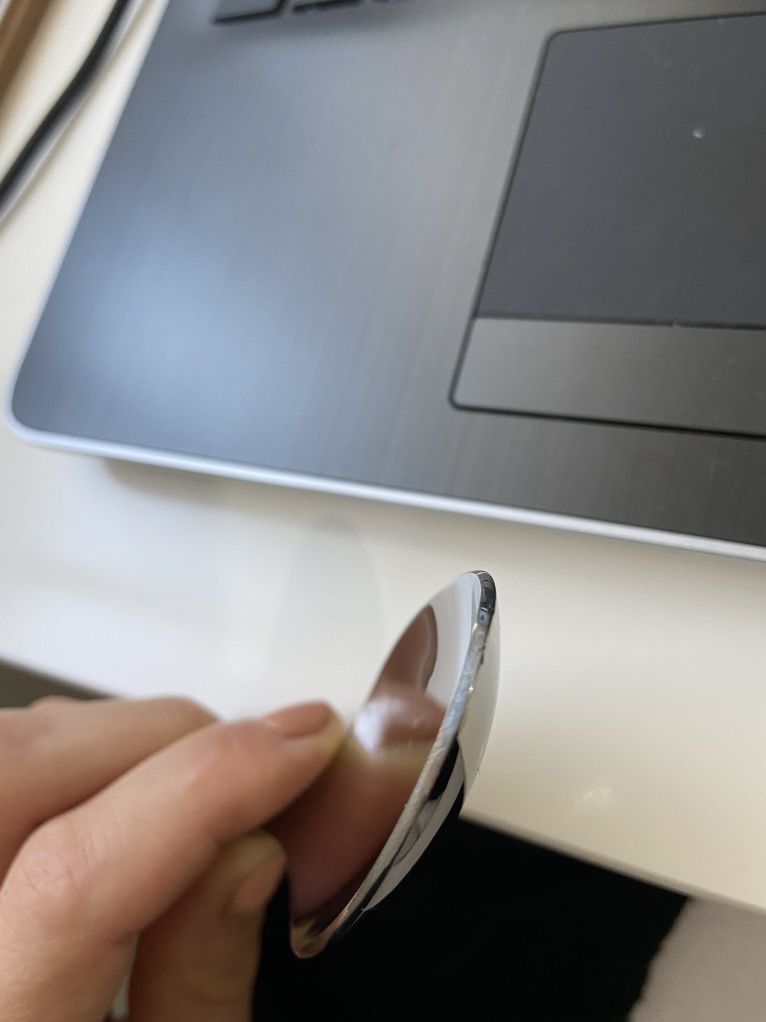

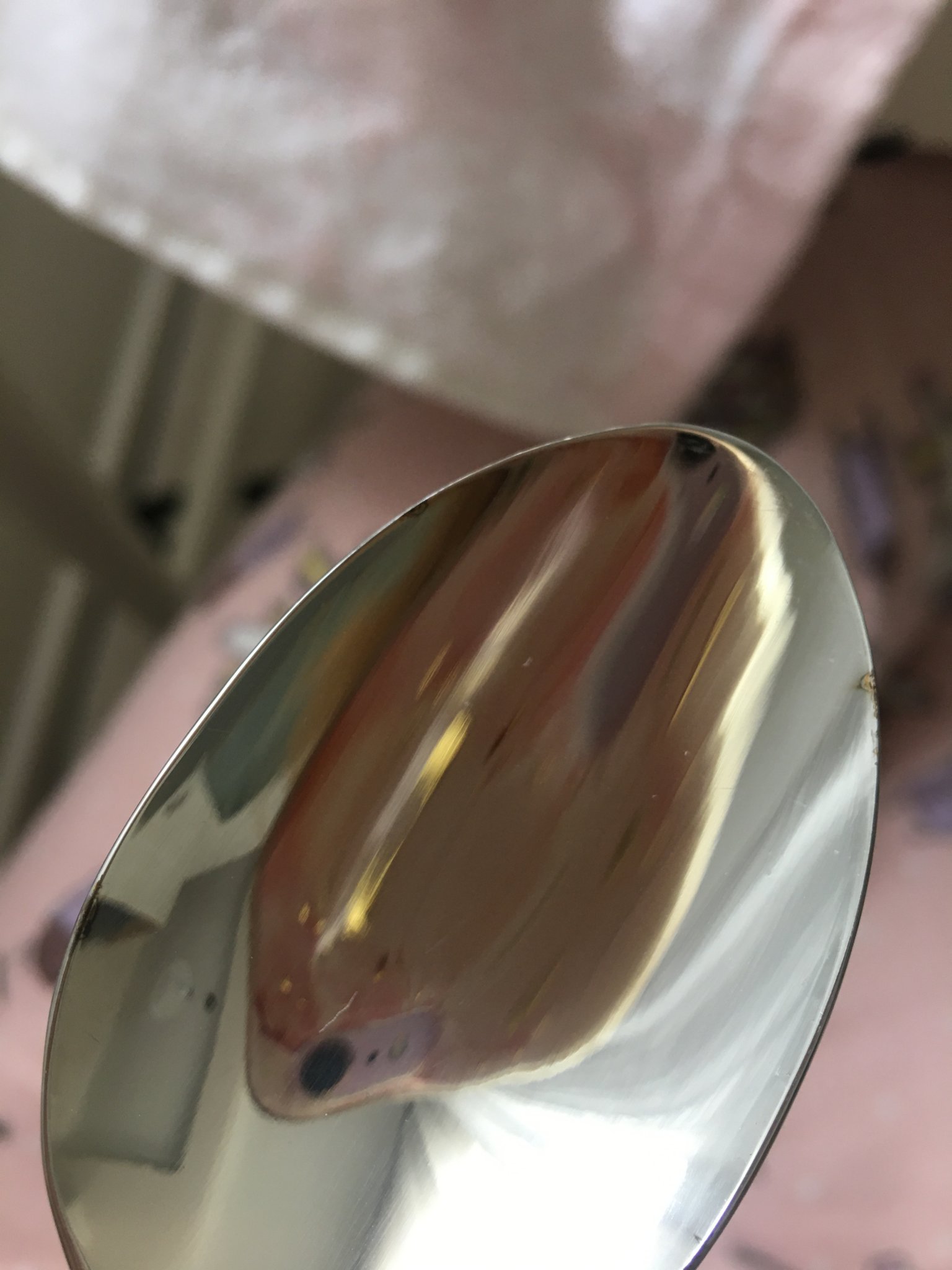

Bardak ve tabaklari guzel temizliyor ancak kasik catallarda bicaklarda deformasyon ve çizme yapiyor.. urunler yeni ve kaliteli bir firmanin ürünü, urunleri catak kasik haznesine ayri ayri da koymayi denedik malesef yine ciziyor hatta kasiklardan bir tanesinin fotograflarda da paylastim agiz kisminda deformasyon yapti ve pas lekesi gibi bazi seyler yapiyor
