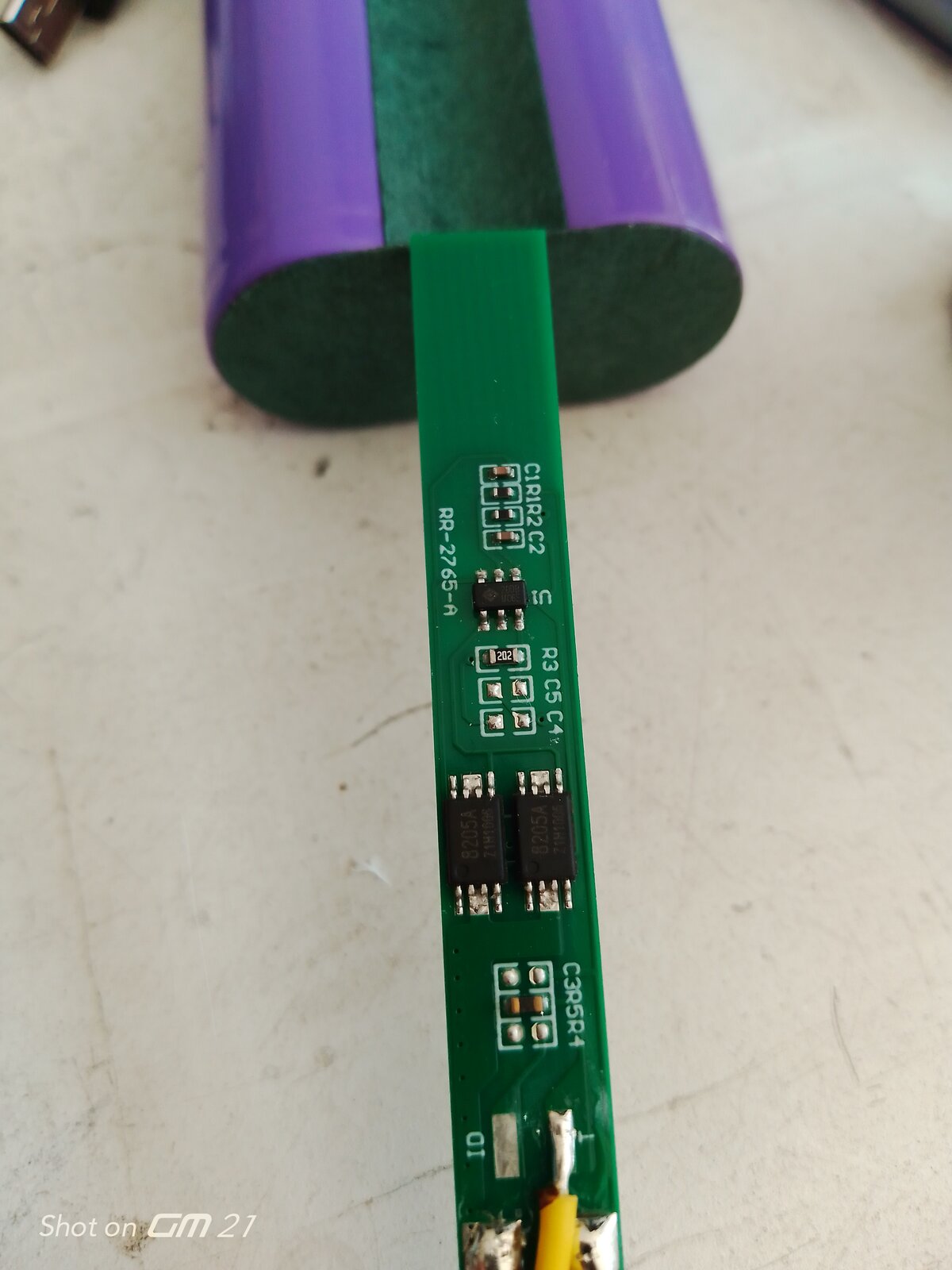

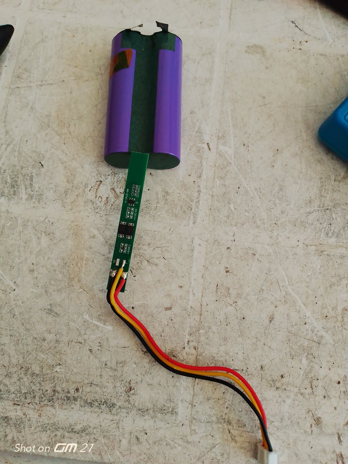

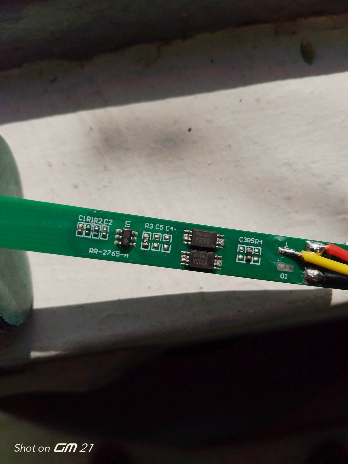

Herkese Merhaba.
Resimde görülen karttaki U1 parçasının ne olduğunu internette bulamadım. Bir tür şarj kontrol entegresi sanıyorum. Üzerinde 20DB M06E yazıyor. Devre 2 adet seri bağlı 18650 pilin şarjını kontrol ediyor. Bilgisi olan arkadaşları bekliyorum. Kolay gelsin.
Çok teşekkürler. Aradığım bu. Logo da aynı. Internette nasıl arattığınızı da yazar mısınız, merak ettim?
Kartın modeli FDC-2S-2 diye geçiyor. Arama motoruna FDC-2S-2 schematic yazıp aratırsanız devre şeması çıkıyor. Modeli nereden biliyorsun derseniz yine arama motoruna 2S BMS yazıp arattım ve sizin kartınızın aynısından bulup modeline baktım.
Harikasın üstad. Çok teşekkürler!!
