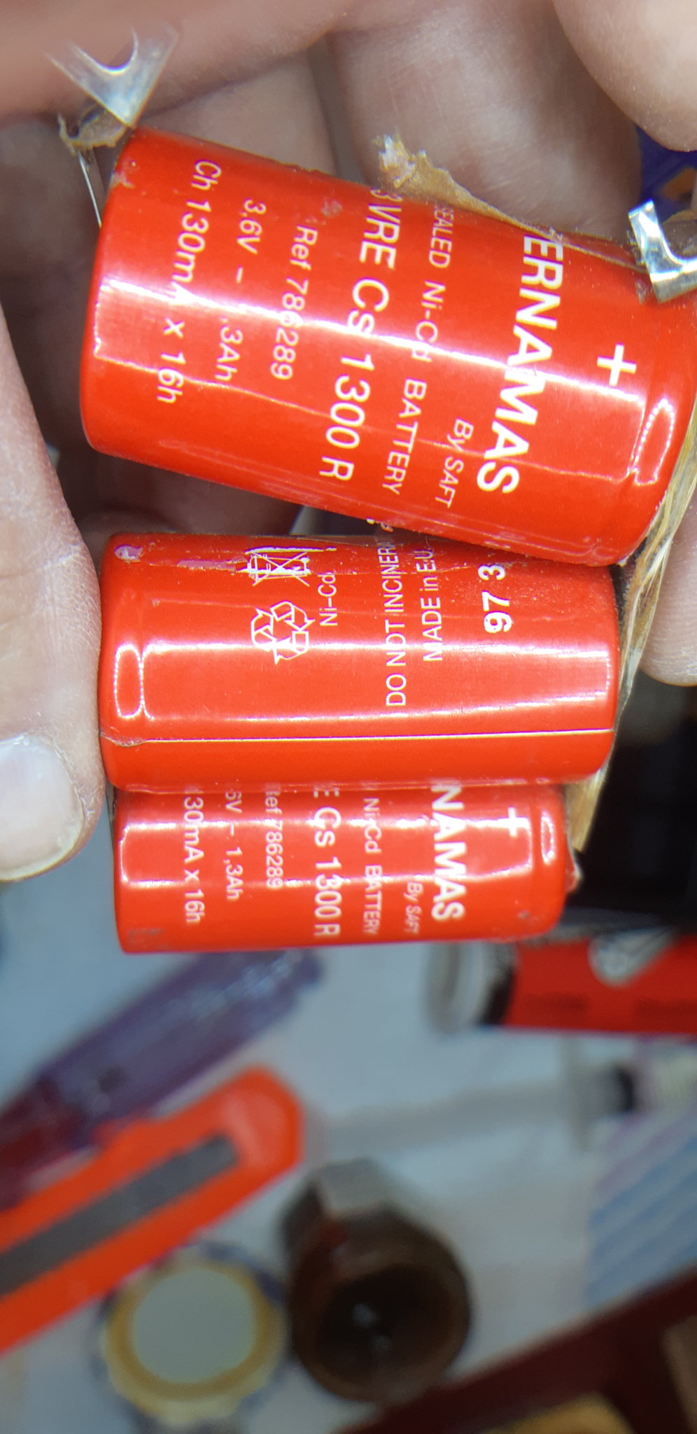

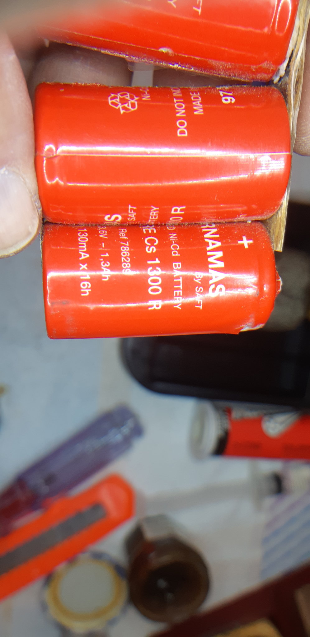

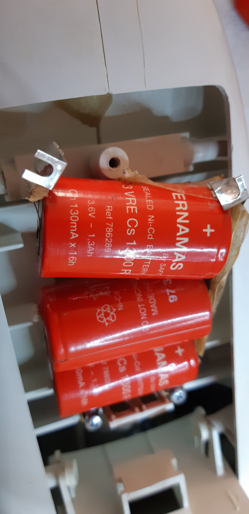

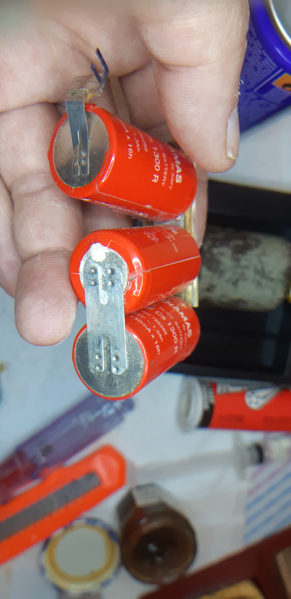

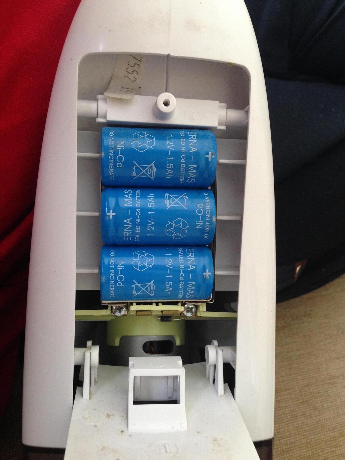

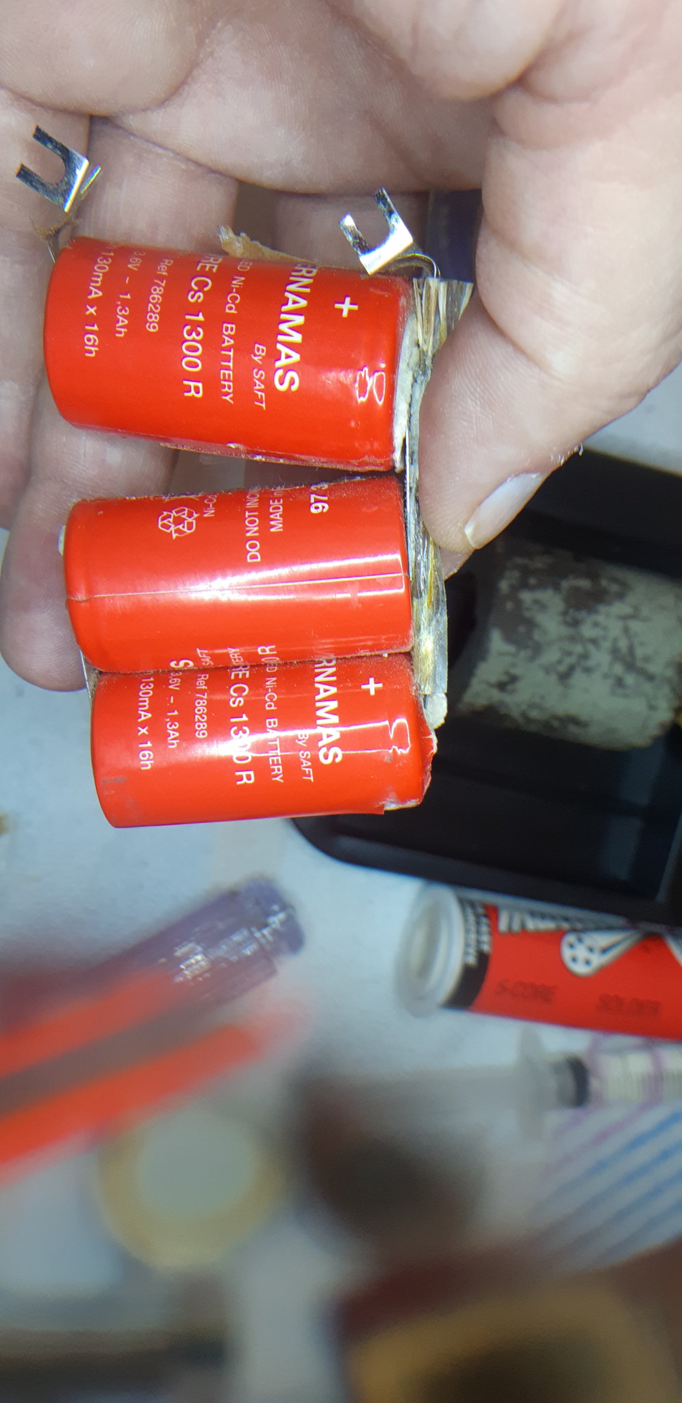

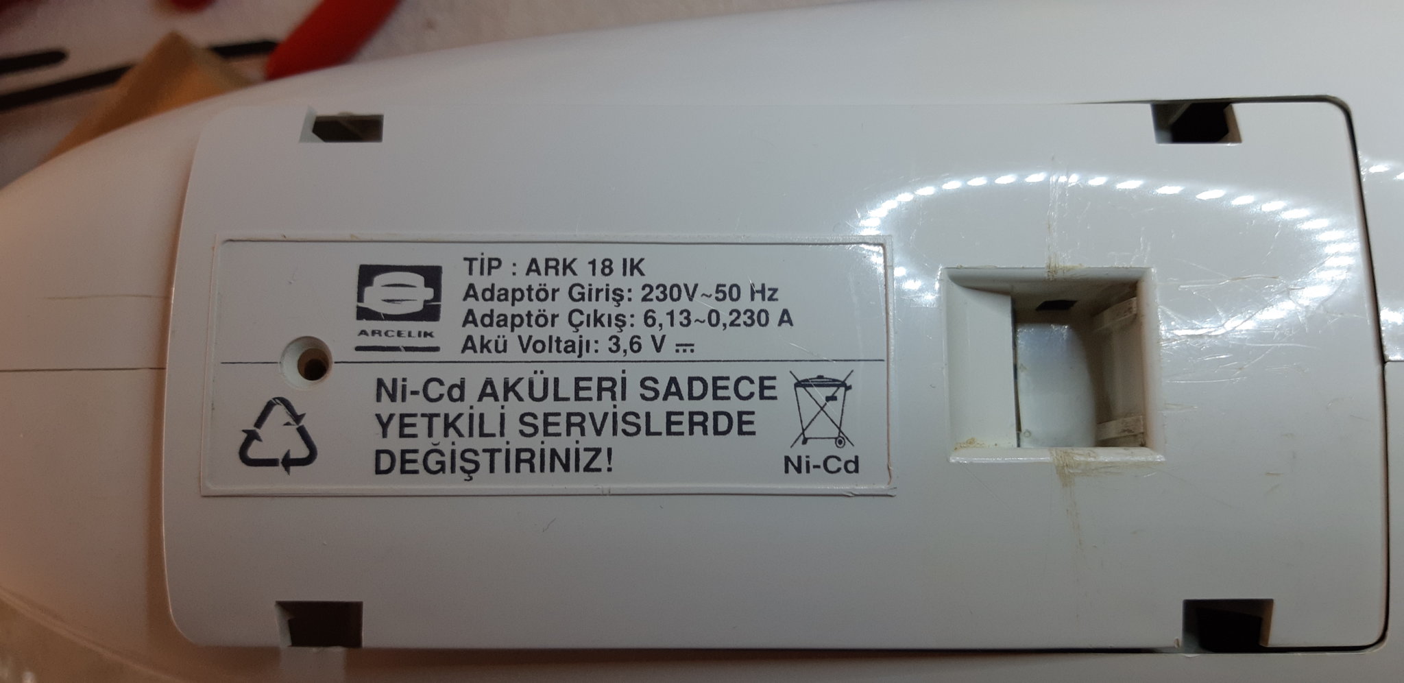

Arçelik şarjlı elektrik süpürgemizi uzun zamandır kullanmıyorduk. Muhtemelen pilleri artık şarj tutmuyordu. Bizde kaldırdık bir kenara attık. Dün söküp yeni pil alayım dedim. İçini açıp baktığımda kafam karıştı.
1. Foto Süpürgenin pil kapağındaki pille ilgili teknik bilgiler var. Pil voltajı için 3,6V yazıyor
2. Foto süpürgenin adaptörü üzerindeki bilgiler. 6,13V AC 0,230A Yüksüz iken ölçtüğümde 7,9V AC çıkış var.
3. 4.5.6.7 sıradaki fotolarda pillerin fotosu. Görüleceği üzere her bir pilin üzerinde 3,6V 1.3Ah yazıyor. Piller birbirine seri bağlı. Acaba paralel mi bağlı diye iyice kontrol ettim. Bu durumda 10.8V ediyor.
* Şimdi bu piller yanlış mı takılmış. (belki daha önce servise pil değişimine götürmüş olabiliriz)
** Benim yaptığım hesapta mı hata var?
*** Ne tür bir pil almalıyım?
Teşekkürler.

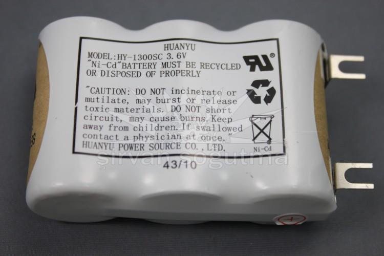

Yüksek ihtimal orjinalinde her pil 1.2Volt değerindeydi ve seriydi, sizin cihazdan çıkanı birisi el ile yapmış ama konuyu yanlış anlamış, her pili 3.6volt almış.
sonuç olarak o pilleri biraz düzenleyerek, 3.6 volt yapıp süpürgeyi çalışır hale getirirsin diye tahmin ediyorum.

Hocam aynı arçelik süpürgenin farklı bir kardeşimde vardı. Bugün gidip onun içine baktım ondaki piller 1.2V 1.5A
ancak hala anlamadığım şey kırmızı pillerinde üzerindeki bilgiler dijital yazı ile fabrikasyon basılmış ve puntalar da orijinal fabrikasyon punta. Yani elle basılmış punta değil. Hala kafam karışık. Bu pilleri niye takmışlar. Üstelik pahalı bu piller, Şarj cihazı da bence bu pilleri doldurmak için yeterli kapasitede olmayabilir! Teknik bilgisi daha kuvvetli arkadaşlardan yorum bekliyorum.
sen benim yazdıklarımı anlamadın galiba, olan olmuş pillerin değerleri senin makinaya yalnış, elindekileri yeniden paralel puntalat kullan, o kadar..
Sağolun Hocam elbette anladım da servis nasıl yapar böyle bir yanlış pil takma işini... Hadi onlar bile bile yada bilmeden yanlış taktı. Bu pillerden çıkan 10.8 volt ile motorun üzerindeki çalışma voltajı olan 3.2 voltluk motoru nasıl çalıştırmış. Hadi onu geçtim 7,9 voltluk adaptörle 10,8 lik pil nasıl şarj olmuş.

Lotus Hocam, bu pile punta işini biliyorum elbette. Fabrikada atılan puntaların araları milim milim aynı oluyor. Yani örneğin eksi tarafa 2 veya 4 punta vuracaksa her puntanın arasındaki açıklık milim milim aynı oluyor. Halbuki bizim yerli piyasada atılan puntalarda her kaynak vuruşundaki noktanın arası kiminde 1 mm iken diğerinde 2 yada 3 mm olabiliyor. Bunu anlatmak istedim. Çünkü her punta vuruşundaki mesafe aralığı el ile yapıldığı için aynı olmuyor...
Diğer merak ettiğim konuda pilleri tek tek alsam kendim dizim lehimlesem bir zararı olur mu?
lehimleyince ısı şoku oluyor bozuluyor hatta lehimlerken patlayabilir ben patlatmadım ama patlatan tanıyorum vede o kırmızı piller de 1,2v yanlış yazılmış daha dorusu pilleri batarya yapan kısımda etiketleyen şahıs naylon kılıfa yazdırcağı yazıyı pillere yazdırmış muhtemelen krize neden oldu onun satılmaması gerekiyordu..
o motora 10,8v verisen uçacak gibi ses çıkartır hasar görebilir bizde bkk-1170ms 2 tabne 1,2v ni-cad seri bağlı var18650 koymayı düşündüm devresi yok diye koymadım...
