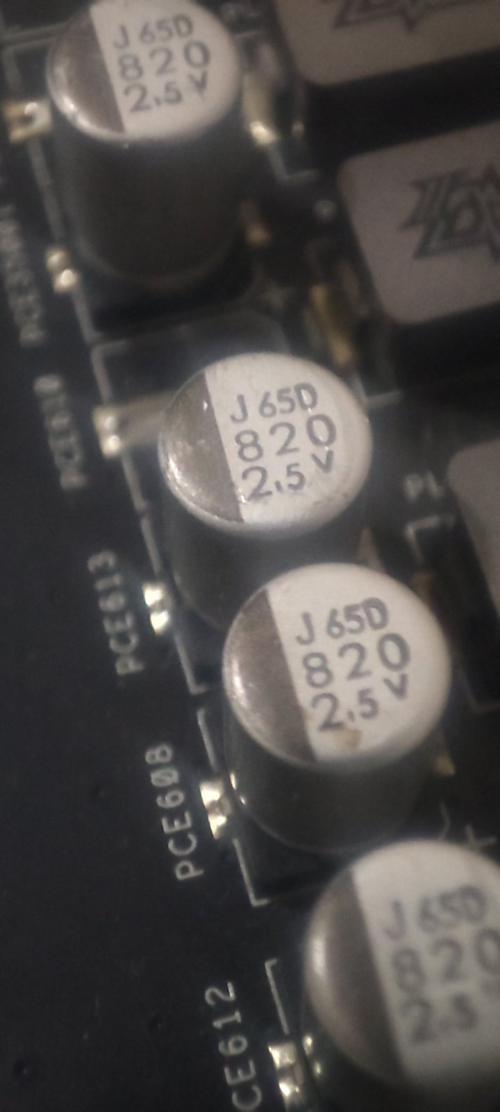

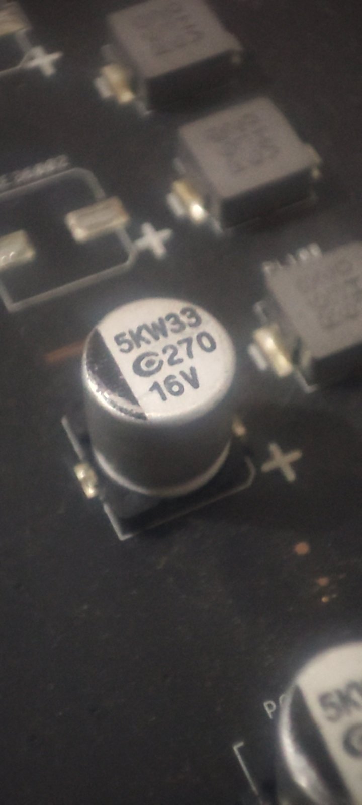

Merhabalar değerli Üstadlar.
Elimde arkadaşımın verdiği çalışmayan bir adet ekran kartı var. Ekran kartının kondansatörlerini değistirmek istiyorum ama bunlar katı hal kondansatör denilen farklı bir tip. Bu kondansatörlerde kodalama nasıl oluyor? Biri 2.5V 820uf digeri 16V 270uf sanırım ama tam emin olamadım. Bir de bunların yerineaynı değerde normal kondansatör kullansam olur mu?
    94.3 KB · Görüntüleme: 151
    91.1 KB · Görüntüleme: 149
Alüminyum kondansatör diye geçer bunlar. Sıcağı sevmezler. Sökerken çok ısıya maruz kalırsa mısır gibi patlar. Çok dikkat! Farklı tip kondansatör kullanmak pek tavsiye edilen bir durum değil tepki farkları yüzünden.
Çalışmayan ekran kartında kondansatör değişimi en son yöntem dir.
Mosfet arızası, ram 'ler
Gpu arızası
Öncelikli kontrol edilmeli dir.
Öncelikle bakılması gereken
Sigorta, ram, Gpu ve mosfetler dir.
Bu malzemeler kontrol edildiyse, kondansatörler de kısa devre aranmalıdır.
Kısa devre varsa, değişim gerekli dir.
Esr değeri yükselen kondansatör kartta çalışmamazlık yapar mı ? (Belki)
Ama, görüntülerde bozulma belirtileri göstereceği kesindir.
