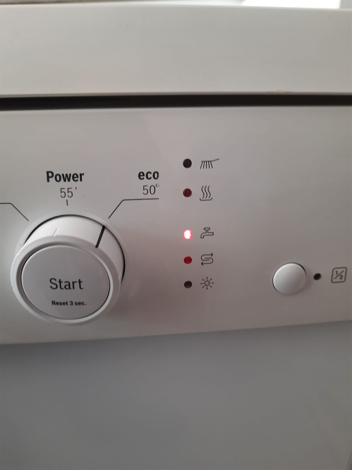

Bosch bulaşık makinesi SMS30E02TR su alamıyor?
ATAŞ Mühendislik
Profesyonel Üye
28 Eyl 2006
1,457
281
Konya

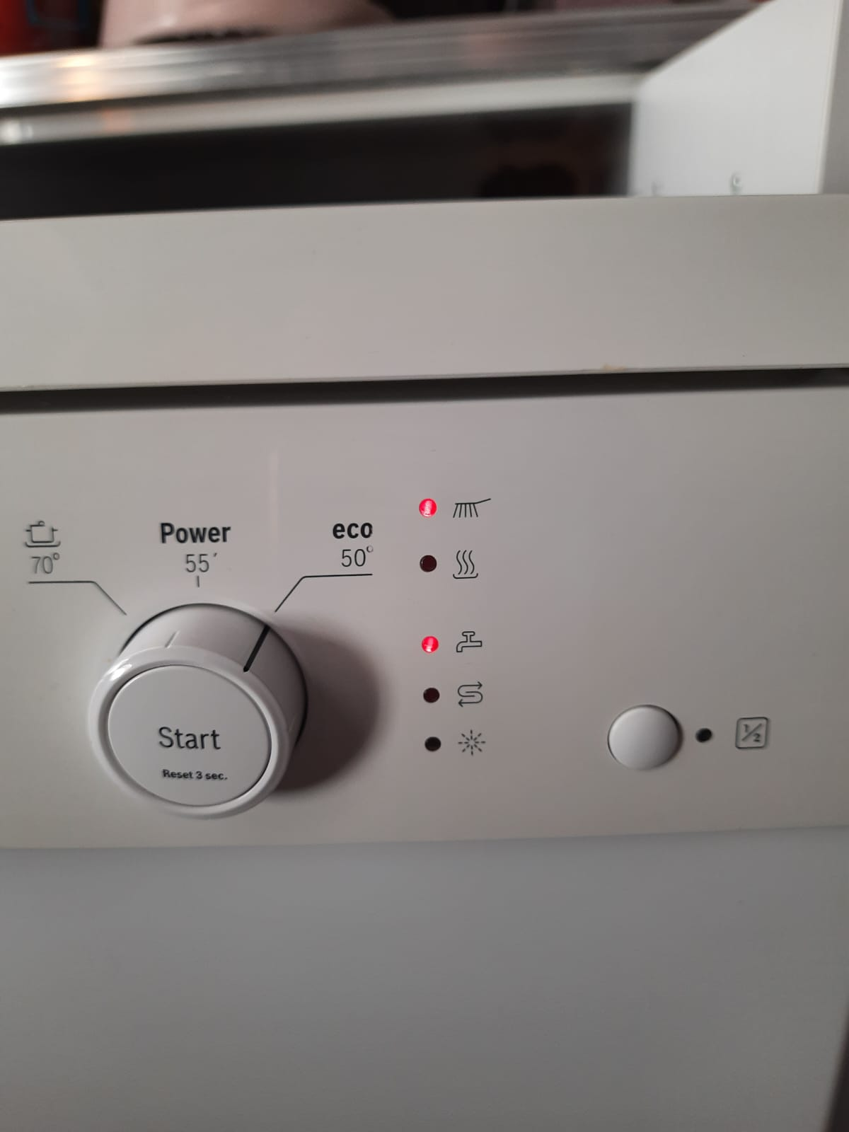

Kıymetli Üstadlar/ Ustalar ; makine 9 yıllık ve sık kullanılmamış, yeni eve taşınınca 1. fotodaki görüntü ile çalışmaya başlıyor, su alma sesi duyuluyor, kısa süre sonra birkaç dakika sonra 2.fotodaki görüntü ile makina durur hale geliyor. Su giriş hortumu en basit olanlardan aquasız , iki ucundaki filitrelerde tıkanma, pislik vs. yok . Yardımcı olacaklara teşekkür eder, bütün işçilerin bayramını kutlarım
Öncelikle eksik bilgileri tamamlayalım.Suyu alıp sirkülasyon pompası çalışacakken suyu tahliye mi ediyor?Genelde bu arıza ventil değişimi ile düzelir.Suyu kesik kesik mi alıyor?O zaman su sayacı değişimi gerekir.Bunlar değiştikten sonra arıza devam ederse karttır.
Cevabınız için teşekkürler. Az bir miktar suyu alıp tahliye etmeden duruyor. 2. fotodaki durumda kalıyor.
