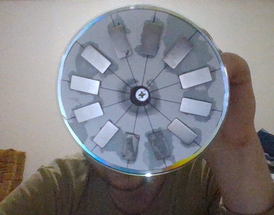

arkadaşlar flans tipi alternatör yapıyorum , bir bobini sardım ve test edeyim dedim , giriş ve çıkışlarına multimetreyi bağlıyorum üzerinde n s n s yuvarlak düzenli koyduğum mıknatısları 250 - 400 devirde ceviriyorum ama gram voltaj yok , uçlarını iyice sıyırıyorum hatta diyot kontrolunde test ediyorum temas var ama mV seviyelerinde bile voltaj üretilmiyor , mıknatıs diziliminde hiç bir sorun yok doğru dizili ama nedense voltaj üretmiyor
multimetre sağlam led dahi yakamıyorum
0,6mm tel 40tur sardım
mıknatıslarım neodyum 20x10x2mm 12 adet

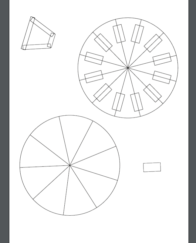

Şema ve fotoğraf eklerseniz fikir üretmemiz mümkün olur
cizmiş olduğum şema bu ilk resim bobin altındaki mıknatıs dizilimi en alttaki bobinlerin yerleşim yeri
Mıknatıs yerleşimi hatalı.
Mıknatısların kutupları tespit edilmemiş.
N ve S lerin mıknatısların hangi uçlarında oldukları belli değil.
O tür mıknatısların bir ucu N diğer ucu S olmayabilir.
Mıknatısların uçları birbirine yaklaştırıldığında hangi durumda olursa olsun birbirlerini ya tam olarak çekmeli ya da tam olarak itmelidir.
Bu düzenekte aynı mıknatıstan bir tanesini bobin yerine takarsan mıknatısları çevirdiğinde her kutup değişiminde bir çekmeli bir itmelidir.
ÖZETLE:
N ve S kutupları diye dışarı bakan her mıknatısın yüzeyinde hem N hem de S kutup varsa bobinden asla elektrik üretemezsin.
Yani bobine bakan mıknatıs yüzeyinde tek kutup olmalı, bu kutupların birisi N ise diğer mıknatısın kutbu S olmalıdır.
Mıknatısların dizilimi bu şekilde , elime bir adet mıknatıs alıyorum ve üzerlerinde gezdiriyorum ve sırasıyla çekip itiyor , sıralama n - s şeklinde
Plakayı düşünürsek.. Her mıknatısın N kutbu senin tarafında S kutbu ön tarafta ise ..
Yani dış yüzeye gelen her mıknatıs yüzeyinde N S kutupları varsa olmaz.
Çünkü mıknatısın bobine bakan yüzeyinde hem N hem de S olacağı için birbirlerini sıfırlarlar.

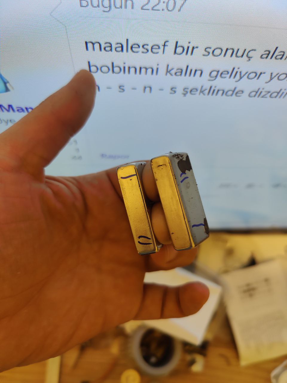

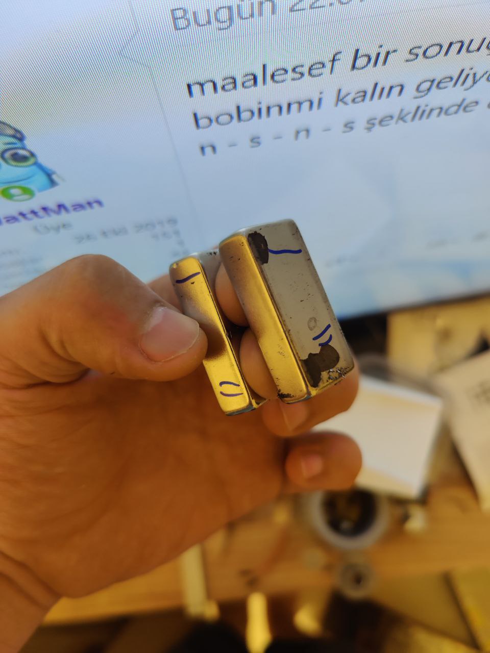

maalesef bir sonuç alamadım , anlam veremiyorum internet üzerindeki örneklerle aynı yaptım ve sonuç yok , bobinmi kalın geliyor yoksa mıknatıslarmı sıkıntılı ama mıknatısın bir yüzeyi itiyor diğer yüzeyi çekiyor ve plakaya n - s - n - s şeklinde dizdim ,
bendeki mıknatıslar farklı mı bilmiyorum ama bi tarafı kendi yüzeyinde bi taraf s bi taraf n olsa birini kendi yüzeyinde 180 derece çevirdiğimde çekmemesi gerekmiyor mu ? Meraktan denedim 2 türlü de yapışıyor yanlış mı anladım yoksa mıknatıstan mıknatısa fark mı ediyor.
