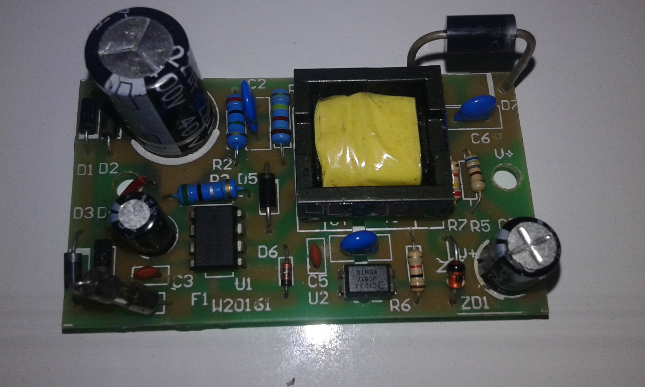

35 volt olan kondanstör değeri, o devrenin çıkışı 7-7,5 volt, eski tip tel şarjı.
zener den arta kalan voltajlar optoyu çalıştıracak şekilde zener seçmişler..
Ana mantik şudur.
Optokuplor icindeki ledin calisma gerilimi 2 volt diyelim. Cikis voltajiniz kac volt diyelimki 12 volt. Zener gerilimi = cikis voltaji - diyot voltaji
Yani 12 - 2 = 10 volt zener kullanilmali.
Ayni hesabi 48 volt icin yaparsak
48 - 2 = 46 volt diyebiliriz. Ancak öndeki akim sinirlama icin kullanilan direnc daha buyul secilirse zenerin deger1i düşebilir.
@serkan_48 Cevap için teşekkürler.
Kartın büyüklüğü bu.
Üzerindeki 8 bacaklı çip THX203H ve çıkışı veren Büyük diyot SR3100 15volt çıkışı veriyor.
LM317 ile devam eden, 1.5v-15v ayarlanabilir adaptörden çıkma olunca dikkatimi çekti.
Girişte softstart için NTC yok. Şebeke için filtre yok.
Burada zenerin yerine uygun bir direnc kullanmak varken neden zener kullaniliyor?
Zenerin seri baglantisinda uzerinde yazan deger kadar voltaji uzerinde harcayarak yok ediyor.
harcanan bir şey yok, üzerinde yazan değeri aşmazsa iletime geçmez, opto çalışmaz, iletime geçtiğinde geçen akım küçük ve sınırlıdır, güç harcamaz
