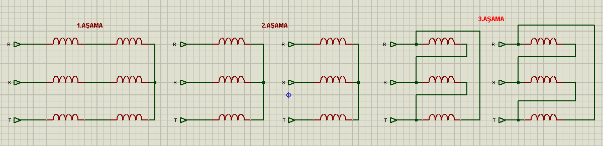

Merhaba arkadaşlar
iki adet 550 kw asenkron motorun kullanıldığı bir işletme de motorlar ilk kalkış anında tesiste ki tüm elektriği tüketiyor soft starter kullanıldığı halde akımlar ilk kalkış anında 3500 amper değerlerine ulaşılıyor.Bende bu ilk kalkışta ki aşırı akımları nasıl düşürürüm diye araştırırken aklıma bir fikir geldi o da şu motorları birbirine seri bağlayıp ardından da önce seri yıldız akabinde her bir motoru ayrı ayrı yıldız ve son olarakta her motoru üçgen şebekeye bağlasak ne olur.var mı ? fikri olan.

Sistemde abb soft starteri kullanılıyor % 50 gerilim ile 50 saniyede max gerilime ulaşıyor
Böyle bir sisteme,Y / ∆ yol verilmez.Eski-

Sadece iki seçenek görüyorum. Hız kontrol cihazı için fiyat araştırın, 2500 veya 3000 KVA trafo fiyatı araştırın. Hangisi daha mantıklı gelirse ona göre hareket edin. Tahminimce Trafo gücünü büyültmek soft starter ile yol verilmesine devam edilmesi şartı ile en optimum çözüm olur. Mevcut trafoyu paralellemek de iyi olur bence. Kolay gelsin.

ilk anda iki motorun sargılarını birbirlerine seri bağlayarak kalan x y z uçlarını yıldızlama yıldız üçgenden farklı değil mi ?. motor başına düşen gerilim daha da azalmaz mı ?
Öyle hayali ! şeylerle vakit geçirmeseniz
iyi olur bence.
