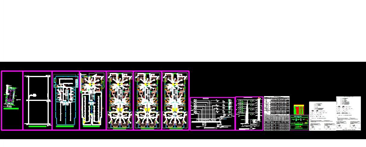

Üniversitede bize de veriyorlardı...Ama Rapido kalemle çizene kadar canımız çıkmıştı...
Aslanda biraz uğraş iyi olur...
Yinede ben bir tane örnek olsun diye göndereyim...
Topraklama hesabını sildim ..Onu da siz yapın gari...:)

mesut bey ; proje için teşekkürler.. birkaç sorum olacak.
1.aydınlatma sortilerinde j60 lara 2x1.5 nya çekmişsiniz. n3-60 olanlara 3x1.5
nya çekmişniz . burdaki mantığı anlamadım. (dükkan aydınlatmasında da 3x1.5
4.armatürden sonra 2x1.5 oluyor)
2.diğer sorum cosfi 0 olarak ana tablo akımı 85 A bulmuşsunuz.şayet cosfi 0.8
alırsakta 107 A çıkıyor.ve tmş niz 160 A fazla seçmenizin bir sebebi var mı ?
3.sayaçtan kat panosu arasında sadece kaçak akım rölesi var. bu yeterli mi?
gördüğüm projelerde (tek faz için) sayaç öncesinde 50A sayaç sonrası 50A ve
kat panosu girişinde 40A hemen sonrasında kaçak akım rölesi kullanılmış. iki
sistemi kıyaslar isek daha sağlıklı mı yapmış oluruz yoksa maliyeti artırmaktan başka bir işe yaramaz mı ?
bahsttiğim kolon şemasını ekliyorum.
iyi çalışmalar...
