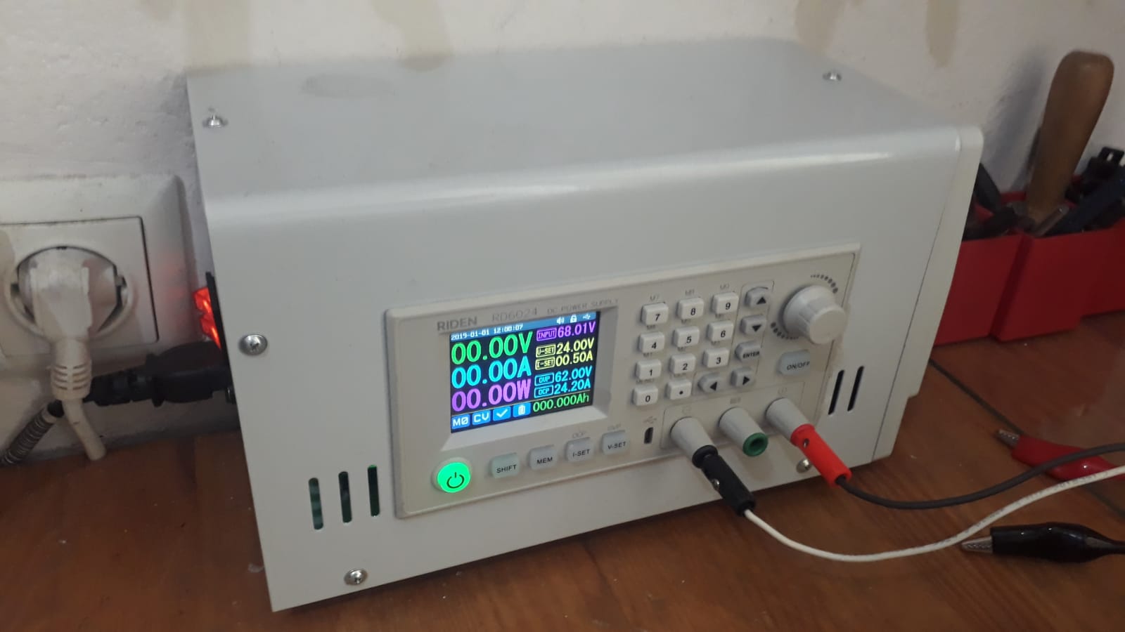

Bende bu sistem var..
Bu ürünü artı aşağıda linkini verdiğim güç kaynağını aldım.
Daha sonra Türkiye'den yine aşağıdaki kutuyu alarak.Güç kaynağını kasasından çıkartıp aldığım kuyutya söz konusu ürünü monte ettim. Gayette menunum.Ekranı baya büyük ve bir çok ayar yapılabiliyor.

Buda fotoğrafı:

Nende bu sistem var..

Buda fotoğrafı:
Ekli dosyayı görüntüle 101457
Cevabınız için teşekkür ederim, kendi orijinal kasasından daha güzel olmuş bu şekilde. Kullandığınız bir sistem olması benim için önemli bir yorum oldu, karar verebilmek konusunda.

Buda fotoğrafı:
RD 6024'ü 70V luk güç kaynağı ile nasıl değerler alabiliyorsunuz V ve A olarak?
Voltajı gayet doğru veriyor r elimdeki ölçü aletine göre ama amperi büyük yüklerde ölçmedim daha..O kadar büyük yük bağlama ihtiyacım olmadı.
