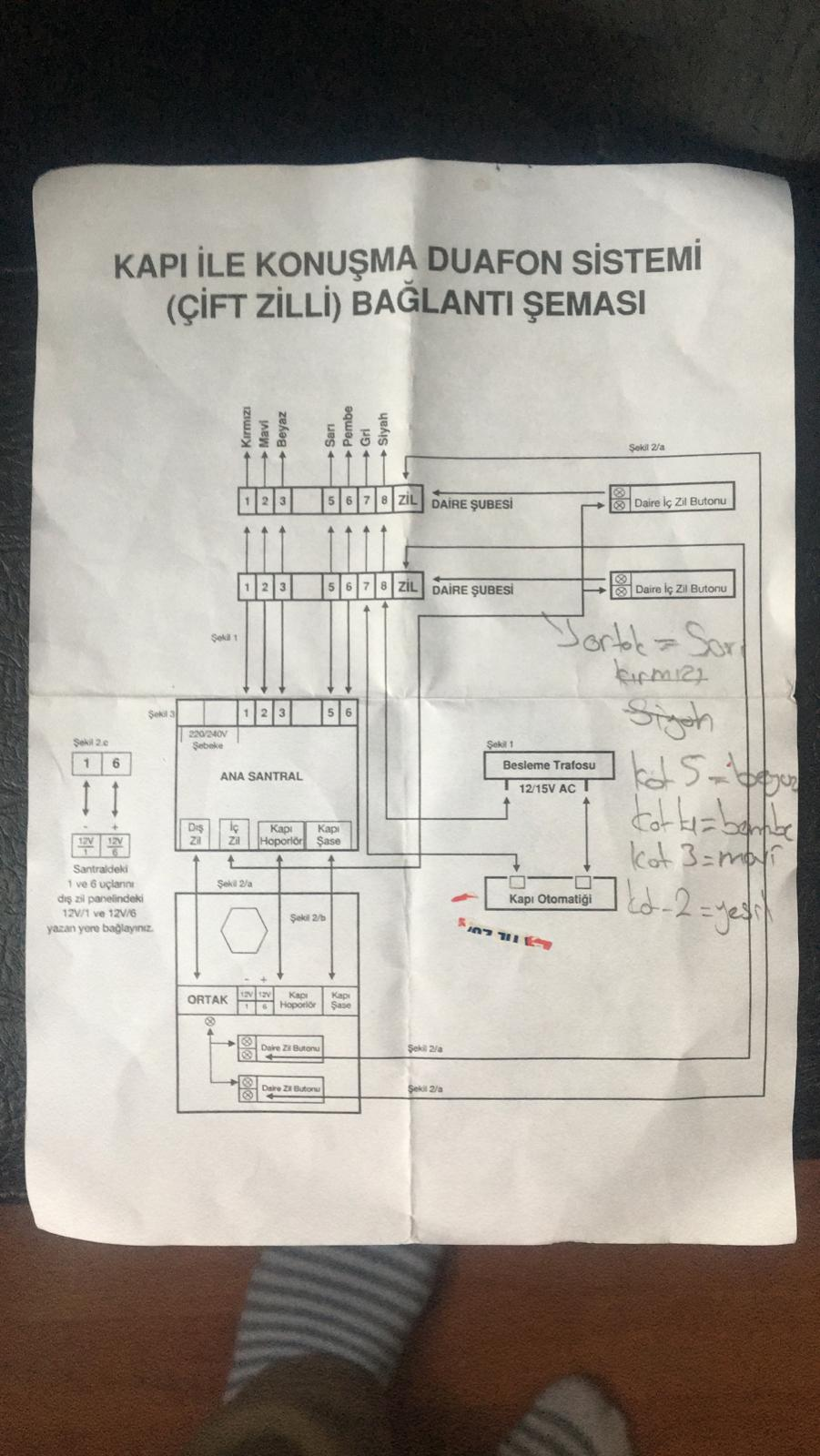

santral tek melodili ise daire kapı önü butonuna bekleme enerji bağlantısını nereden yapacağım.
santralin 17 nolu bağlantısından her bir şubeye yine tel çekecekmiyim yoksa şubenin bir bağlantısından almam mümkünmü?
ekteki resimde kırmızı hat.

S.a arkadaslar fiber doseyenler tesisati kopardi kablo cektiler. Kapi otomatigi calisiyor ziller calismiyor. Sorunu nasil cozebilirim.
Merhabalar , simge çift zilli konusmalı diafon sistemınde ziller santrtalere girmeden önce kısa devre olmamasına rağmen santral bağlantıları yapıldıktan sonra 1 buton ile bütün ziller çalmaya başlıyor.
kısa devre kontrolu yapıyorum temiz çıkıyor sonra santrale giriyorum ziller kısadevre oluyor yardımcı olabilirmisiniz ?
Ekli dosyayı görüntüle 83653
Bir takım kontrollerin yapılması gerekir. Sadece zil kabloları degil tüm kablolarda kısa devre kontrolü, tüm buatlarda yanlış bağlantıya karşı kablo eki renk kontrolü. Daire içi zil kablosu santralden sökülü iken ve tersi durumda sistem nasıl davranıyor... Bu testler tesisat tarafındaki hatalar için kontrol imkanı sağlar.
Santralda hata kontrolü icin tesisat tarafını tamamen söküp örneğin 3-4 adet şubeyi direkt santrale bağlayarak test gerçekleştirip durumu kontrol edin.
Müsait bir günde seyyar olarak deneyeceğim daha sonra burada konuyu güncellerim
