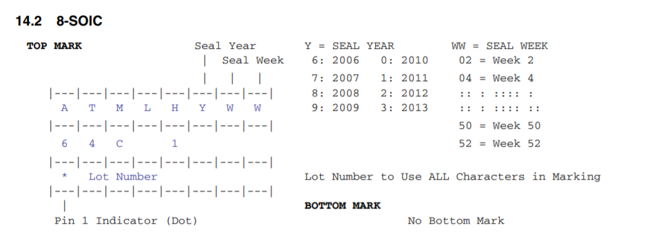

Merhaba arkadaşlar . Arızalı bir kartımda entergre ölçümü yapmak istiyorum fakat görselde görünen entegrenin datasheetini bir türlü bulamadım cross reference falan yazarak muadilini arıyorum o şekilde de çıkmıyor bu entegre hakkında bilgisi olan birileri varsa datasheetini bulmam konusunda yardımcı olabilir mi ? Şimdiden teşekkürler.

Elindeki AT24C serisi bir seri eeprom entegresi. Üstündeki yazı 2011 yılının 22. haftasında üretildiğini gösteriyor. Entegrenin adını değil.
Datasheeti : http://ww1.microchip.com/downloads/en/devicedoc/doc5298.pdf
