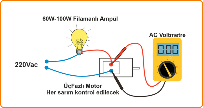

1. O direncin kaynağı bakır telin kendisidir, yani sarımın direnci.
2. Motorlarda 0.3 ohm ile 1 ohm arası olur.

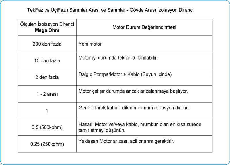

3. Motoru Multimetre ile kontrol etmek isterseniz sadece izolasyon direncine bakabilirsiniz Ancak bunu izolasyon test aleti ile ölçmek daha doğrudur. (Veya kopukluk varmı diye ölçebilirsiniz).
4.Multimetre ile aşağıdaki devreyi kurarak motor sargılarını ölçebilirsiniz. (Her sarımdaki voltajın aynı olması gerekir.
5. Izolasyon tablosunu da ekledim (@tahagor benzer bir tabloyu eklemiş)

üstadım, 1. ve 2. maddelerinizde motorun bir sargısının omik direncinden mi bahsediyorsunuz?
daha öncede belirttiğimiz gibi motor gücü düştükçe sargı direnci artar. konu sahibi arkadaşımız sargı direncini yaklaşık 50 ohm ölçmüş. muhtemelen bu motor 1.5 KW'tan çok daha ufak bi motor. yani partikte görülmeyecek, olmayacak bi direnç değil. siz motorlarda omik direnç 0.3 ile 1 ohm arasıdır diye bi genelleme yapınca durumu garipsedim.
