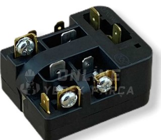

buzdolabının termik blogu arızalı ıdı bır baska modelın termık blogunu taktım cıhaz calısıyor otomatıge gectıkten baya bır zaman sonra calısıyor fakat bu sure cok uzun suruyor bu yuzden buzlar erıme ye baslıyor sorun termık gurubundamı baska bırseyden mı kaynaklı acaba ayrıca bu sorun nedenıyle termostadı dahı degıstırdım sonuc aynı termık blokları bırbırınden farklımıdır ıc yapısl olarak

yaklaşık olarak 10 ile 15 dk çalışıyor daha sonra 1 saat sonra devreye giriyor buzluk kısmında erime meydana geliyor
termik grubunda farklılık varmı baglantı hariç
Evet termik ve röle her motorda aynıdır demek yanlış olur.Örneğin motorunuz danfoss ise başka bir termik,röle takamazsınız.Çalışsa dahi kısa bir süre sonra arıza verir.

orjınalı budur
takılı olan bu
Kablo bağlantılarının resmini görebilir miyim?Kapasitör bağlantısı doğru mu merak ettim.
